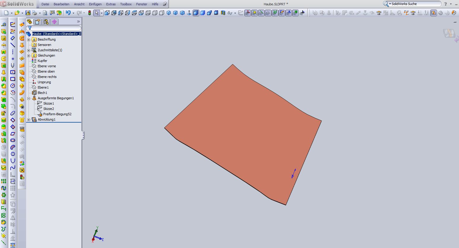

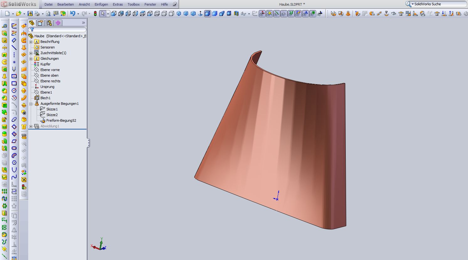

Haube.zip
HI,
kann mir hier jemand helfen das Formstück abzuwickeln?

Das kannst du, wenn es so konstruiert ist , nicht abwickeln!
Müssen das soviele Segmente sein, sag mal ein paar mehr Infos zu diesem Teil.
dann guck ich morgen nochmal drüber!

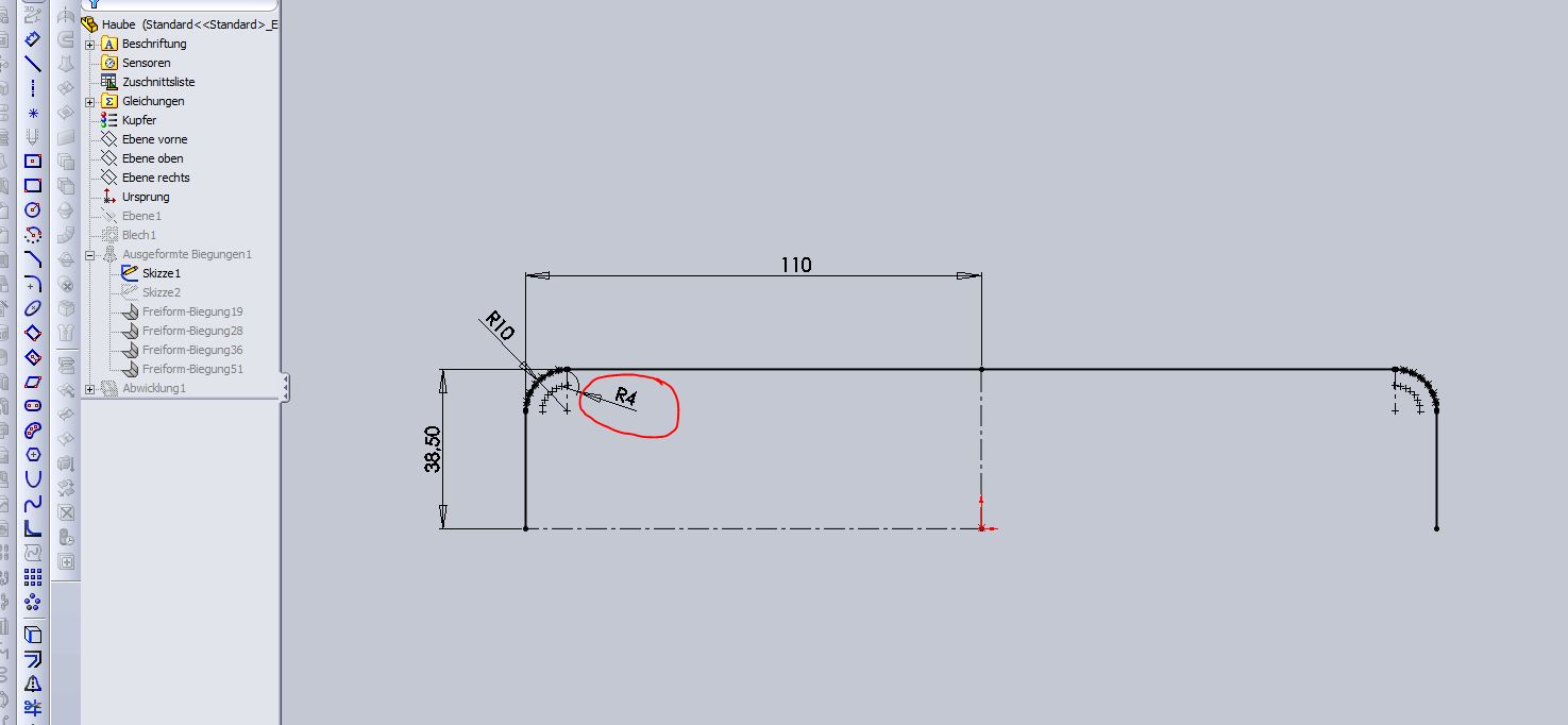

Hallo flyingstar83,
ersetzte in Deinen Ausformungsskizzen die Kontur durch einen angepassten Spline.
Haken setzen bei Geometrie löschen ,Haken nicht setzen bei geschlossener Spline
und schon klappts
Andreas

Hallo nochmal,
oder alternativ den R2 in Skizze 1 durch einen R4 ersetzen ,dann gehts auch.
Oder aber in beiden Skizzen R2 durch R5 ersetzen.
Abwickelbar bei Deiner Konstellation ab R5 in beiden Skizzen.

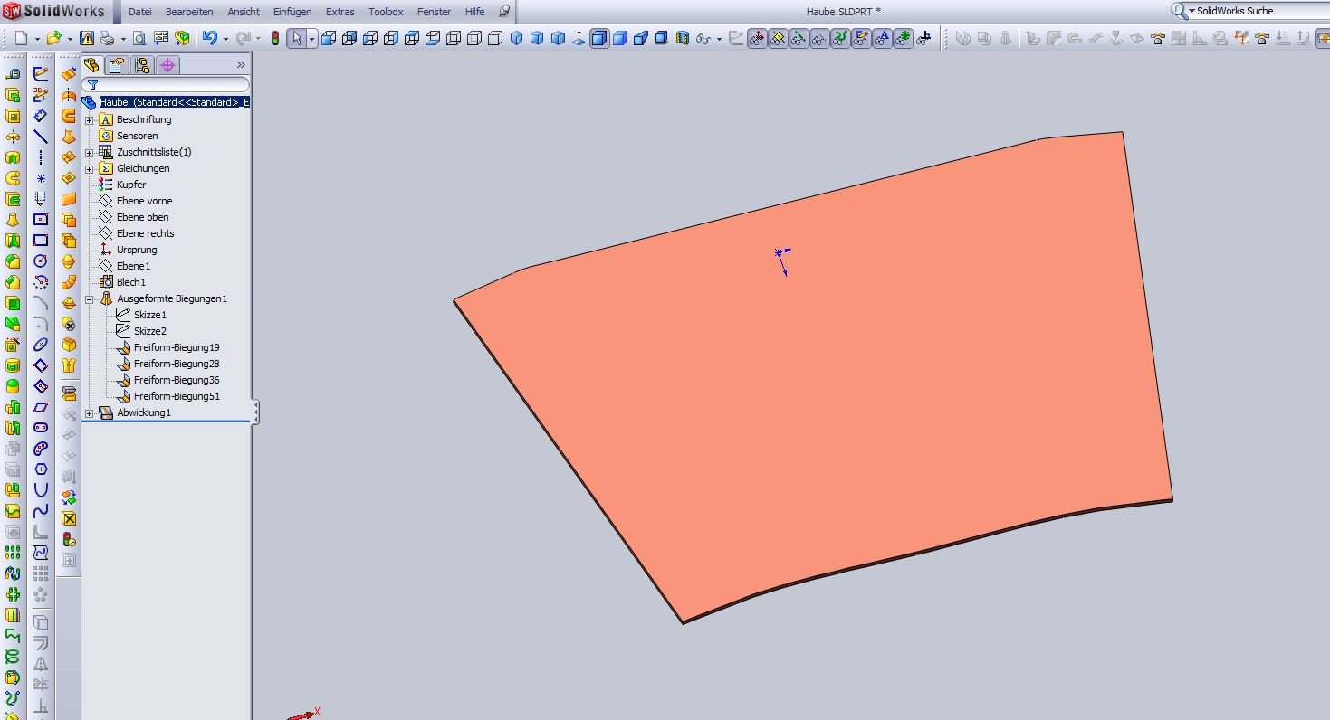

flyingstar83
Sehen Sie sich das Profil von flyingstar83 an!   Senden Sie eine Private Message an flyingstar83  Schreiben Sie einen Gästebucheintrag für flyingstar83
Beiträge: 50
Registriert: 08.11.2010
SWX 2007 Standard
erstellt am: 27. Jan. 2011 07:29    Editieren oder löschen Sie diesen Beitrag!  <-- editieren / zitieren -->   Antwort mit Zitat in Fett Antwort mit kursivem Zitat    Unities abgeben: 1 Unity (wenig hilfreich, aber dennoch)2 Unities3 Unities4 Unities5 Unities6 Unities7 Unities8 Unities9 Unities10 Unities
Hallo, Vielen Dank.
Ich habe die Radien auf R5 angepasst und es klappt. Allerdings erstellt es mir in der Abwicklung nicht die Abwicklungslinien (gestrichelt mit Angabe nach oben und unten). Hab noch nicht so oft mit den Abwicklungen gearbeitet, kann man da was einstellen?
