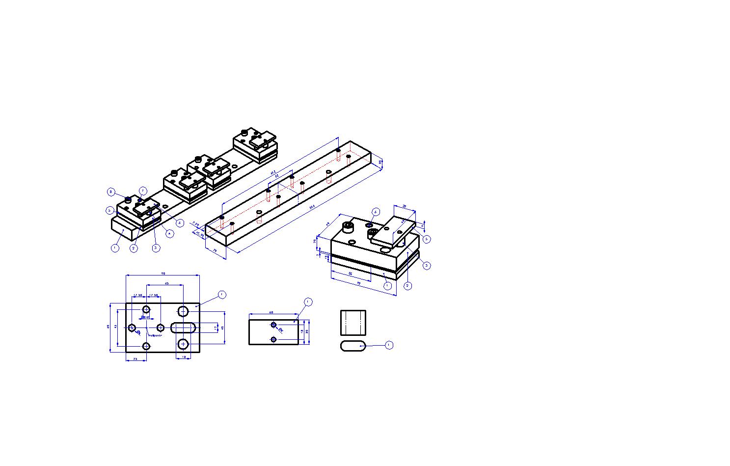

Hallo Forumsgemeinde
Die Stücklisten habe ich bisher getrennt von SWXSolidWorks mit Excel angelegt, in den SWXSolidWorks-Zeichnungen den Stücklistensymboltext dann auf "Text" eingestellt und die Nummern einzeln eingetragen.
Nun möchte ich die Sache jedoch automatisieren, scheitere aber immer am gleichen Problem:
Bei jeder neuen Ansicht auf dem Blatt beginnt SWXSolidWorks wieder bei Nr. 1.
Gibt es einen Möglichkeit, die Nummern in Übereinstimmung zu bringen ?
Als Beispiel habe ich mal ein einfaches Werkzeug angefügt.

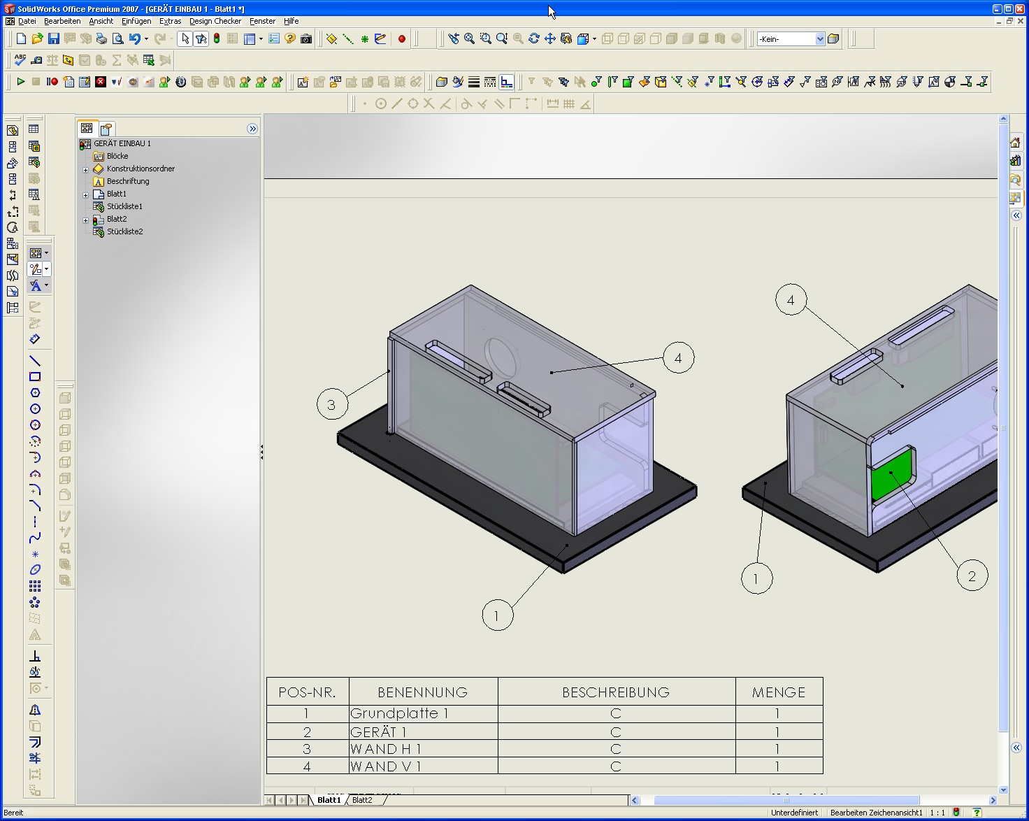

Ich denke ich weiss was das Problem ist.
Zur Stücklistengenerierung in SolidWorks musst Du ja eine View anwählen die als Referenz zur Generierung der Stückliste herangezogen wird.
Du gehst wahrscheinlich aber so vor dass Du eine neue View von einem Einzelteil neu in die Zeichnung einfügst und dann wird bei der Vernummerierung dieser View nicht die 'richtige' bzw. eigentliche gewünschte Nummer von der Stückliste angezeigt.
Wenn jetzt aber (wie ich vermute in Deinem Fall) eine View von einem Einzelteil neu auf einer baugruppenzeichnung erzeugt wurde verhält sich SolidWorks so als wenn eine Ansicht einer ganz anderen Zeichnung (mit eigener Stückliste) auf eben nur dem gleichen Blatt dargestellt wird...
[u]Abhilfe[/u]:
Damit die Positionsnummern stimmig sind und trotzdem auch ein Einzelteil detailliert auf einer Zusammenbauzeichnug dargestellt werden kann definierst Du am besten in deiner Baugruppe verschiedene Konfigurationen oder Ansichtsstati bei denen zB. nur ein Einzelteil als sichtbar geschaltet ist (bei der 2010er gibts auch die Option verschiedene Konfigurationen mit Ansichtsstatus zu verknüpfen). So einen Ansichtsstatus oder Konfiguration kannst Du anschliessend bei den Eigenschaften einer neu erstellten View einstellen.
So ist gewährleistet, dass immer nur das zur Stückliste passende gleiche Modell/Baugruppe verwendet wird, auch wenn zB. nur ein Einzelteil zu sehen ist - dann sollte es auch mit den richtigen Positionsnummern klappen.

erstellt am: 18. Jan. 2011 19:47    Editieren oder löschen Sie diesen Beitrag!  <-- editieren / zitieren -->   Antwort mit Zitat in Fett Antwort mit kursivem Zitat    Unities abgeben: 1 Unity (wenig hilfreich, aber dennoch)2 Unities3 Unities4 Unities5 Unities6 Unities7 Unities8 Unities9 Unities10 Unities Nur für ossihans 10 Unities + Antwort hilfreich
Abend zusammen,
so viel Aufwand mit Konfigurationen und Anzeigestati ist gar nicht nötig.
Deine Stückliste ist von deiner Baugruppe (oberste Ebene) erstellt.
Dann hast du Einzelteile und Unterbaugruppe aus dieser Baugruppe separat eingefügt.
Nun musst du lediglich einen Rechtsklick auf die neu eingefügte Ansicht machen und den Haken "Stücklistensymboltext mit festgelegter Tabelle verknüpfen" setzen - schon funktionierts.
Grüße Roland

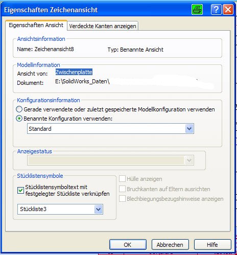

Hallo Roland,
Das wäre ja super !
Leider gibt es bei mir in den Eigenschaften der Ansichten keine Möglichkeit, den Haken zu setzen, siehe Bild.
Die Kästchen sind zwar aufgeführt, aber nicht zu bedienen (grau hinterlegt)
Hans Ossien
ossihans
Sehen Sie sich das Profil von ossihans an!   Senden Sie eine Private Message an ossihans  Schreiben Sie einen Gästebucheintrag für ossihans
Beiträge: 49
Registriert: 01.11.2009
SWX2012
Win7
erstellt am: 18. Jan. 2011 20:28    Editieren oder löschen Sie diesen Beitrag!  <-- editieren / zitieren -->   Antwort mit Zitat in Fett Antwort mit kursivem Zitat    Unities abgeben: 1 Unity (wenig hilfreich, aber dennoch)2 Unities3 Unities4 Unities5 Unities6 Unities7 Unities8 Unities9 Unities10 Unities
Hallo Roland,
Hans nochmal.
Hurra, es klappt, wahrscheinlich mußte das Blatt einmal gespeichert und wieder geöffnet werden oder einfach nur aktualisiert.
Also vielen Dank für den Tipp.
