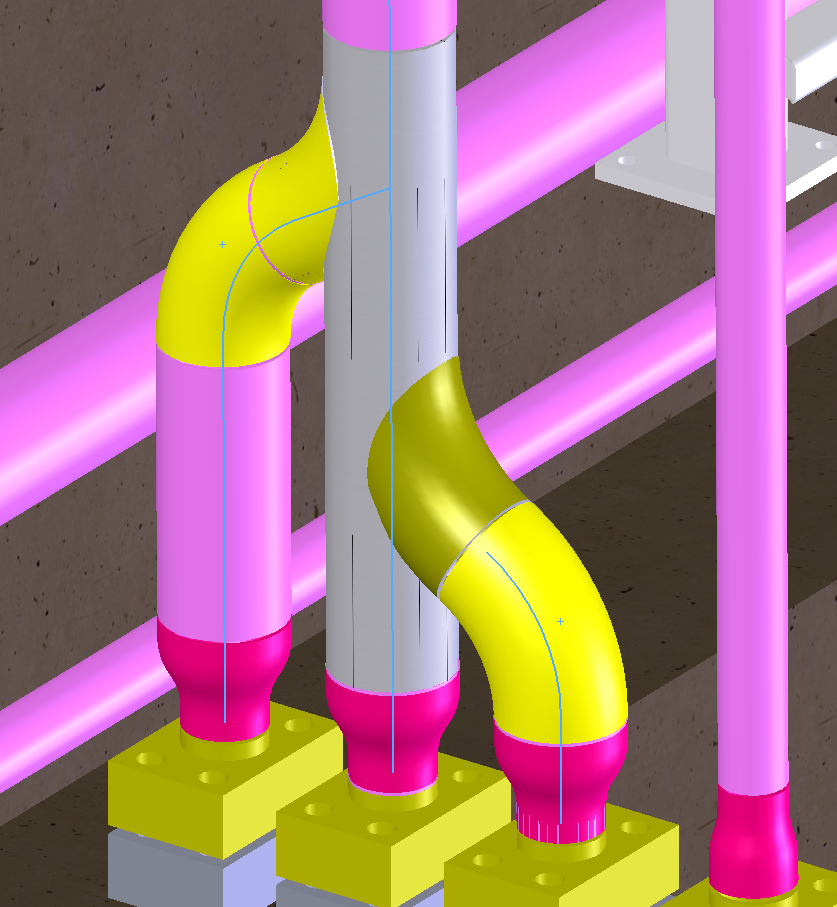

ich hab mal wieder eine Frage an die Routing-Experten unter euch: Das beiliegende Teil ist eine Kreuzung, wobei ich mehrere RPoints brauche, um das so zu realisieren. Die Folge ist, dass es zwar prinzipiell funktioniert, ich aber mit der Bemaßung in der Baugruppe Probleme bekomme, weil die 3D-Skizze an den Anschlusspunkten aufhört und nicht bis an die RPunkte ranreicht.
Ist SolidWorks überhaupt in der Lage, Mehr-Kreuzungs-Teile zu verarbeiten? Wie kann ich den "Rohrverlauf" innerhalb des Bauteiles definieren?

Meinst Du so etwas? Ich habe das Rohr mit den Einschweißbögen als Multibody-Part gezeichnet und das ganze Teil ähnlich wie ein T-Stück behandelt. Anschließend mit RMT und die Rohre, die normalerweise dazwischen gehören, entfernen.
Gruß, Klaus.

ja so in der Art (wenn ichs richtig verstanden habe). Hab mein Bauteil mit dem Feature Abspalten in 2 Einzelteile geändert, C- und RPoints eingefügt und die als 2 T-Stücke behandelt. Danke für die Hilfe =)
