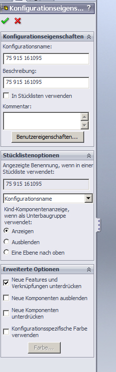

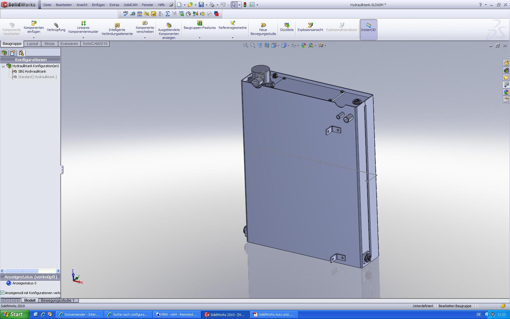

Ich habe eine Baugruppe gezeichnet und möchte nun mit dem ConfigurationsManager:
1. Schweißbaugruppenzeichnung erstellen (ohne Schrauben, Filter usw.)
2. eine Montagebaugruppe von allen Komponenten erstellen
Hierzu habe ich mir auch eine neue Configuration erstellt (Bild1). Dann den Filter entfernt (Bild2). Beim hin- und her switchen zwischen den Configurationen muss ich nun jedoch feststellen, dass der Filter in beiden Fällen entfernt wurde.
Was ist mein Fehler? Muss ich irgendwann irgendwo irgendwas speichern?

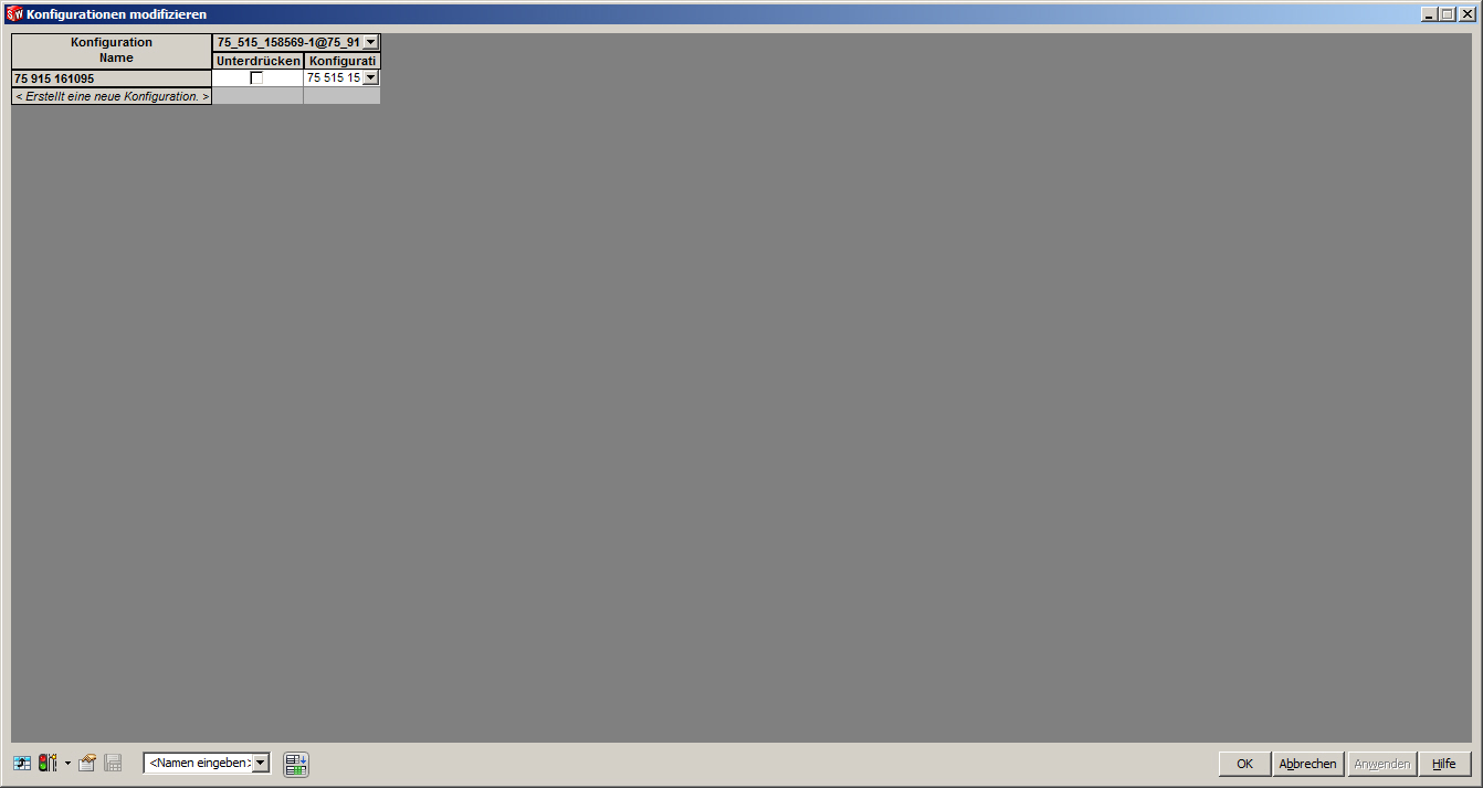

Es kann sein wenn du dein Filter underdrückst, das er in allen Konfigurationen unterdrückt ist. Das siehst du gut wenn du im Features-Baum aud deinen Filter "RMT" machst und "Komponente konfigurieren" drückst. Da kommst du in dieses Menu. Schau mal ob dein Filter hier in allen Konfig. unterdrückt ist.
Grüße Blanda

Leider passiert gar nicht bei RMT auf den Filter.
Und wenn ich z.B. eine Bohrung in ein Seitenteil mache übernimmt der das auch in beiden Konfigurationen. Muss also noch etwas anderes dahinter stecken, oder?!

Was verstehst du unter "entfernt"? Gelöscht? Oder unterdrückt?
Wenn du eine Komponente oder ein Feature aus einem Modell löschst, dann gilt das für alle Konfigurationen. Wenn du diese Komponente oder das Feature in einzelnen Konfigurationen beibehalten willst, dann darfst du es nur unterdrücken.
