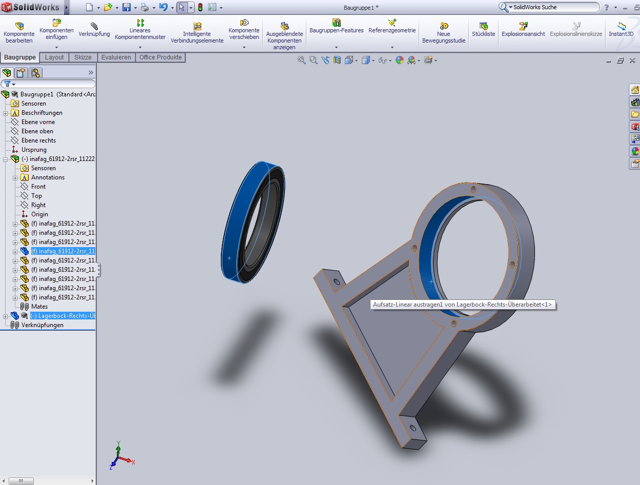

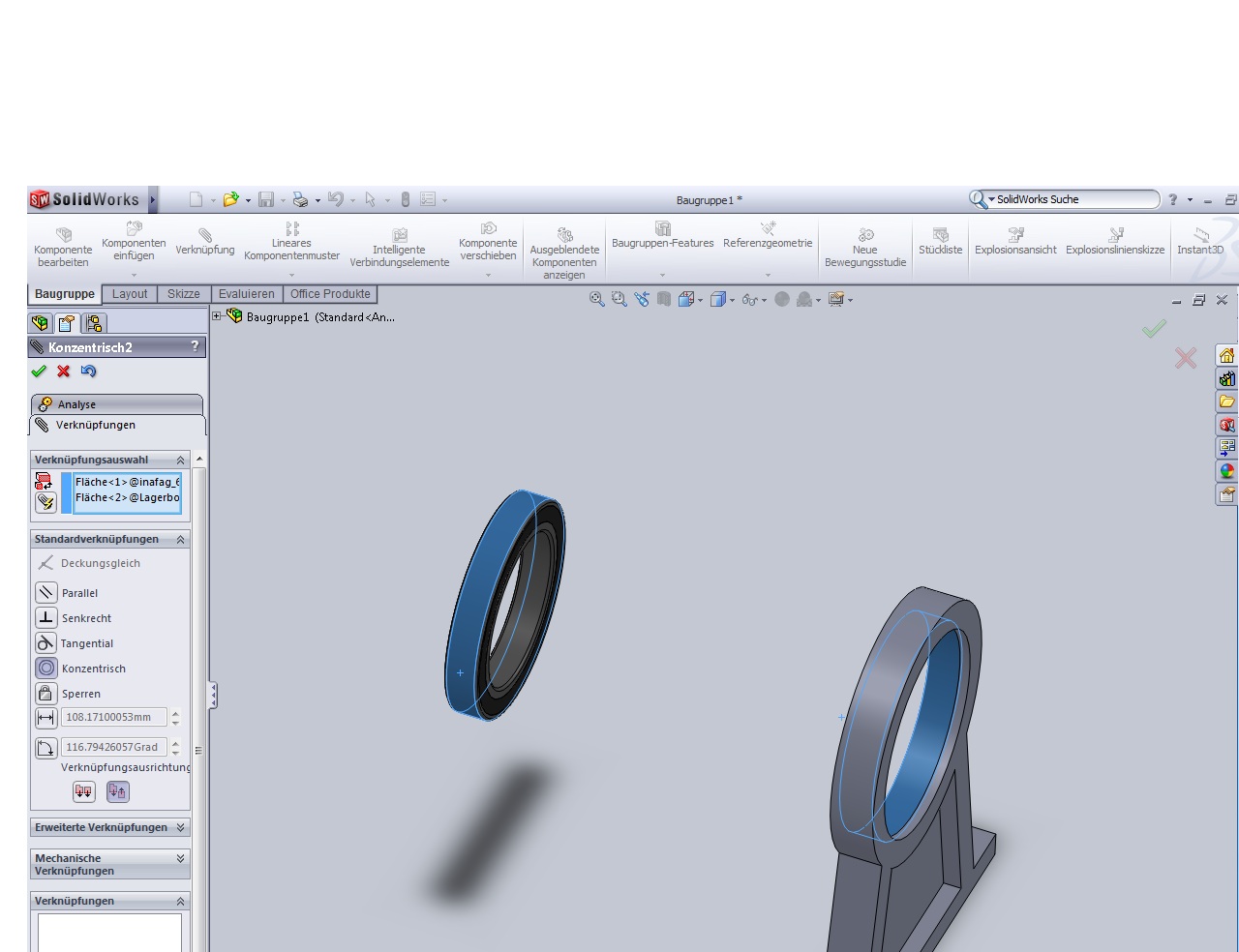

@Thorsten    Die Baugruppe ist im ersten Beitrag schon dabei
@KMassler    Hmm habe das Lager direkt bei FAG runtergeladen und wollte es jetzt eben verwenden, dazu habe ich eben die Datei für den Zusammenbau (von FAG geschickt) ausgewählt, weiß nicht was da anderst gemacht werden soll?
Ja mein Problem besteht immer noch, habe mal zwei Screenshots hinzugefügt, bei dem ich die beiden Flächen Dechkungsgleich übereinander bringen will, aber die Funktion nicht zur Auswahl steht.
Vielleicht kann ja jemand nochmal schaun
Die FIxierung habe ich aufgehoben, indem ich links im Baum die Baugruppe mit Rechts-Klick angeklickt habe und "Fixierung aufheben" gewählt habe.
Hope jemand hilft, dankschön

   Hi Schmankerl    ,
Du willst uns jetzt aber nicht auf den Arm nehmen, oder???:D
Zylindrische Flächen konzentrich oder tangential und nicht deckungsgleich!
Dann das Lager (über Stirnflächen) zum Gehaüse positionieren - Abstand (zur Kante) oder deckungsgleich odr was Du auch immer brauchst.
G.    thomas

Du musst erst konzentrisch (was Dir ja auch angeboten wird) verknüpfen
und dann die Planfläche vom Lager anwählen und deckungsgleich mit dem entsprechenden Absatz im Lagerbock verknüpfen!
Was Du machen möchtest geht nur bei konischen Flächen.

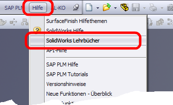

nichts für ungut, aber ich glaube hier fehlt noch einiges an Grundwissen.
Für dich als Student dürfte zwar wohl eine teure Schulung kaum in Frage kommen (außer du hast einen spendablen Praktikums/Diplomarbeits-Arbeitgeber), aber ich würde dir dringend empfehlen, mal die "SolidWorks Lehrbücher" aus der Hilfe gründlich durcharbeiten.
Dann sollten solche Pipifax-Verknüpfungen kein Problem mehr sein.
Zum Thema "Vereinfachen" bei der Lager-Baugruppe: Einfach mal die Baugruppe als Part speichern und dann dieses Part verwenden, die Baugruppe mitsamt ihren vielen Komponenten  kannst du dann wegschmeißen.
Oder alternativ -ich glaube das geht ab SWX 2010- die Komponenten der Lag4er-Baugruppe in virtuelle Komponenten umwandeln, dann kannst du die einzelnen Part-Dateien (Ringe, Kugeln...) ebenfalls wegschmeißen, behältst aber die Funktionalität der Baugruppe, wenn nötig.
