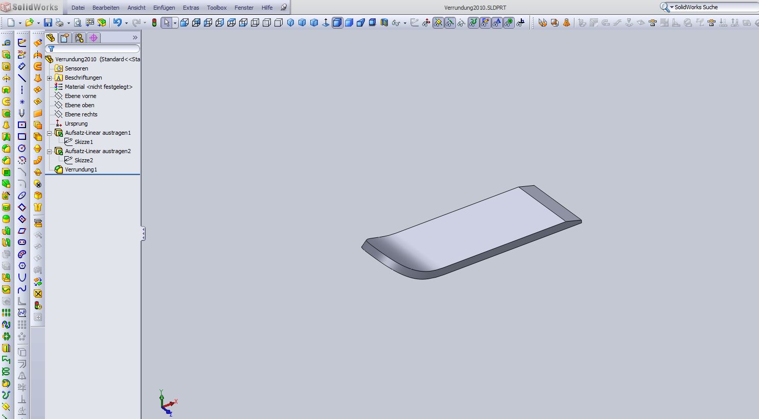

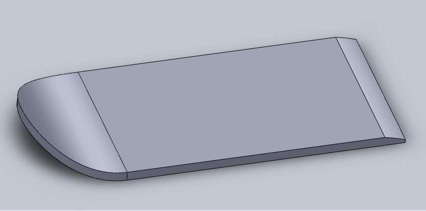

Im Anhang seht ihr das Bauteil zur Problemstellung:
Ich möchte bei dem angezeigten Bauteil die Rundung so gestalten, dass die Schnittkanten normal zur Bauteiloberfläche verlaufen.
Ich habe die Rundung durch "linear ausgetragener Schnitt" erstellt. Jetzt hat die Schnittkante vorne am aufgebogenen Teil natürlich keinen rechten Winkel.
Habt ihr eine Idee wie ich das lösen könnte?
Ich hoffe ich habe mich klar genug ausgedrückt.
danke!

ich würde das Teil durch nur einen Konturzug und mit dem Befehl "Linear ausgetragener Aufsatz" erstellen

Wandle das Teil mal mit "Biegung einfügen" in Blech um, vielleicht reicht es aus.

Blech geht leider nicht weil das teil noch nicht fertig ist, und da noch einiges an NICHT-Blech Elementen dazukommt. Oder Kann man den Teil nach dem Blechbefehl wieder zurückwandeln?
Das mit dem Konturzug probier ich jetzt auch noch. Hab nur gedacht ich bekomm das auch einfacher hin, bzw mit weniger Aufwand für so ein einfaches Teil.

Wäre mir nicht bekannt, dass ein Blechteil wieder zurück gewandelt werden kann.

ganz simpel verrunden

grenzgeniale, äußerst einfache idee *g*
danke!
Habs inzwischen aber schon mit leitkurven gemacht
