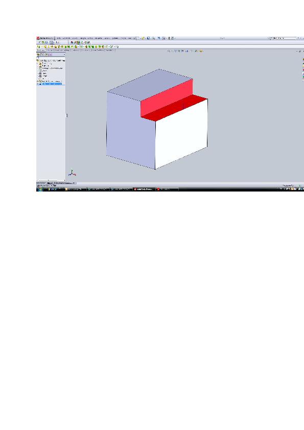

Guten Morgen,
ich habe von einem Kollegen neue Standardvorlagen erhalten. Wenn ich jetzt ein Teil modelliere werden die durch Features erzeugten Geometrieen in rot dargestellt, während das erste Feature in Materialfarbe dargestellt wird. Wo kann ich diese Einstellung zurücksetzen, damit das ganze Teil in Materialfarbe angezeigt wird?
Danke für Eure Hilfe!
Jürgen

Hallo, unter:
Optionen/Dokumenteneigenschaften/Farben
Da kannst du alles einstellen. Bohrungen mit Farbe "X",
Fasen mit Farbe "Y", usw..
Die Vorlage mit den angepassten Farben dann auch wieder
als Vorlage für dich abspeichern.
Gruß Thorsten

Hallo Thorsten,
vielen Dank für die schnelle Antwort!
Jürgen
