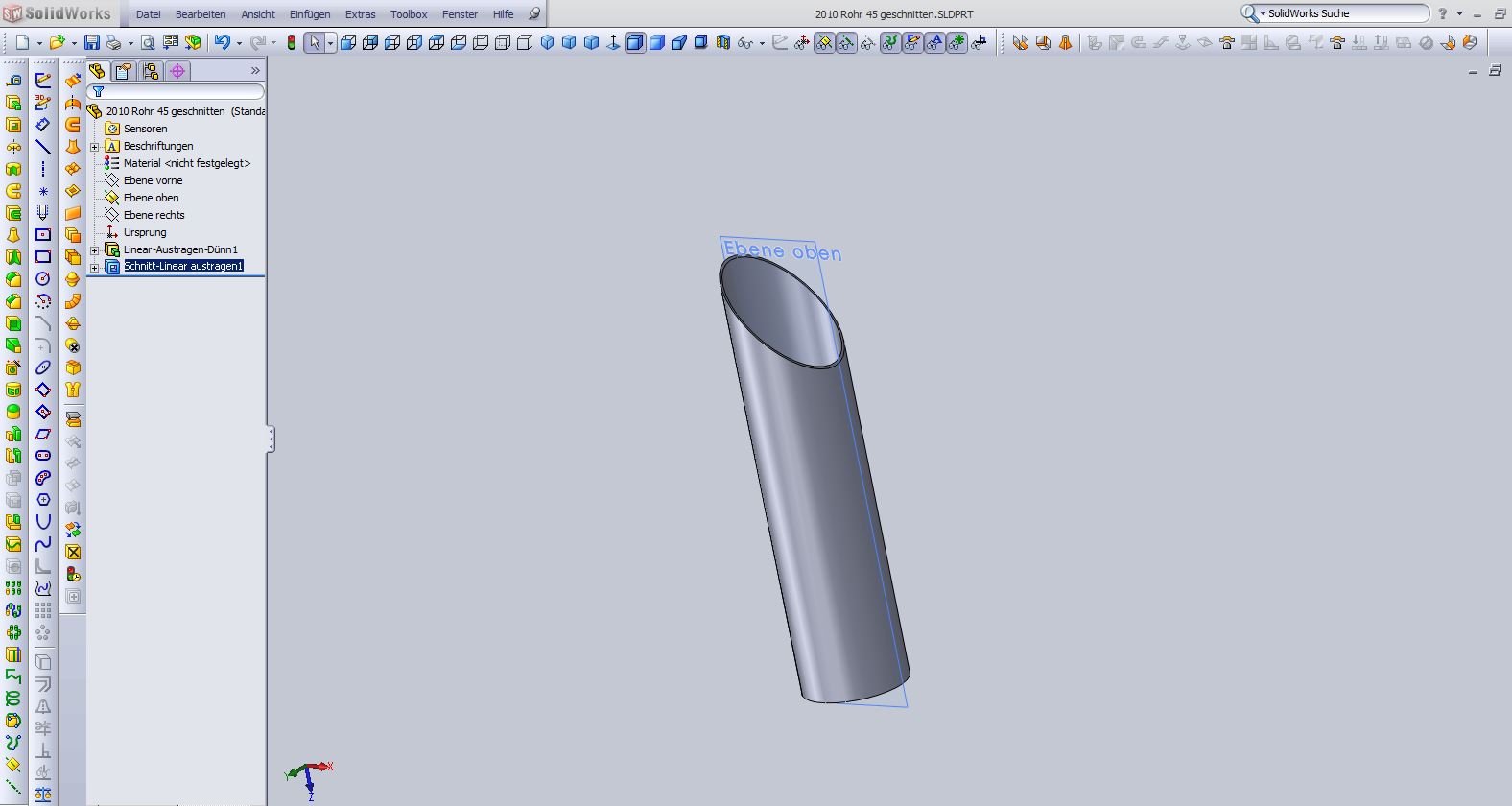

ich habe ein ganz normales Hohlrohr konstruiert und möchte es nun oben im 45° Winkel schräg abschneiden.
Wie macht man das am Besten?
Habe jetzt mal eine 45° Ebene oben am Rohr angesetzt. Aber weiter weiß ich momentan nicht
Gruß und Besten Dank

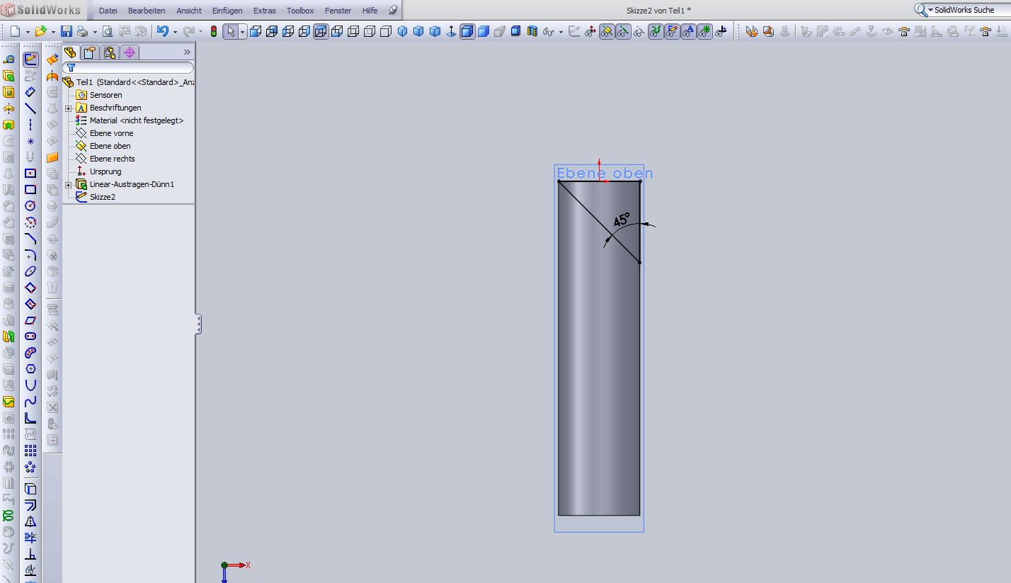

Hallo Schmankerl,

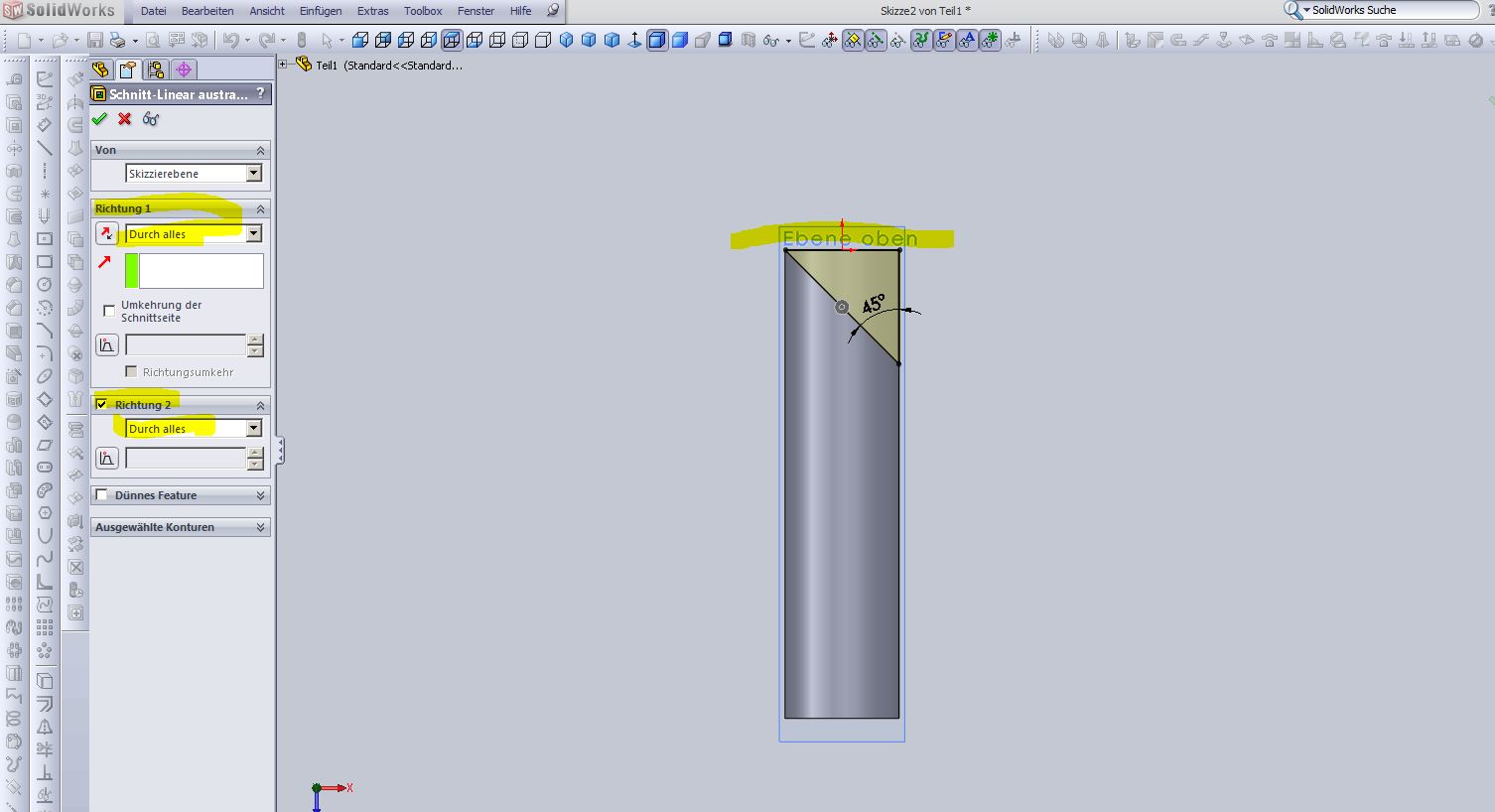

dazu kannst Du ganz einfach eine Hauptebene nutzen.
Darauf Deine Schnittskizze und entweder mittig, oder wie auf den Bilder in beide Richtungen durch alles.

Einfügen - Schnitt mit oberfläche + die Ebene auswählen.

Doch so simpel!
Hab das letzte mal vor einem Jahr (!) mit Solidworks gearbeitet (sonst Catia).
Bin nicht draufgekommen mehr wie das geht, aber so ists einfach.
Besten Dank Krümmel!!!
