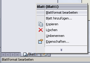

hallo alle
wie kann ich ein bereich des schriftfeldes definieren? bis jetzt haben wir immer ferige schriftfelder gehabt. jetzt werden wir selber ein erstellen.
wenn ich bereicht definiert ist, ist das kein problemm zu ändern - bild nr.1.
aber wie gehe ich vor, wenn ich selber ein erstelle? dann bekomme ich zum sehen bild 2.
danke und gruß
rené

Hallo René,
versuch mal zuerst das Blattformat zu aktivieren, laut deinem Screenshot bist du in den Blatteigenschaften.
Und entschuldige bitte die knappe Antwort, aber ich hab Kopfschmerzen und ein leichtes Zittern, nachdem ich mehrfach versucht habe, deine Frage zu lesen.

Stefan - entschuldige den schockzustand  , ich habe es gerade selber nochmall durchgelesen.
ich möchte eine blatvorlage mit schriftfeld erstellen.
wie gehe ich vor?
wie ist das bis jetzt versucht zu machen .
datei-neu-zeichnung. dann rmt und auf blattformatbearbeiten. einen viereck erstellt . das sollte mein schriftfeld sein. hier sollte später automatisch die (z.b) zeichnungsnr. erscheinen.
dann speichern als blattvorlage. was mir unklar ist , wie bekomme ich die variable(zeichnungsnr.) in den viereck verknüpft?
gruß
rené

erstellt am: 14. Jan. 2011 15:38    Editieren oder löschen Sie diesen Beitrag!  <-- editieren / zitieren -->   Antwort mit Zitat in Fett Antwort mit kursivem Zitat    Unities abgeben: 1 Unity (wenig hilfreich, aber dennoch)2 Unities3 Unities4 Unities5 Unities6 Unities7 Unities8 Unities9 Unities10 Unities Nur für Bihi 10 Unities + Antwort hilfreich
VerknuepfungzuDateieigenschaftenerstellen(SW2007).pdf
SW 2007
siehe PDF.

ich blödl
hab immer eine schrift erstellt und die wollte ich über eingenschaften definiern.
das es über "bezugshinweiss" gemacht wird,  auf das bin ich erst durch Roland sein link draufgekommen. hiermit nochmall vielen dank

erstellt am: 14. Jan. 2011 18:32    Editieren oder löschen Sie diesen Beitrag!  <-- editieren / zitieren -->   Antwort mit Zitat in Fett Antwort mit kursivem Zitat    Unities abgeben: 1 Unity (wenig hilfreich, aber dennoch)2 Unities3 Unities4 Unities5 Unities6 Unities7 Unities8 Unities9 Unities10 Unities Nur für Bihi 10 Unities + Antwort hilfreich
klickst du hier
und in der Hilfe mal nach Verlinkung von Eigenschaften suchen!
