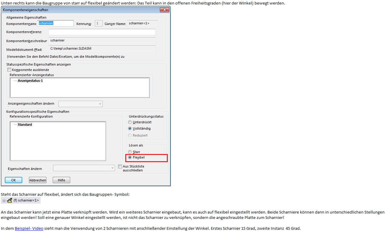

ich habe ein kleines Problem, bei dem ich seit 2 Tage hänge und absolut nicht weiterkomme. Ich habe eine große Baugruppe, in welcher sich 2 Unterbaugruppen befinden. Genauer gesagt habe ich eine Stichsäge als Baugruppe und diesen befindet sich in einer Bühne, welche die zweite Baugruppe ist. Nun möchte ich die Stichsäge bewegen, aber nicht als ganzes, sondern die einzelnen inneren Komponenten der Stichsäge, um die Funktion darzustellen. Wenn ich die Stichsäge als einzelne baugruppe öffne, geht dies einwandfrei. Aber als Baugruppe in einer Baugruppe bewegt sich die Stichsäge nur relativ zur Bühne. An den Fixierungen innerhalb kann es ja nicht liegen, da es in der eigenen Baugruppe ja funktioniert. Übersehe ich da etwas, oder woran liegt das?

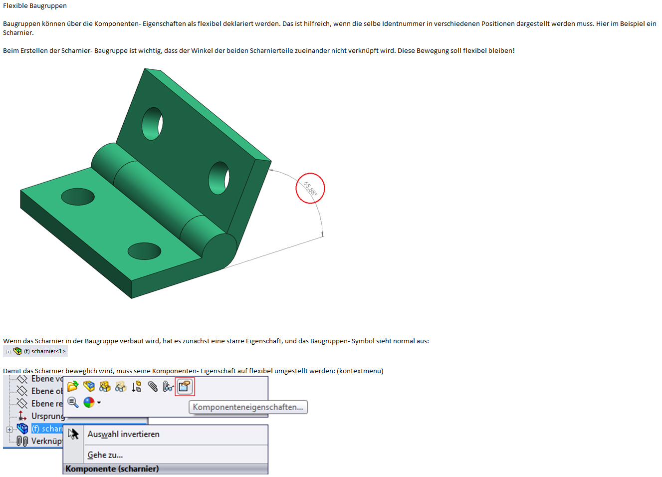

Also zu deinem Problem, du musst die Unterbaugruppe flexibel schalten:
1. RMT auf Unterbaugruppe (Säge)
2. Komponenteneigenschaften anwählen
3. Unter "Lösen als" auf Flexibel schalten
Jetzt sollte die Baugruppe sich bewegen lassen.
MFG

Hallo und willkommen im Forum,
versuchs mal nach dieser Vorlage.
Grüße Blanda
