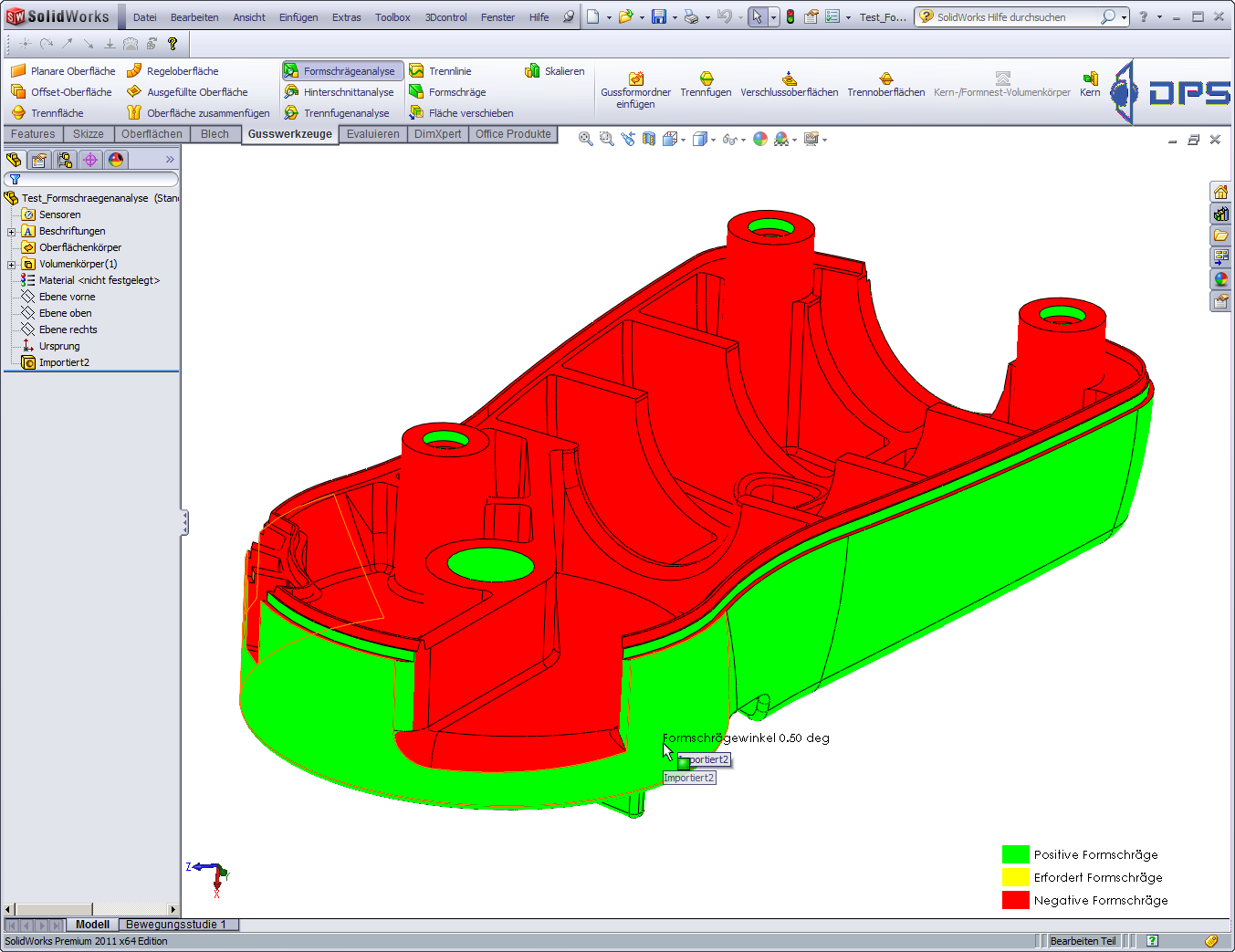

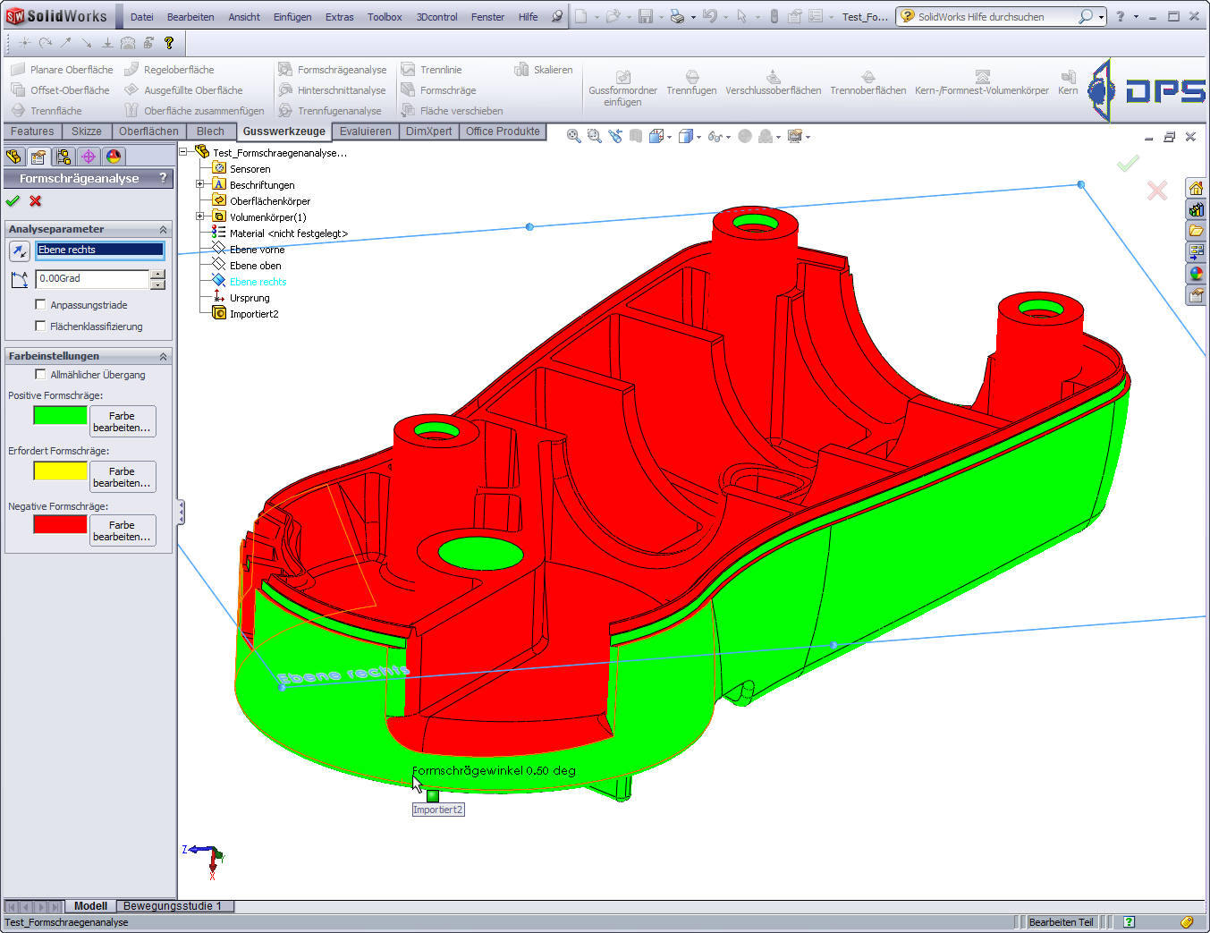

Thisoft
Sehen Sie sich das Profil von Thisoft an!   Senden Sie eine Private Message an Thisoft  Schreiben Sie einen Gästebucheintrag für Thisoft
Beiträge: 178
Registriert: 10.04.2010
erstellt am: 18. Jan. 2011 10:05    Editieren oder löschen Sie diesen Beitrag!  <-- editieren / zitieren -->   Antwort mit Zitat in Fett Antwort mit kursivem Zitat    Unities abgeben: 1 Unity (wenig hilfreich, aber dennoch)2 Unities3 Unities4 Unities5 Unities6 Unities7 Unities8 Unities9 Unities10 Unities
erstmal Danke für Eure Bemühungen.
Der Grund war definitiv ein Installationsproblem. Als ich SWXSolidWorks abgesichert mit Software-OpenGL gestartet habe hat die Formschrägenanalyse funktioniert, aber die Flächenfarben wurden trotz Anwahl nicht übernommen. Daraufhin habe ich mal den neuesten zertifizierten GraKa-Treiber von der SolidWorks-Seite gezogen und installiert. Danach war aber immer noch das gleiche Problem. Da habe ich mir gedacht, wenn schon jetzt gerade das SP2 raus ist, dann installiere ich's auch gleich. Und siehe da - jetzt funktioniert die Formschrägenanalyse wieder einwandfrei. Es scheint also mit SWXSolidWorks 2011 SP1 zusammenzuhängen.
Gruß Thilo
