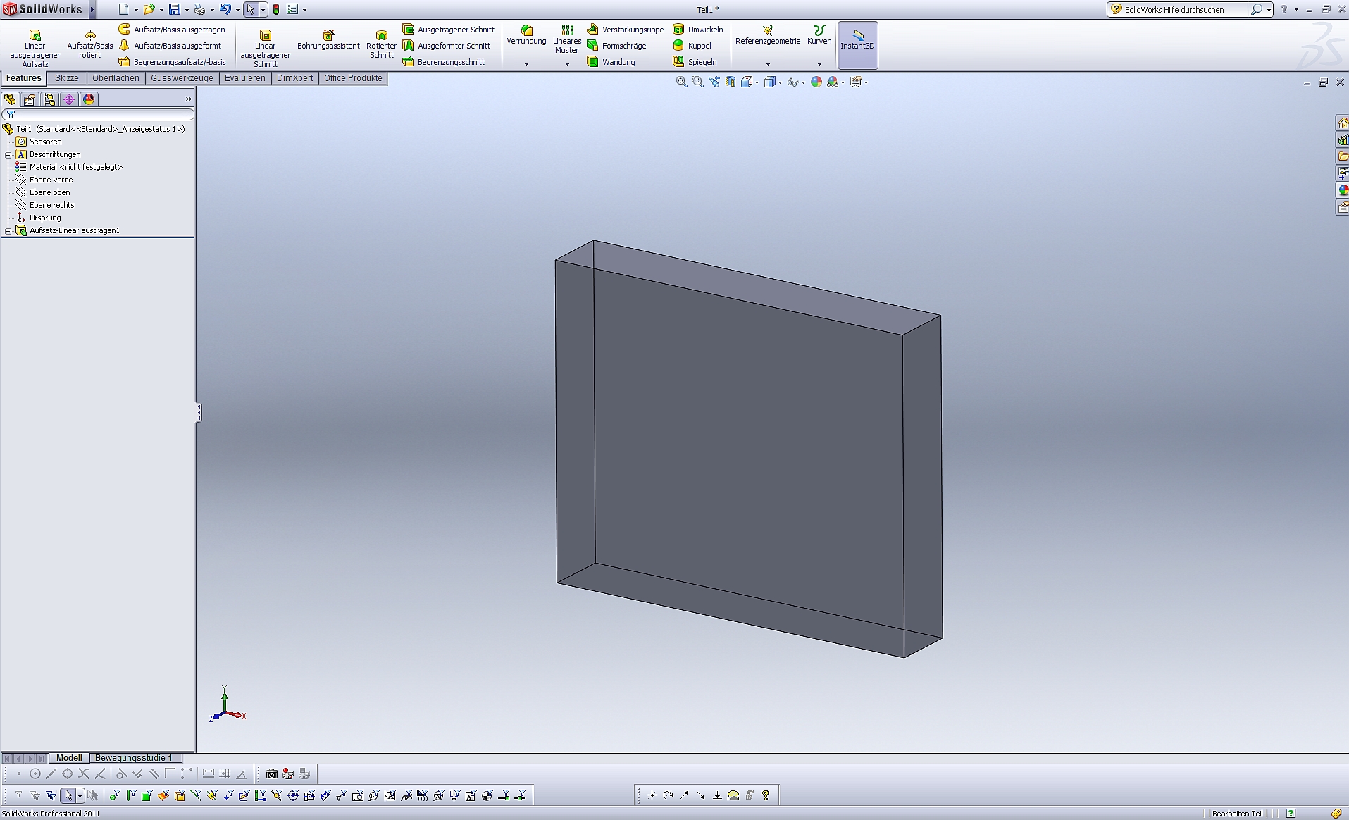

Hallo Zusammen,
habe gerade mal SolidWorks 2011 SP1 ausprobiert und folgenden Grafik-, bzw. Darstellungsfehler gefunden. Ein Kollege von mir hat dies übrigens nicht, also wird es ein Systembedingter Fehler sein.
Wenn ich also einen einfach Würfel erstelle und als Anzeigeart "Schattiert mit Kanten" wähle, dann zeigt SW die Flächen schattiert. Die eigentlich verdeckten Kanten werden jedoch wie in der Drahtdarstellung angezeigt.
Wenn ich das Bauteil drehe, dann werden die Kanten während der Drehung korrekt angezeigt. Sobald ich aufhöre zu drehen, zeigt er die Kanten wieder als durchgehende Linie.
Zertifizierten Grafikkartentreiber habe ich gerade eben neu installiert, hat aber nichts geholfen.
Hat jemand noch eine Idee woran es liegen könnte?
Grüßle
Gregi

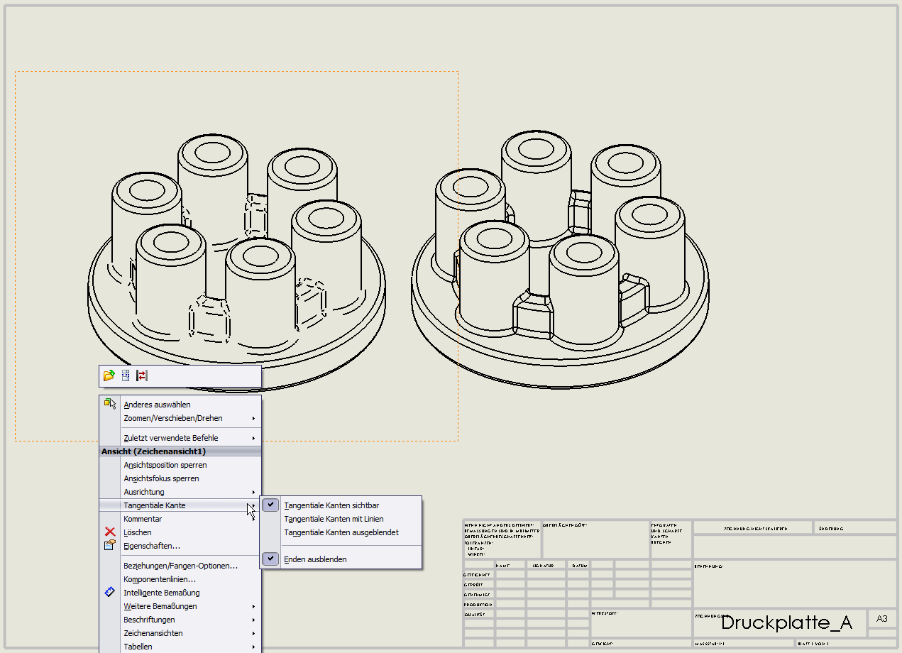

ich habe mit der gleichen SWX Version im 3D-Modus so gut wie keine Probleme, lediglich in der Zeichnungsableitung; hier werden die Lichtkanten unzureichend dargestellt, siehe Anhang. Habe schon einige Einstellungen probiert, aber bisher ohne Erfolg.
Guten Abend Clinton!
It's not a bug, it's a feature   seit SWX 2010
Guckst Du bei "Din Iso 128-24", da steht (sinngemäß) drin, das die Enden von tangentialen Kanten nicht gezeichnet werden sollen. SolidWorks kann das jetzt auch entsprechend darstellen:
Klickst Du RMT auf die Ansicht, dann: "Tangentiale Kante" wählen, bei "Enden ausblenden" den Haken setzen oder auch nicht.
Fertich.
Bei Bedarf guckst Du Screenshot
... Deine Frage wäre übrigens in einem eigenen Thread besser aufgehoben, denn sie hat mit der urprünglichen Frage nix zu tun ...

Möchte mal wieder auf meine eigentliche Frage zurückkommen.
Ich glaube ja langsam, dass es am Betriebssystem liegen könnte. Darf noch mit Windows XP Prof. arbeiten. Oder arbeitet noch jemand mit XP und hat oben beschrieben Darstellungsprobleme nicht?
Grüßle
Gregi

vielleicht liegt es ja an den Einstellungen...
Grüße, RBE
Gregi
Sehen Sie sich das Profil von Gregi an!   Senden Sie eine Private Message an Gregi  Schreiben Sie einen Gästebucheintrag für Gregi
Beiträge: 274
Registriert: 26.03.2004
erstellt am: 14. Jan. 2011 08:53    Editieren oder löschen Sie diesen Beitrag!  <-- editieren / zitieren -->   Antwort mit Zitat in Fett Antwort mit kursivem Zitat    Unities abgeben: 1 Unity (wenig hilfreich, aber dennoch)2 Unities3 Unities4 Unities5 Unities6 Unities7 Unities8 Unities9 Unities10 Unities
Hi RBE,
habs geprüft, steht aber bei mir auf "verdeckte Kanten ausgeblendet". Daran liegt es also nicht leider.
