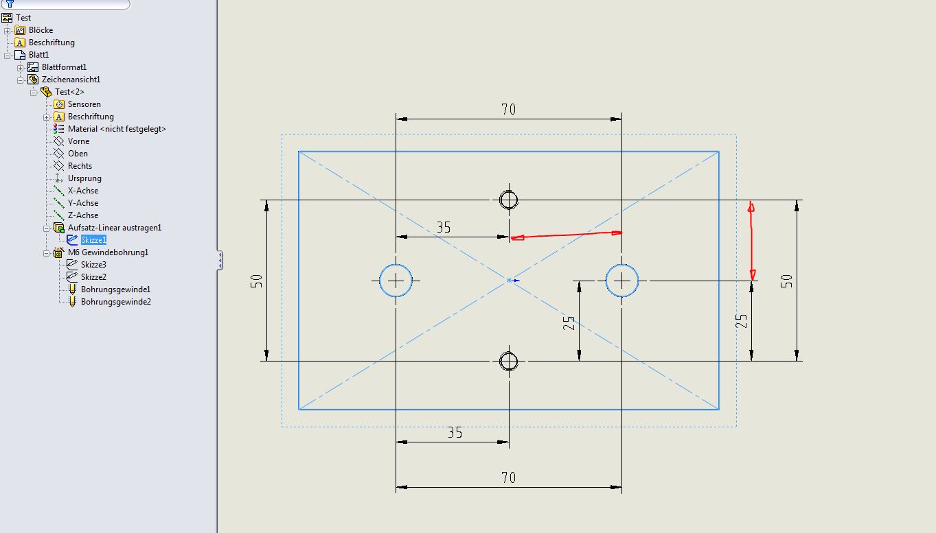

Hallo WBFWelt bestes Forum,
ich habe das Problem, dass sich bei der Zeichnungserstellung in SWX2011 einige Bemassungen nicht anbringen lassen. Und zwar die Abstände zwischen zwei Bohrungen. Ich habe ein Bauteil (erstellt in SWX2010) bei dem jegliche Bohrungsabstände sich nicht vermassen lassen. Habe mal ein Testteil (in SWX2011) erstellt, einfache Platte mit vier Bohrungen, hier lassen sich zwar einige Abstandsmaße erstellen aber nicht alle.
Es ist egal ob ich die Bohrungen selbst anklicke oder die Achsenkreuze, es erscheint immer die Meldung 'Konnte Referenzbemassung aus aktuellem Satz gewählter Elemente nicht erstellen'.
Könnte das mal jemand bei sich nachstellen, vll liegts ja an einer Anwendereinstellung...

mal ein Schuß ins Blaue.
Bohrungen im Modell mit Bohr-Assi erstellt, Bearbeitung  in der Reihenfolge erst Bohr-Assi aufgerufen und dann die Fläche wo die Bohrungsmittelpunkt liegen soll und dadurch eine 3D-Skizze erzeugt. Einfach mal im Feature schauen, ob es eine 3D-Skizze ist. nun könnte es sein, daß Deine Bohrungen "Schief" sind und dadurch kein rundes Loch sondern ein Ellipse/Spline entsteht, die man nicht so vermassen kann.
Klick mal die Kante der Bohrung an im Modell und schau mal was er unten Rechts in der Statusleiste anzeigt.

Nein, keine 3D-Skizze vorhanden (siehe Bild)
Die mit rot reingemalten Maße lassen sich nicht erstellen.

So, hab nun einen Workaround vom Support:
Sobald die Mittelachsen der Bohrungen gelöscht sind, ist es auch möglich diese zu bemaßen.
D.h.: Erst bemaßen, dann Mittelachsen setzen.

Guten Morgen,
die Antwort vom Support verstehe ich nicht.
Achsen löschen (wenn es die temporären sind) geht nicht oder es sind manuell erstellte, dann braucht man diese für eine Bohrung gar nicht.
Ich denke es geht um die Fadenkreuze. Diese zu löschen ist sicher unnötig, weil vermassen kann man sie. Das es besser ist die Bohrungskante jeweils zu wählen ist sicher auch klar.

Hallo sta9e,
ich habe mir gerade mal Deine beiden Testdateien reingezogen und konnte die gewünschten Bemaßungen problemlos anbringen.
Scheint wohl doch an den Anwendereinstellungen zu liegen... oder hast Du SWXSolidWorks 2011 evtl. noch ohne SP1?
Welche Anwendereinstellung das sein könnte habe ich aber jetzt auch keine Vermutung, vielleicht hat ja einer von den alten Hasen hier einen gezielten Schuß ins Blaue parat

habe Heute das gleiche Problem gehabt.
Lösche mal die Mittelkreuze raus und Bemaße dann die Bohrungen.
Danach die Kreuze wieder einfügen.
So gings bei uns.

Original erstellt von Joshua63:
...Bemaße ... die Bohrungen.
Danach die Kreuze ... einfügen...
Ist die Beste aller Möglichkeiten.

erstellt am: 14. Jan. 2011 13:38    Editieren oder löschen Sie diesen Beitrag!  <-- editieren / zitieren -->   Antwort mit Zitat in Fett Antwort mit kursivem Zitat    Unities abgeben: 1 Unity (wenig hilfreich, aber dennoch)2 Unities3 Unities4 Unities5 Unities6 Unities7 Unities8 Unities9 Unities10 Unities Nur für sta9e 10 Unities + Antwort hilfreich
Wieso gibt es dann in den Optionen die Einstellung unter Ansichtserstellung automatisch einfügen "Mittelkreuze-Bohrungen"   ,wenn es sich nachher beisst?

Die option sehe ich nach folgendem Motto:
Kurzfristige schneller, Mittel- und Lanfristig deutlich schlechter.
