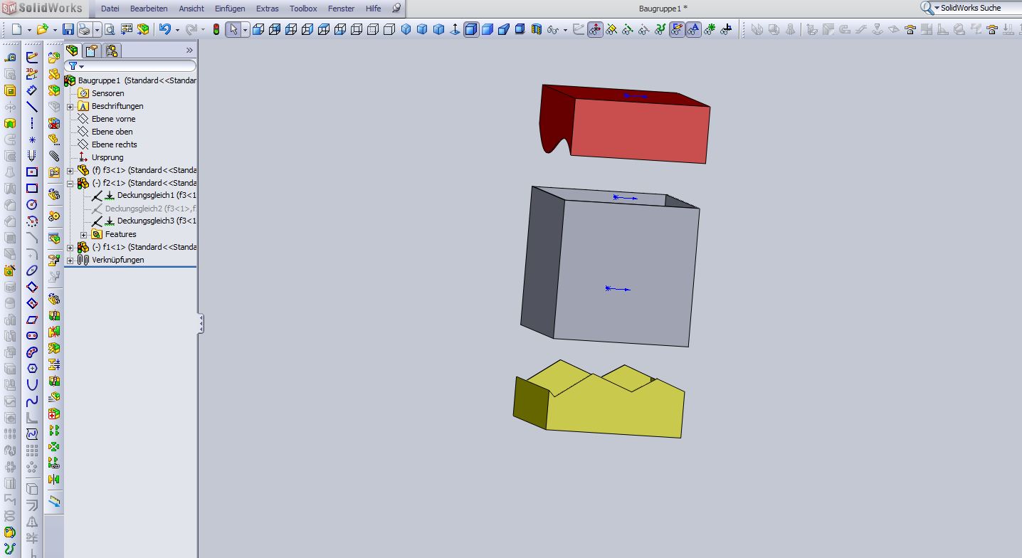

Hallo wiedereinmal Gemeinde der konstruktiven Hilfe
Ich ich knaubel schon wieder eine Weile im Selbsttudium an folgendem Promblem. Ich möchte eine Hülle eines Gerätes aus drei Teilen machen. Die Gesamtform habe ich da. Diese habe ich dann noch zweimal kopiert und erneut in die Baugruppe eingefügt. Aus einem machte ich das Ober-, aus dem anderen das Unterteil. Nun fehlt mir das Teil dazwischen. Das obere und untere Teil kann man ja frei Hand mit Splines gestalten. Die Mitte jedoch muss exakt auf beide passen. Darum dachte ich mir: Nehmen wir noch einmal dieses Gesamtteil, und ziehen die beiden anderen davon ab. Dann bleibt ja ein Rest, der genau dazwischen passt.
Habe hier schon ein wenig gesucht, bin auf Funktionen wie Abspalten gestoßen, habe jedoch keine Ahnung wie ich das mit anderen Teilen anwenden kann, da ich es nur in der Einzelteilbearbeitung anwählen kann.
Ich verwende SW 2010.
Vielen Dank für Eure Hilfe, mir rennt die Zeit so langsam weg.
Beste Grüße
Steffen

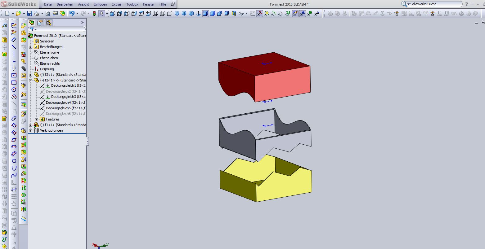

schau Dir mal das Feature Formnest genauer an.
Das funzt in der Baugruppe.
Teil auf bearbeiten setzen Feature Formnest anwählen Konstruktionskomponenten auswählen fertig.
Oder lad mal ein Beispiel( Dummykörper, oder noch besser Original) hoch woran ich es Dir zeigen könnte!

Hallo nochmal,
Bild 4 und Datei
Andreas

Hallo Steffen,
als Ansatz ganz prima; wenn Du noch das Designteil an erster Stelle in den Einzelteilen einfügst statt kopierst sparst Du noch die Aufbauzeiten des Designeils (gleich drei mal).
Normalerweise sind die Trennungen wegen dem Werkzeugbau relativ simplel (Ebene o.ä.) und könnten bei jedem Teil als Oberfläche mit dabei sein. Wenn Du mit Splines getrennt hast, ist der Weg von Andreas sinnvoll, erzeugt aber undurchsichtige Abhängigkeiten über die man später evtl. stolpert.
Meine Vorgehensweise ist, das Volumen incl. der Trennebenen zu modellieren und drei mal in ein jeweils neues Teil zu importieren. Dann kommt jeweils der Schnitt, der den Körper in oben, mitte, unten zerlegt. Damit habe ich keine Abhängigkeiten untereinander, sondern nur vom eingefügten Ursprungsteil.
Das erhöht die Performance und Abhängigkeiten gibt es nur von einem Teil.

Original erstellt von Jonischkeit:
Stimmt
Habe aber bei meinem Beispiel bewusst auf das sperren oder brechen der Externen Referenzen verzichtet
Das ist IMHO eine andere Baustelle!
Dazu aufkommende Fragen würde ich aber schon beantworten
Mit Formnest, und den Folgen, muss man sich beschäftigen, ansich ein mächtiges Feature
die Resultate sollte man aber halt im Auge behalten.
