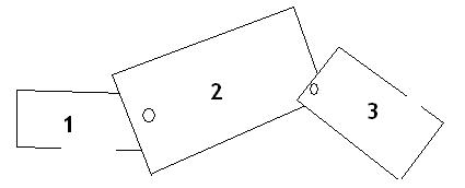

Ich kann/darf die Originaldateien leider nicht hochladen, ich habe mal eine kleine Skizze angehängt. Wenn die nicht weiterhilft bastel ich morgen mal was adäquates mit Solid Works.
Also zur Skizze:
Ich habe 3 Bauteile, diese verknüpfe ich über referenzgeometrieachsen miteinander, so das sie gelenkig zueinander gelagert sind, so wie in der Skizze ersichtlich.
Wenn ich zuerst Teil 1 mit Teil 2 verknüpfe, so ist Teil 1 mit dem Basiskoordinatensystem fest und nicht verschiebbar, das ist ok. Teil 2 kann ich um das Gelenk drehen. Wenn ich jetzt Teil 3 noch mit dazunehme, kann ich nur noch Teil 3 anfassen um was zu verschieben. es dreht sich also teil 2 zusammen mit teil 3 mit, ist ja logisch da ich durch die beiden gelenke einen freiheitsgrad von 2 hab. Problem ist, ich würde zur positionierung gerne auch an Teil 2 anfassen können, das würde die Sache sehr viel einfacher machen. Geht aber nicht mehr sobald Teil 3 mit dabei ist.

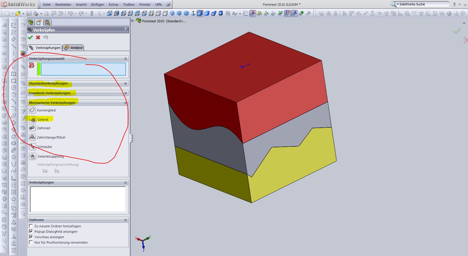

so aus dem Bauch raus würde ich sagen lass mal das Gelenk weg
und verknüpfe über Konzentrisch und Deckungsgleich .
Für genauere Antworten müsste man die Datei haben, oder sich einen
Dummy anhand von Screenshots aufbauen .
Bastel mal was
Danach gehts bestimmt besser voran hier.
Andreas

Wo gibt es die mechanische Verknüpfung "Gelenk" bei SW? Ich kenne nur die geometrischen, also deckungsgleich, konzentrisch, tangential usw. usf.

erstellt am: 12. Jan. 2011 21:59    Editieren oder löschen Sie diesen Beitrag!  <-- editieren / zitieren -->   Antwort mit Zitat in Fett Antwort mit kursivem Zitat    Unities abgeben: 1 Unity (wenig hilfreich, aber dennoch)2 Unities3 Unities4 Unities5 Unities6 Unities7 Unities8 Unities9 Unities10 Unities Nur für macoio 10 Unities + Antwort hilfreich
hier ,wo sonst
Andreas
Stillstand ist Rückschritt

erstellt am: 12. Jan. 2011 22:03    Editieren oder löschen Sie diesen Beitrag!  <-- editieren / zitieren -->   Antwort mit Zitat in Fett Antwort mit kursivem Zitat    Unities abgeben: 1 Unity (wenig hilfreich, aber dennoch)2 Unities3 Unities4 Unities5 Unities6 Unities7 Unities8 Unities9 Unities10 Unities
ah ok, das hab ich bislang noch nie genutzt. Hab SW nicht zuhause da konnte ich vorhin nicht nachschauen. also danke dir erstmal für die Hilfe
