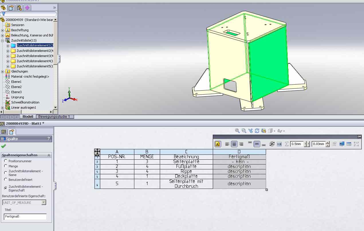

Hallo zusammen.
Ich habe folgendes Problem.
Ich möchte die Einzelteile einer Schweißbaugruppe in der Zuschnittsliste haben.
Das hat auch soweit alles funktioniert. Jetzt möchte ich die Abmessungen der einzelnen Platten natürlich auch in der Zuschnittsliste haben. Wie gehe ich da vor?
Als Anhang kann man sehen, wie weit ich gekommen bin.
mfg CRHUT1

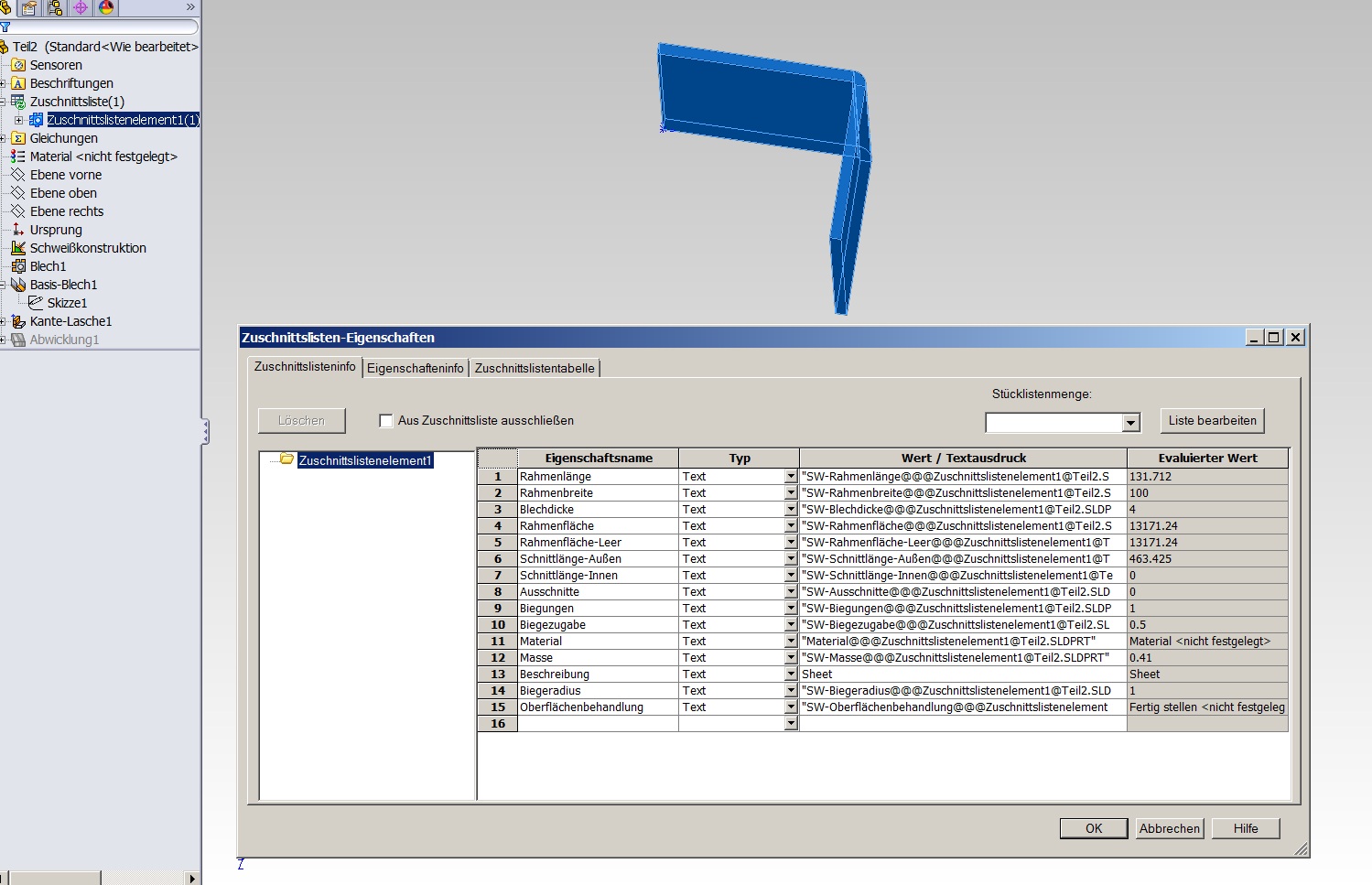

Die Spalte "Fertigmaß" ist laut Grafik mit der Variable "Unit of Measure" verknüpft.
Im Modell mit RMT auf ein Zuschnittslistenelment "Eigenschaften" wählen und gucken wie die Variable heißt, die man wirklich benötigt bzw. dort noch definieren.

Danke erst mal. Leider hat es nicht zum gewünschten Erfolg geführt.
Das Thema ist doch komplizierter als gedacht.

Hallo CRHUT1,
also wenn du die Schweisskonstruktion über Strukturbauteile erstellst dann erhälst du zumindestens die Länge von deinen Halbzeugen (Winkel;Rohre;Flachstahl...), und die weiteren Eigenschaften müsstest du in den Vorlagen definieren.
Ab SW2011 sind auch bei Blechteile mehr Infos dabei.
