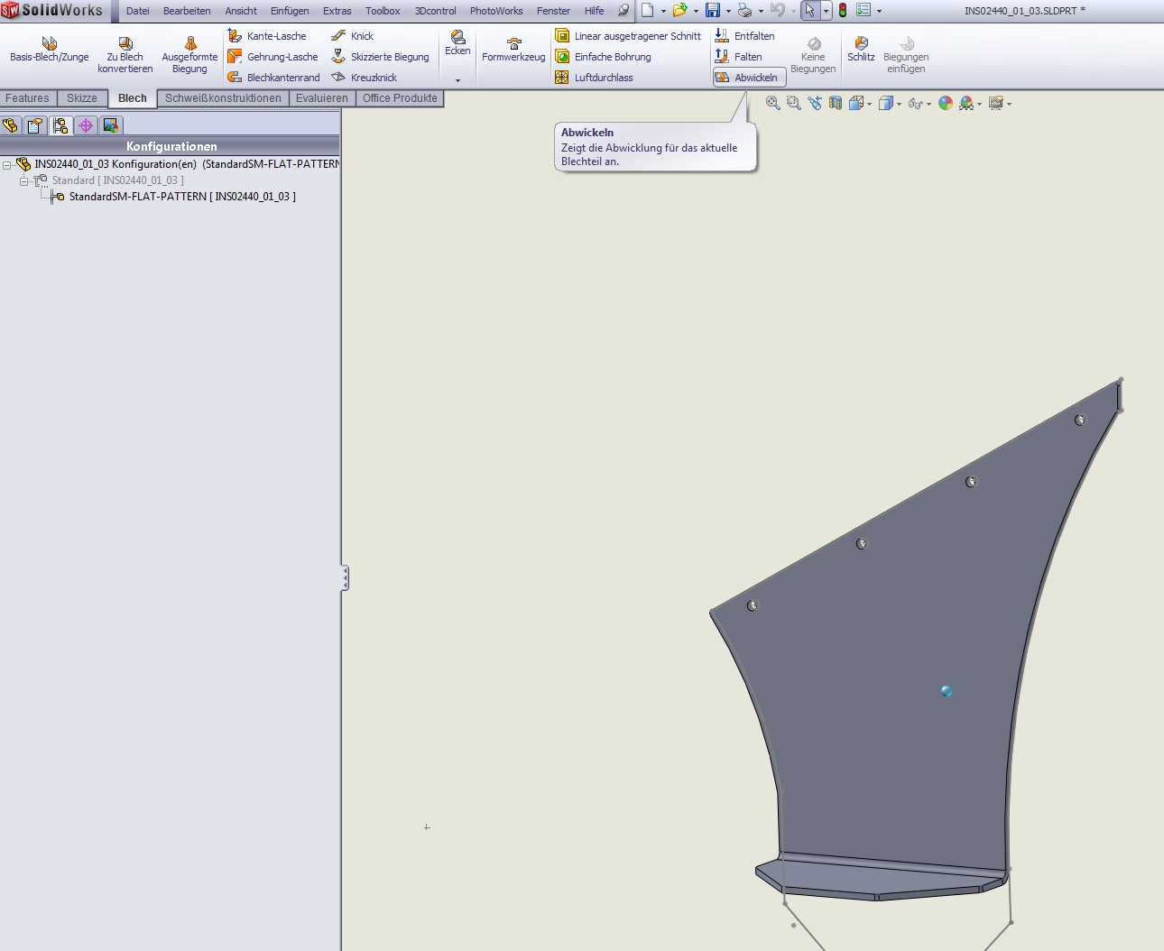

INS02440_01_03.rar
bei dem beigefügten Blech habe ich das Problem das ich in der abgeleiteten Zeichnung keine Abwicklung in der Ansichtspalette angeboten bekomme. (Unter der Ansicht "Abwicklung" ist eine andere Ansicht) Wo ist mein Fehler?

Hallo Lakic9
öffne Dein Part, gehe im Featuremanager auf die Konfigurationen. Wenn ein Blechteil erzeugt wird, legt SWX eine neue Konfiguration FlatPattern an. Wenn in Deiner Zeichunngsableitung keine Abwicklung angeboten wird, dann ist in dieser Konfig das Feature Abwicklung unterdrückt. Wechsele auf Flat-Pattern, clicke im Menü Blech auf Abwicklung, dann schalte im Konfig-Manager wieder zurück auf die Standard-Konfig
s.a.: http://ww3.cad.de/foren/ubb/Forum2/HTML/021123.shtml
Viele Grüße - Axel

erstellt am: 24. Jan. 2011 13:21    Editieren oder löschen Sie diesen Beitrag!  <-- editieren / zitieren -->   Antwort mit Zitat in Fett Antwort mit kursivem Zitat    Unities abgeben: 1 Unity (wenig hilfreich, aber dennoch)2 Unities3 Unities4 Unities5 Unities6 Unities7 Unities8 Unities9 Unities10 Unities Nur für Lexington 10 Unities + Antwort hilfreich
@goofy_ac
Wunder best! Dat war einfach!
Dank Dir!
