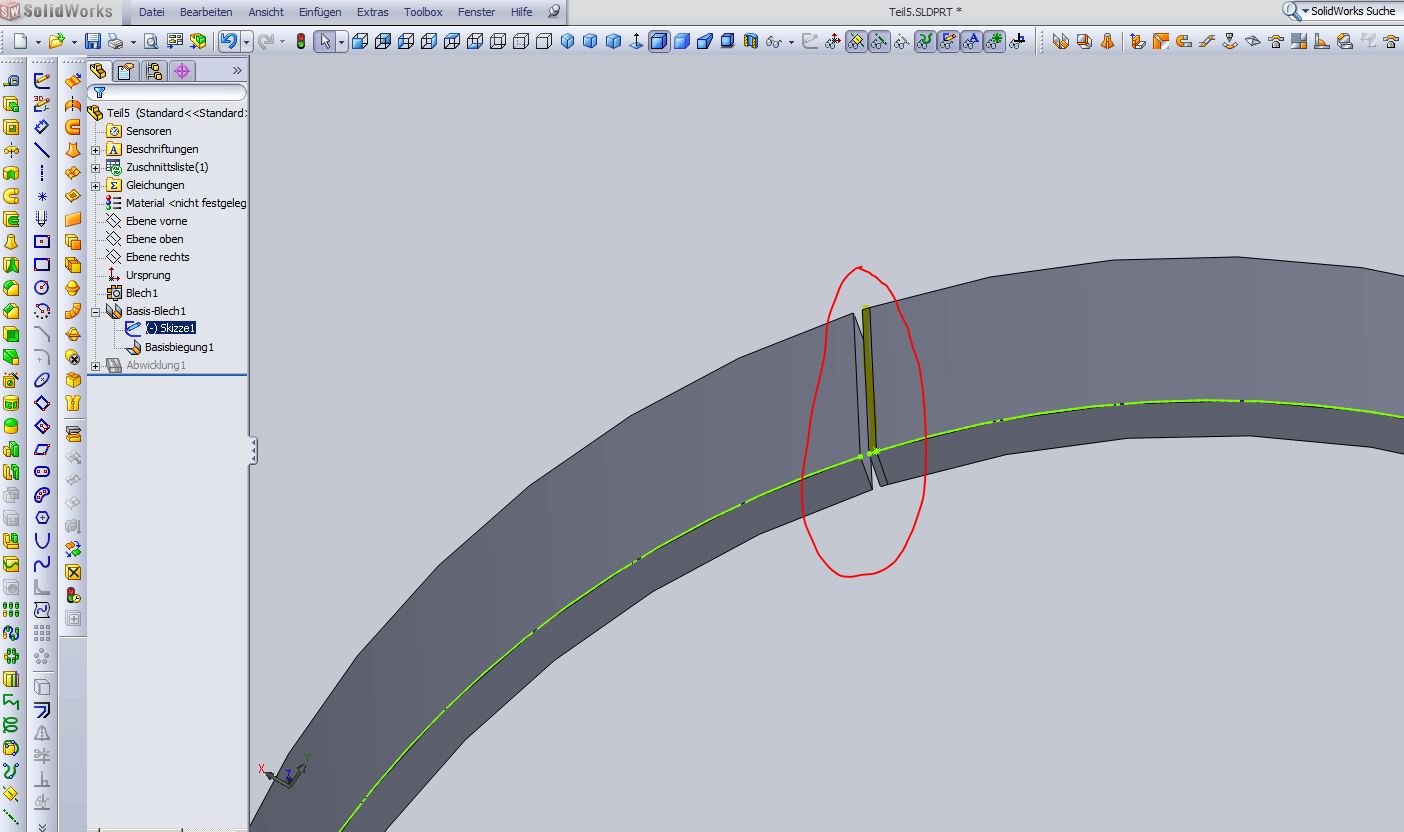

ich würde gerne eine Abwicklung eines Runden Blech-Körpers machen, leider schlägt die Abwicklung immer wieder fehl... Meldung Unterdefiniert???
Ich habe ein rundes Blechteil(Blechring, Spalt 0,1mm) erzeugt, die normale Abwickelung funktioniert, jedoch nicht die unter dem DXF Format...
Kann mir jemand helfen??

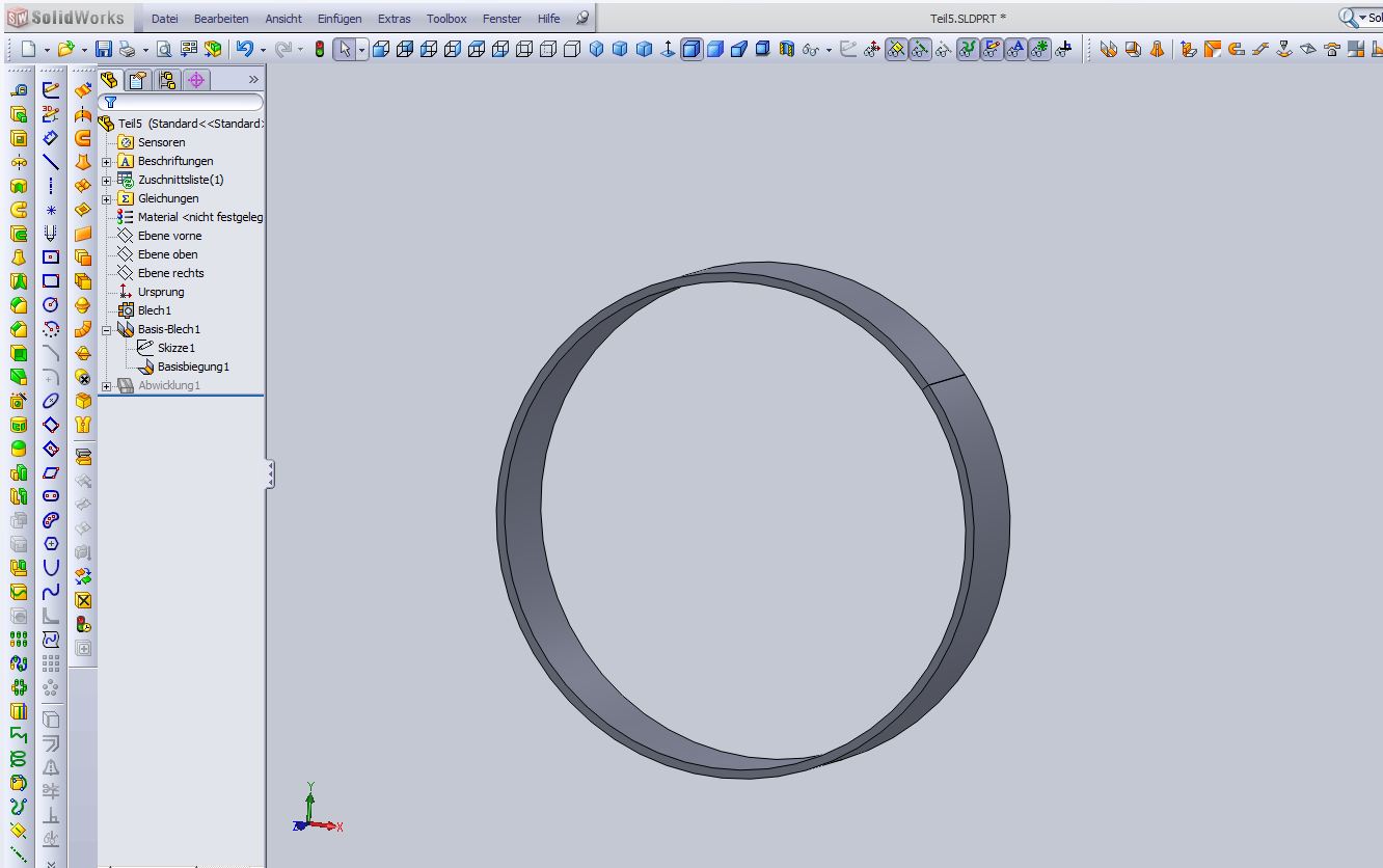

wenn ich Dich richtig verstanden habe versuchst Du
so ein Bauteil (siehe Bild) aus der Modellebene heraus als DXF zu speichern?
Geht nicht bzw.ich hab es auch nicht hinbekommen.
Denke da musst Du den Umweg über die Zeichnungsableitung gehen.
Aus meiner Sicht fehlt SWXSolidWorks da ein gerader Abschnitt , der bei einem Kreis leider nicht vorkommt.
Denn alle anderen Formen lassen sich problemlos exportieren.
Nur eine winzige Gerade in der Basisskizze und es geht.
(siehe Bild 2+3 )
Frag mich aber nicht warum das so ist keine Ahnung!

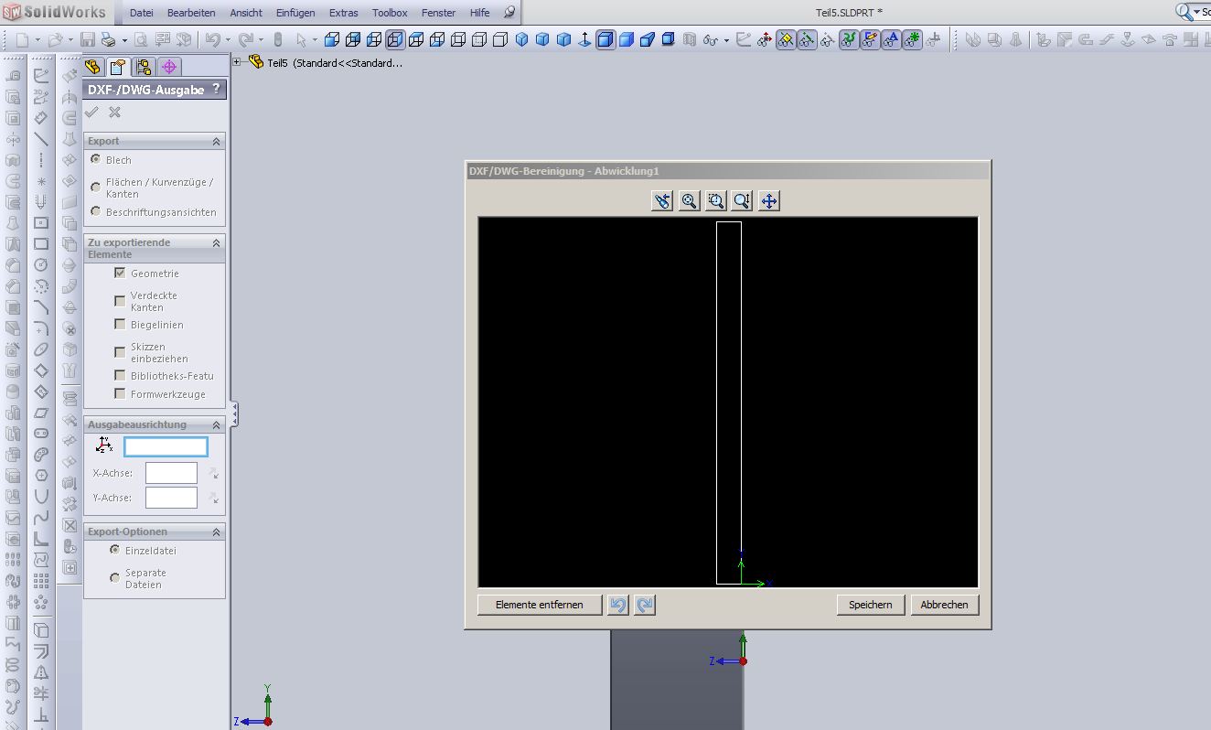

Hallo clark83,
Was meinst Du mit die normale Abwicklung funktioniert ? Meinst Du wenn Du die Schaltfläche Abwicklung drückst funktioniert es ?
Also ab SolidWorks 2010 kann Du aus dem Modell heraus dxf speichern lassen. RMT auf die Abwicklung und dann in dxf exportieren.
Ansonsten musst Du den Umweg über die Zeichnungsableitung gehen
Hoffe das hilft ;-)))

Hallo Clark
meinst Du sowas wie im Anhang?
@Krümmel: Also der Rat von CAD-Supporter funktioniert tadellos (wusste gar nicht, dass es das gibt... DANKE und 10 Ü´s an Dich

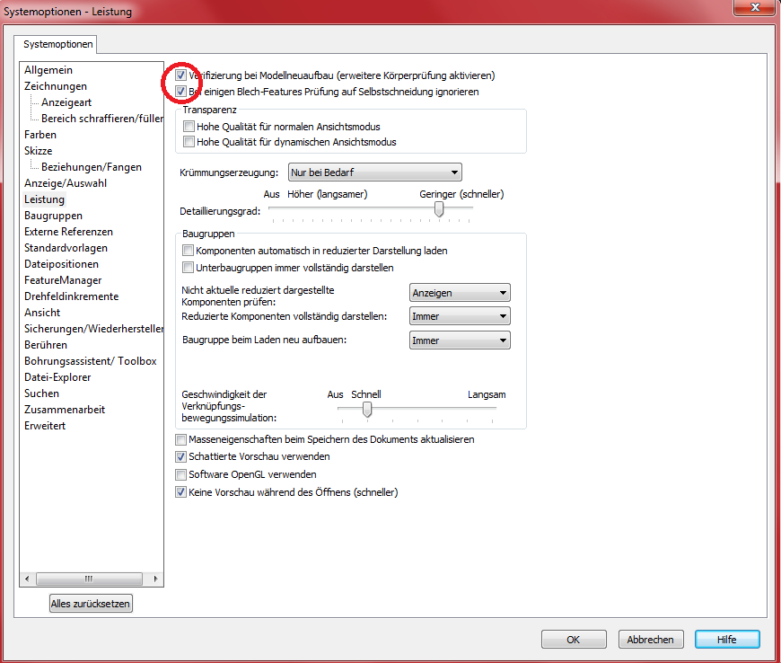

Hallo Zusammen,
das Rohr, so wie von Goofy macht, funktioniert und das auch schon in älteren Version in der Form. Warum das beim Andreas nicht funkt ist allerdings schon sehr merkwürdig. Das es bei verschiedenen Leuten mit unterschiedlichen SWXSolidWorks-Einstellungen bei Blech mehr oder weniger Fehlermeldungen gibt, hängt unter anderem auch davon ab wie die Systemoption für diesen Fall eingestellt sind. s. Bild.
Frohes Schaffen.
