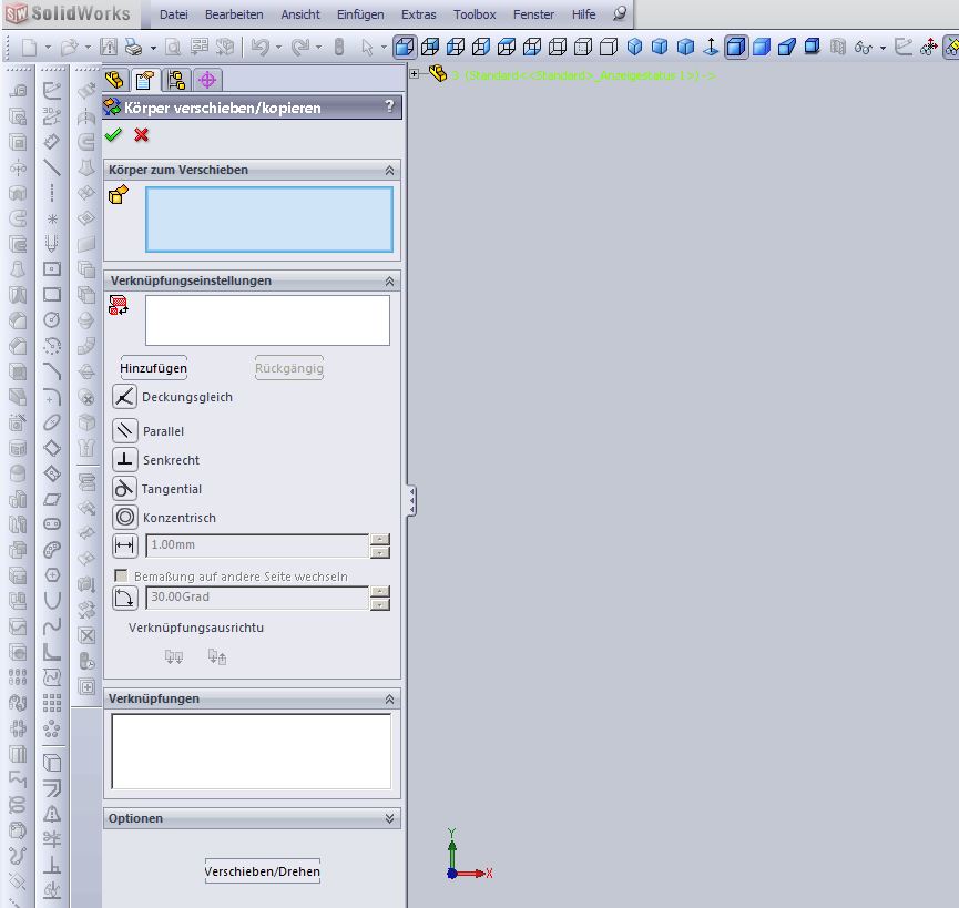

ich habe eine STL Datei mit einem 3D Scan bekommen, wo das Werkstückin den Ebenen schief liegt, d.h. wenn ich mir die Vorderseite anschaue, dann sieht das Werkstück so aus, als wäre es in so einer Art dimetrische Ansicht. Ich würde aber gerne es schon so haben, dass wen ich mir die Voderseite anschau, auch nur die Vorderseite sehe und nicht immer wieder mit der Maus alles einstellen muss.
Wie kann ich denn neue Ebenen erstellen und so definieren, dass dies als Vorderseite gilt?

versuchs mal mit Körper verschieben/kopieren

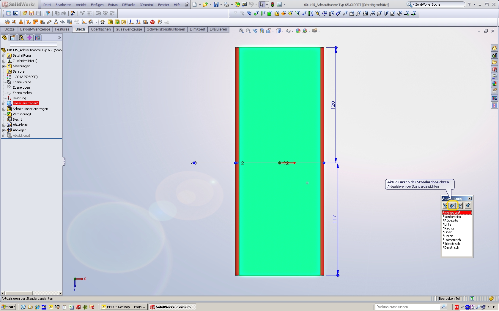

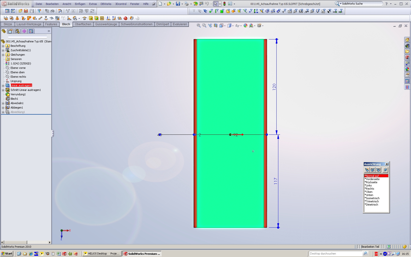

Hi sphonix,
oder versuch es so:
Fläche aktivieren die Vorderansicht werden soll---> V-Ansicht-1
Auf Ausrichtung gehen und "Normal auf" anklicken---> V-Ansicht-2
EDIT: Uuups ein Schritt vergessen! Jetzt bei Ausrichtung den Befehl "Vorderansicht" 1x anklicken!
Danach den Button "Aktualisieren der Standardansichtem" anklicken---> V-Ansicht-3
So definierst du dir deine neue Vorderansicht!

das Problem ist, dass ich eine Medaille als STL Datei als Grafikkörper habe. Ich kann keine Fläche seperat anwählen. Diese ist in isometrischer Ansicht als Standrd eingerichtet. Auch wenn ich die Ansicht "Oben" wähle, sehe ich die Oberfläche der Medaille nicht von oben, sondern in einer schiefen Ansicht.
Ich will die Medaille schön ausrichten und die Ansichtseben als Standard einstellen. Nur wie

Hab es hinbekommen!
Einfach die gewünschte Ansicht eingestellt und dann Rechtsklich -> Ausrichtung Ansicht... Da kann man die Ausrichtung mit "Aktualisieren der Standardansicht" neu definieren!

Irgendwie stellt sich aber der Ursprung nicht ein. Wenn ich auf "Normal Auf" gehe, komme ich wieder auf die Isometrieansicht bevor ich die Ansicht neu definiert habe... aber wieso?

Hallo ,
geänderte Ansichten und geänderte Ebenen sind ein Unterschied!
Deshalb sprach ich auch von Körper verschieben Kopieren.
Hast Du da jetzt einen Grafikkörper oder einen Oberflächenkörper vorliegen ?
Lad das doch einfach mal hoch, dann lässt sich einfacher ein Weg finden.
Was eigentlich generell geht, mach mit Deiner STL eine Baugruppe auf und positioniere über verknüpfen
Dein Bauteil wie Du es möchtest.
Dann die BG wieder als Part speichern , und gut ist
