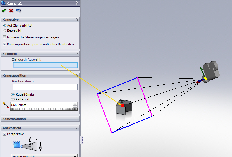

Guten Morgen,
ich möchte eine Explosionsansicht auflösen und diese dann mittels Bewegungsstudie als avi-File abspeichern. Hierzu habe ich noch eine Frage:
Wie kann ich das Teil in die Mitte des Bildes legen? Wenn ich den Film speichere, liegt die Darstellung immer versetzt im Bild und nicht mittig.
Vielen Dank für Eure Hilfe.
Jürgen

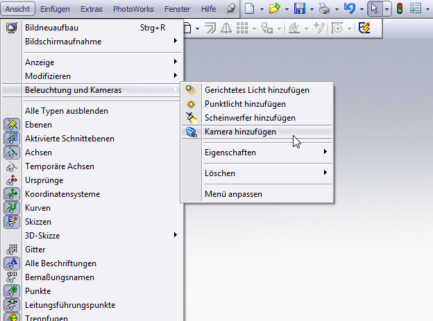

Hallo Toppi
Du kannst Dir eine (virtuelle) Kamera erzeugen (und deren Einstellungen natürlich auch in der Timeline animieren)
Dort kannst Du auch einen Zielpunkt angeben (siehe Screens)
HopeItHelps
lg
Alex
