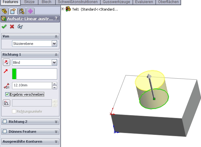

ich muss in einer Konstruktion ein Teil erstellen, welches aus zwei Teilen zusammen gelötet werden muss. Die Einzelteile des Teiles müssen nicht getrennt detailliert werden. Welche Methode ist die richtige um das Teil zu erstellen? Mehrkörper oder Baugruppe?
In der Stüli des Zusammenbaus soll nur das verbundene Teil und nicht die einzelnen Bestandteile erscheinen.
Ich wollte es jetzt mal mit Mehrkörperteil probieren, komm aber trotz Hilfe nicht weiter.

Danke für die Antwort. Ich würde es dann gerne als Mehrkörperteil versuchen, aber......
wie komme ich zu einem Mehrkörperteil? Die Hilfe bringt mich da nicht wirklich weiter.

Ein Mehrkörperteil kannst du erstellen, wenn du bei der Featureerstellung das Häkchen "Ergebnis verschmelzen" deaktivierst. Du kannst auch zwei Features erstellen, die sich nicht berühren.

Du kannst die Teile auch separat in einer Teiledatei modellieren und danach in eine weitere Teiledatei als Teil einfügen und dort verlöten/verschweissen. Macht z.b. dann Sinn, wenn die einzelnen Teile die zusammengelötet werden sollen eine eigene Zeichnung brauchen.

Danke für die Antworten, damit bin ich weiter gekommen!
