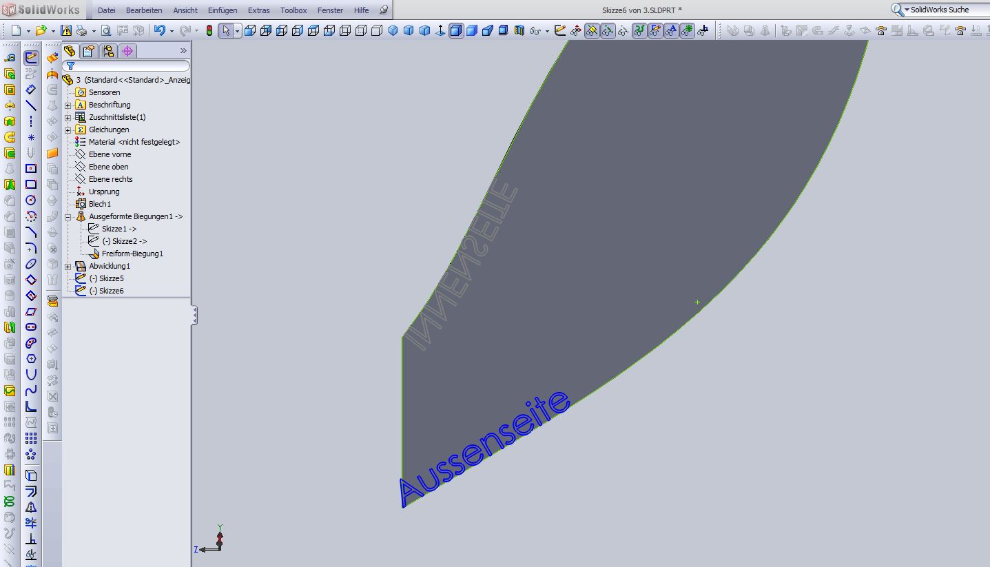

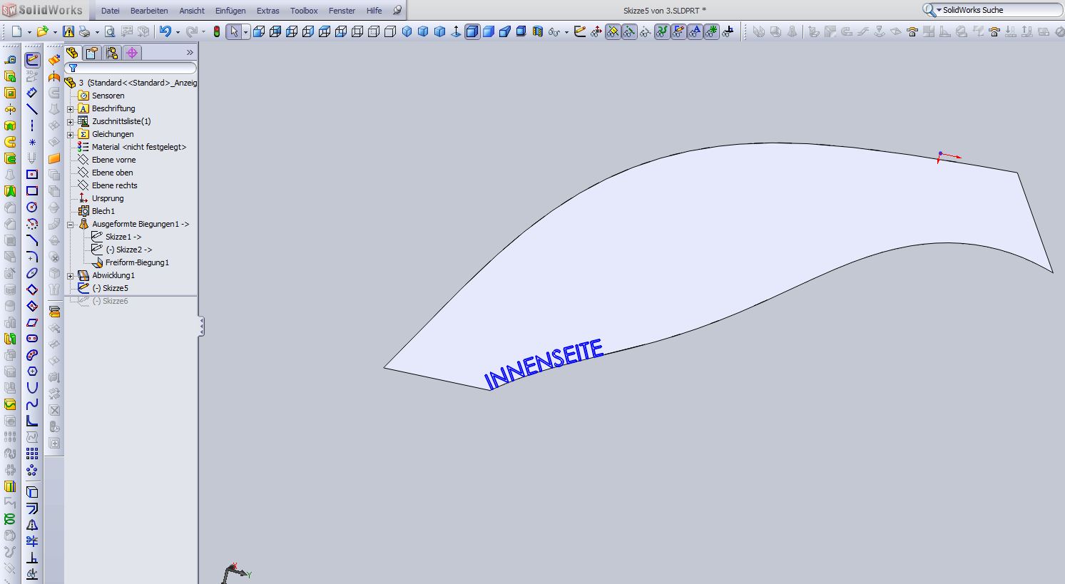

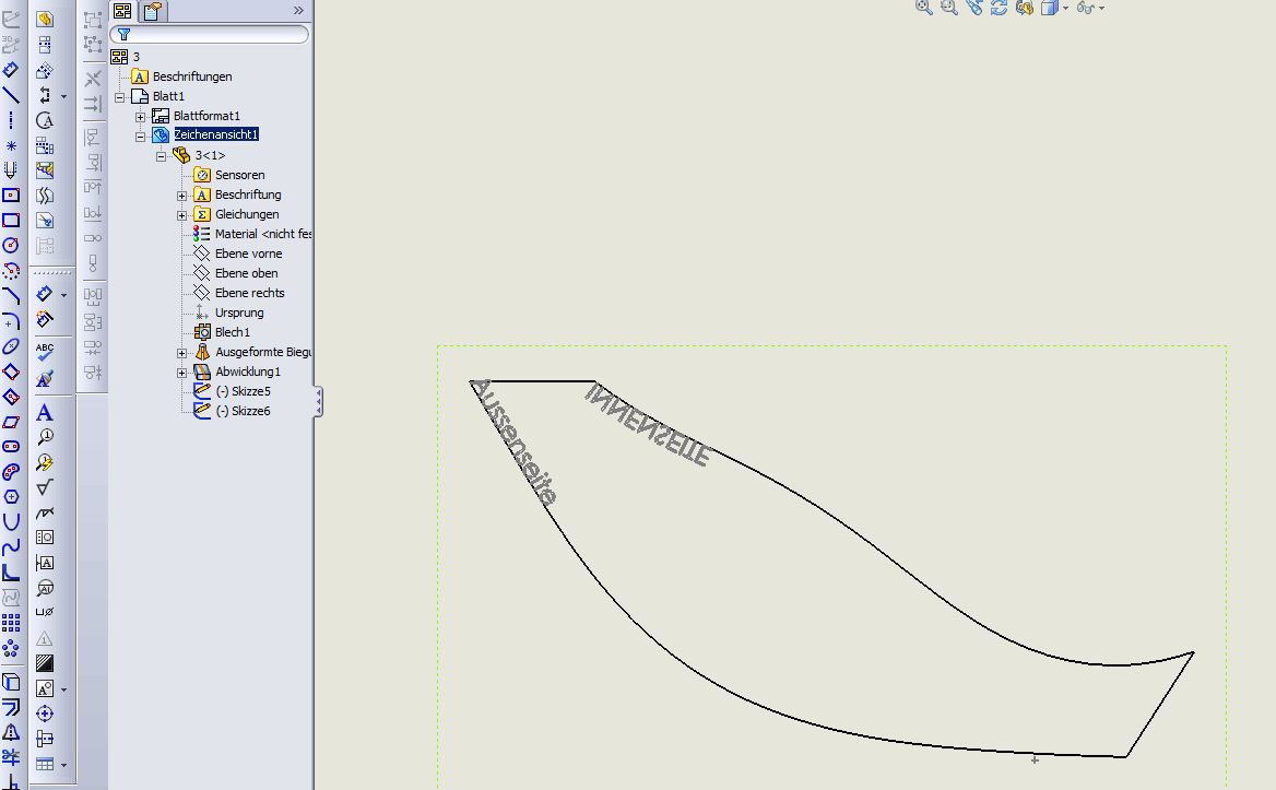

Hallo ACERESO,
lange nichts mehr gehört von Dir
Frohes neues Jahr!
Respekt vor Deinem Umgang mit Blech und seinen Features!
Was hälst Du von zwei Skizzen nach Abwicklung wo Du jeweils die Innen und Außenseite beschriftest
und bei Bedarf in der Zeichnung einblendest?
Da siehst Du dann ja genau auf welcher Seite die Skizze ist.
(Schrift gespiegelt )
Du kannst da auch mit weiteren Skizzen Oben Innen Unten Außen usw. anbringen.

umwickeln geht auch nur im Teil, dann kannst auch direkt eine Trennlinie projizieren .
Die ist dann auch in der Zeichnung sichtbar.
Denke es geht um eine schnelle einfache Lösung von der Baugruppenebene aus.
