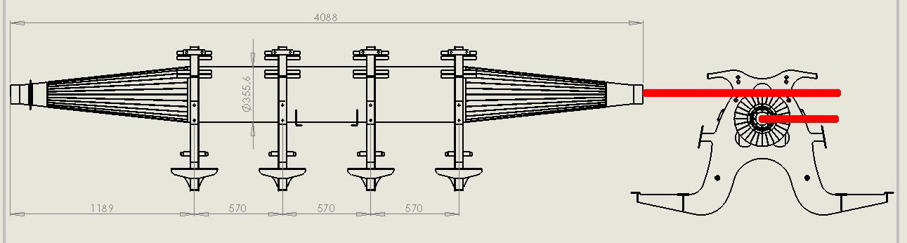

Hallo alle zusammen,
ich habe folgendes Problem.
Wenn ich bei einer Zeichnungsableitung von meiner Haupt-Zeichnungsansicht eine projizierte Ansicht erstelle wird diese aus unerfindlichen Gründen vertikal nach unten verschoben (siehe Anhang)
Hatte jemand schon einmal das selbe Problem und gibts dafür eine Abhilfe? (sonst exportier ichs halt als dwg und rück's mir im AutoCAD zurecht)
Dankeschön

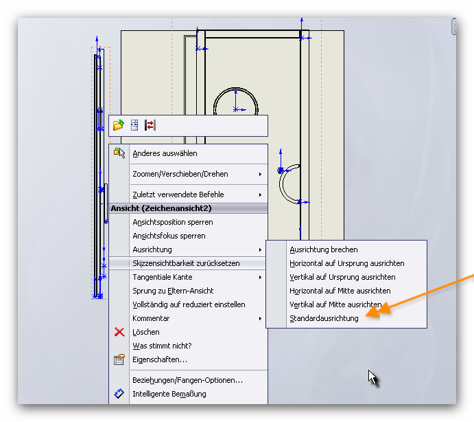

vielleicht probierst du mal RMT auf die Ansicht und richtest die Ansicht neu aus?

Dankeschön! Das hat funktioniert!

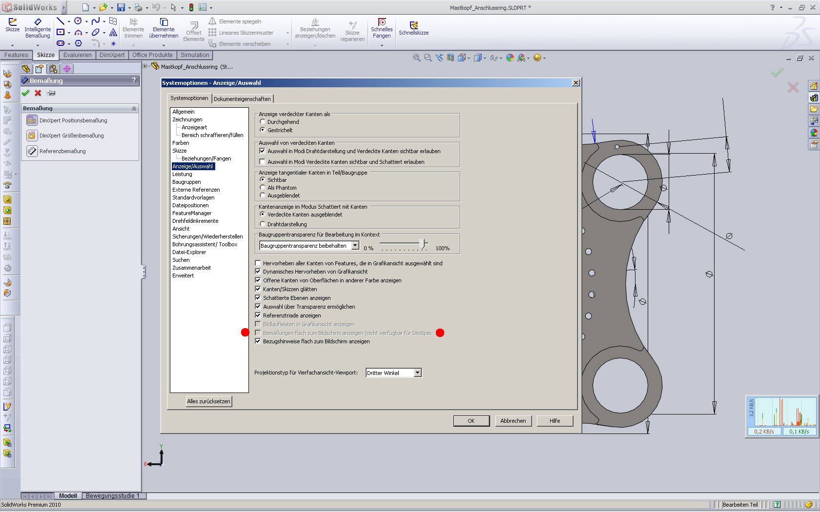

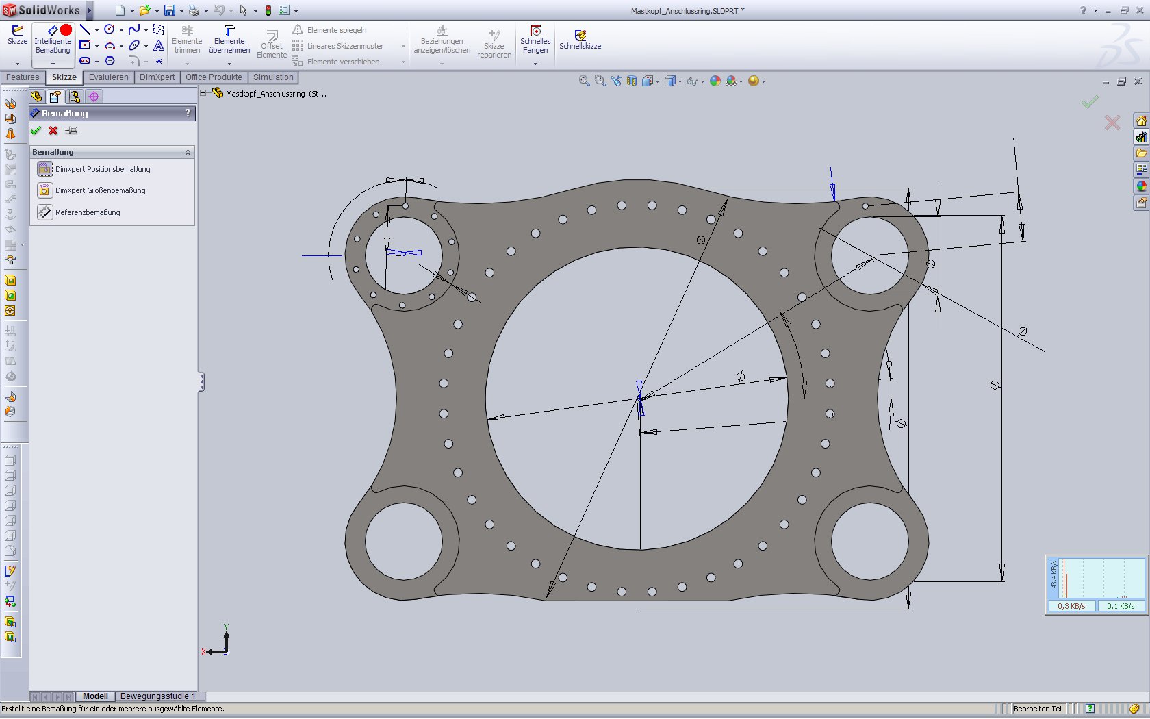

Jetzt hätte ich aber noch ein weiteres Problem:
Vor kurzem kam es vor, dass plötzlich der Bemaßungswert nicht mehr angezeigt wurde sondern nur mehr die Maßlinien und Pfeile.
Das hab ich dann dadurch gefixt, dass ich in den Optionen "Bemaßung flach zum Bildschirm" angewählt habe.
Jetzt funktioniert jedoch das auch nicht mehr!
Jetzt ist dieser Menüpunkt grau unterlegt und es steht in Klammern daneben "nicht verfügbar für DimExpert"

Es scheint sich definitiv um kein Treiberproblem zu handeln, denn die Bemaßung hat ganz normal funktioniert und dann hab ich in einem Modell ohne in einer Skizze zu sein auf die Bemaßung geklickt (ich denke zum. dass das der Auslöser war...es könnte auch ein mir unbekanntest Tastenkürzel sein) und seitdem ist in der gesamten Baugruppe bei den Skizzen der Bemaßungstext verschwunden.
Als ich das Problem das erste Mal hatte hab ich SW komplett neu installiert und es hat nix gebracht. (es scheint also mit der Baugruppe ansich zusammen zu hängen)
Kann man den DimXpert irgendwie ausschalten (deswegen lässt sich nämlich die Option "Bemaßung flach zu Bildschirm" nicht mehr anhaken)
Wenn ich nämlich eine neue Zeichnung und Skizze mache, sehe ich die Bemaßungen nämlich, nur nicht mehr bei meinem riesen Projekt...

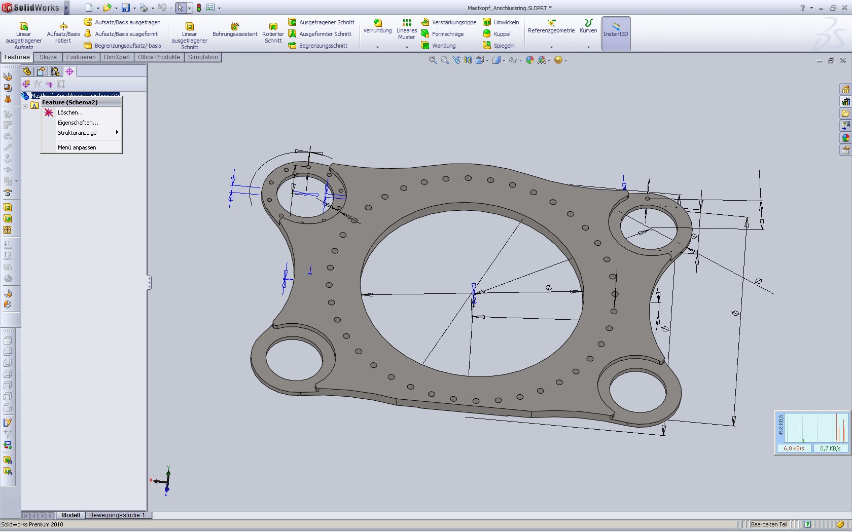

So...hab das Problem jetzt reproduzieren können:
Es ist tatsächlich so, dass wenn ich im normalen Modell auf Bemaßung klicke sich der DimExpert (was auch immer das ist) "eingeschalten" wird und deshalb die Bemaßung nicht mehr flach zum Bildschirm angezeigt werden kann.
Kann man das Ding wieder "abschalten"?

Hab das Problem lösen können!   (bzw. meine Umgehung des eigentlichen Problems wieder realisieren können)
Falls es jemanden interessiert:
Einfach beim Tap des DimExperts die Bemaßung rauslöschen und gut is!

Hallo Wama,
mir sind zwei Sachen bei dir aufgefallen.
Erstens solltest du dringend deine SW2010 SP0.0 auf SP5.0 updaten.
So mancher Fehler lässt sich hierdurch vermeiden.
Zweitens, ist bei dir mit Absicht der dritte Winkel als Projektionstyp gewählt?
Üblich bei uns ist der Erste Winkel.
Grüße, Andi

Ich hab keine Ahnung was der Projektionstyp bzw. der 1./3. Winkel bewirkt, aber es kann leicht sein, dass ich das mal unabsichtlich verstellt hab.

die deutsche Ansicht = erster Winkel bedeutet, dass die Seitenansicht von links rechts neben der Draufsicht erzeugt wird.
Die amerikanische Ansicht = dritter Winkel bedeutet, dass die Seitenansicht von links links neben der Draufsicht erzeugt wird.
