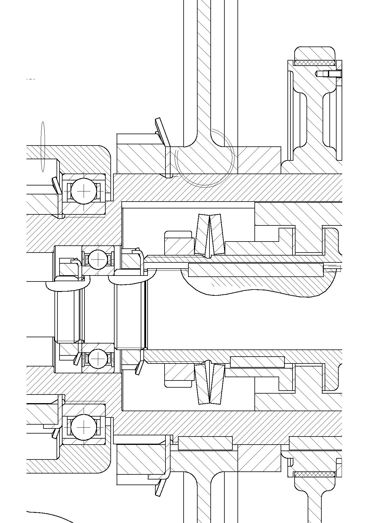

Guten Tag erstmal,
ich arbeite an einer Zeichnung einer größeren Baugruppe in der ich für das gesamte Modell über Einfügen -> Modellelemente, die Gewindedarstellungen eingefügt habe, nun würde ich aber gerne die Gewindedarstellungen, die nicht in der Zeichnungsebene liegen, ausblenden oder löschen, aber ich kann diese nicht anklicken. wie kann ich diese trotzdem ausblenden oder löschen?
Außerdem habe ich Ausbrüche für Passfedern in meinem Bild, bei denen ich die Schraffur manuell geändert habe, nach jedem Schließen der Zeichnung, fehlt diese Schraffur oder ist fehlerhaft, aber wenn ich sie wieder ändere also einfach nur in den Property Manager des Schraffurbereichs gehe etwas ändere und es wieder zurück stelle, wird die Schraffur danach wieder korrekt dargestellt, aber ich kann das nicht über STRG+B oder STRG+Q erreichen. Weiß jemand Rat?
Und meine dritte Frage wäre ebenfalls zu Gewindedarstelungen, das Problem sieht man aber nicht in dem Screenshot:
Ich habe das Getriebe-Gehäuse als ein Teil modelliert und anschließend mit Abspalten geteilt, dabei wurden Gewindedarstellungen auch auf die Kinder-Teile übertragen, aber leider nicht die Länge der Gewindedarstellungen. Kann man das irgendwie auch an die Kinder-Teile weiter geben?
Schonmal ein Dankeschön im Voraus

Hallo DC,
die Möglichkeit die Gewindedarstellung in hoher oder niedriger Qualität anzeigen zu lassen hast Du bestimm schon ausprobiert. Manchmal ist die niedrige Darstellung besser.
Zum Problem mit den Schraffuren: ändere doch in der Teiledatei der Passfeder die Schraffur.
Bei dem letzten Problem (Länge der Gewindedarstellung) ist es vielleicht auch die hohe oder niedrige Qualität. Ohne ein Beispiel oder Screenshot immer schwierig (zu dieser Jahreszeit beschlägt die Glaskugel regelmäßig  ).
Bis demnäx,
Ralf

Hallo Ralf,
das sieht genau so aus, als ob die Gewindedarstellung auf "Entwurfsquali" steht. Daher auch die Darstellung der Gewinde, die eigentlich unsichtbar sind und trotzdem durch den Körper "durchscheinen". Ich habe auch noch nie die Notwendigkeit gehabt, die Entwurfsquali in den Zeichnungen zu nutzen (wofür war das nochmal?  ). Es ist mir irgendwie nicht klar, warum es diese Möglichkeit überhaupt noch gibt. In der Regel werden alle "normalen" Gwindedarstellungen richtig stellt, wenn auch die Einstellungen korrekt gesetzt worden sind. Hängt natürlich auch ein wenig mit der arbeitsweise zusammen,( Mehrkörperteile ja/nein, Bearbeitung in der BG ja/nein, etc.) . Das ist in verschiedenen Beiträgen schon des öfteren erklärt worden und sollte zu finden sein.

Danke, für die schnellen Antworten
Ja, also ich habe die Gewindedarstellungen auf Entwurfsqualität umgestellt vorher waren sie auf Hoher Qualität, dadurch konnte ich sie mit der Maus auswählen und manuell ausblenden, das hat also mein erstes Problem gelöst.
Bleiben noch die seltsamen Schraffuren und die Gewindelänge der Kinder des Abspalten-Features. Weiß da noch jemand was zu?

Hallo miteinander,
die Entwurfsqualität der Gewindedarstellung in der Zeichnung ist gedacht, damit die Ansichten schneller berechnet und dargestellt werden können, ganz besonders macht sich das bei großen Baugruppen und vielen Teilen mit Gewinde bemerkbar.
Die Option Hohe Qualität der Gewindedarstellung bewirkt eine exakte Berechnung ob ein Gewinde sichtbar oder verdeckt ist, deshalb kommt es auch vor, dass bei Entwurfsqualität die Gewinde "durchscheinen" obwohl sie ja nicht sichtbar sein dürften.
An dieser Stelle kann man auch sehen, dass SWXSolidWorks beim "hochrechnen" von Entwurf- auf Hohe Qualität alle Kerne zur Berechnung heranzieht, die im System verfügbar sind.
Als Einstellungsempfehlung kann man daher sagen: Bei wenig Teilen mit Gewinden und Baugruppen bis, naja 500 Teile, kann man schon ständig auf "Hohe Qualität" stehan lassen. Es kommt natürlich auch darauf an, wieviele Ansichten man von dieser Baugruppe hat. So können schnell aus 200 Gewinden 2000 werden (10 Ansichten, gell!).
Dann benötigt der Rechner vielleicht etwas länger, wenn sich am Modell was geändert hat.
