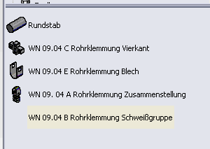

Ich habe bei den selbst erstellten Bauteilen und Baugruppen den Effekt, das in der Konstruktionsbibliothek, nur einige ein Vorschaubild erhalten.
Kann ich das beeinflussen, muß ich das irgendwo einstellen.
Im beigefügten Bild sieht man, das der letzte Eintrag kein Bild erhalten hat.
Ich habe die Datei schon mehrfach gespeichet, das bringt leider keine abhilfe.

als Hinweis - man kann auch einen leeren Grafikbereich abspeichern
Die Vorschaubilder orientieren sich nach dem "letzten Bildschirm".
Am Rande noch eine komische Sache - ich habe unterschiedliche V-Bilder für Teile und für Bg's.

Hallo und vielen Dank für die Info.
Ich hatte zwar schon mehrere Male neu gespeichert, aber es scheint ein Rechner Problem zu sein. Ein Neustart brachte die Lösung.

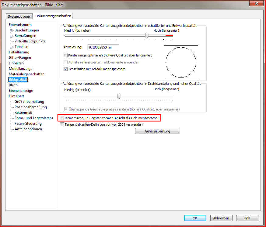

erstellt am: 02. Jan. 2011 00:00    Editieren oder löschen Sie diesen Beitrag!  <-- editieren / zitieren -->   Antwort mit Zitat in Fett Antwort mit kursivem Zitat    Unities abgeben: 1 Unity (wenig hilfreich, aber dennoch)2 Unities3 Unities4 Unities5 Unities6 Unities7 Unities8 Unities9 Unities10 Unities Nur für Dirkschr 10 Unities + Antwort hilfreich
Hallo Dirk,
in SWX2010 und 2011 kannst Du in den Dokeigenschaften die Vorschau beeinflussen (Immer Isometrisch oder frei).
Anbei Screenshot.
Guts Nächtle..
