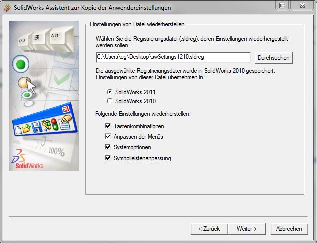

So. Hab Eure Ratschläge mal beherzigt, und von allen Einstellungen pics gemacht. Rechner ist nun neu aufgesetzt, und da dachte ich, ich probiers einfach mal die gespeicherten Anwendereinstellungen zu importieren. Verlief ohne Probleme. SWXSolidWorks erkennt sogar, dass die Einst. in der 2010er Version erstellt wurden und fragt explizit nach in welche Version importiert werden soll (siehe Anhang).
Also alles doch recht einfach zu lösen. Danke trotzdem für Eure Tipps. U's sind unterwegs.
