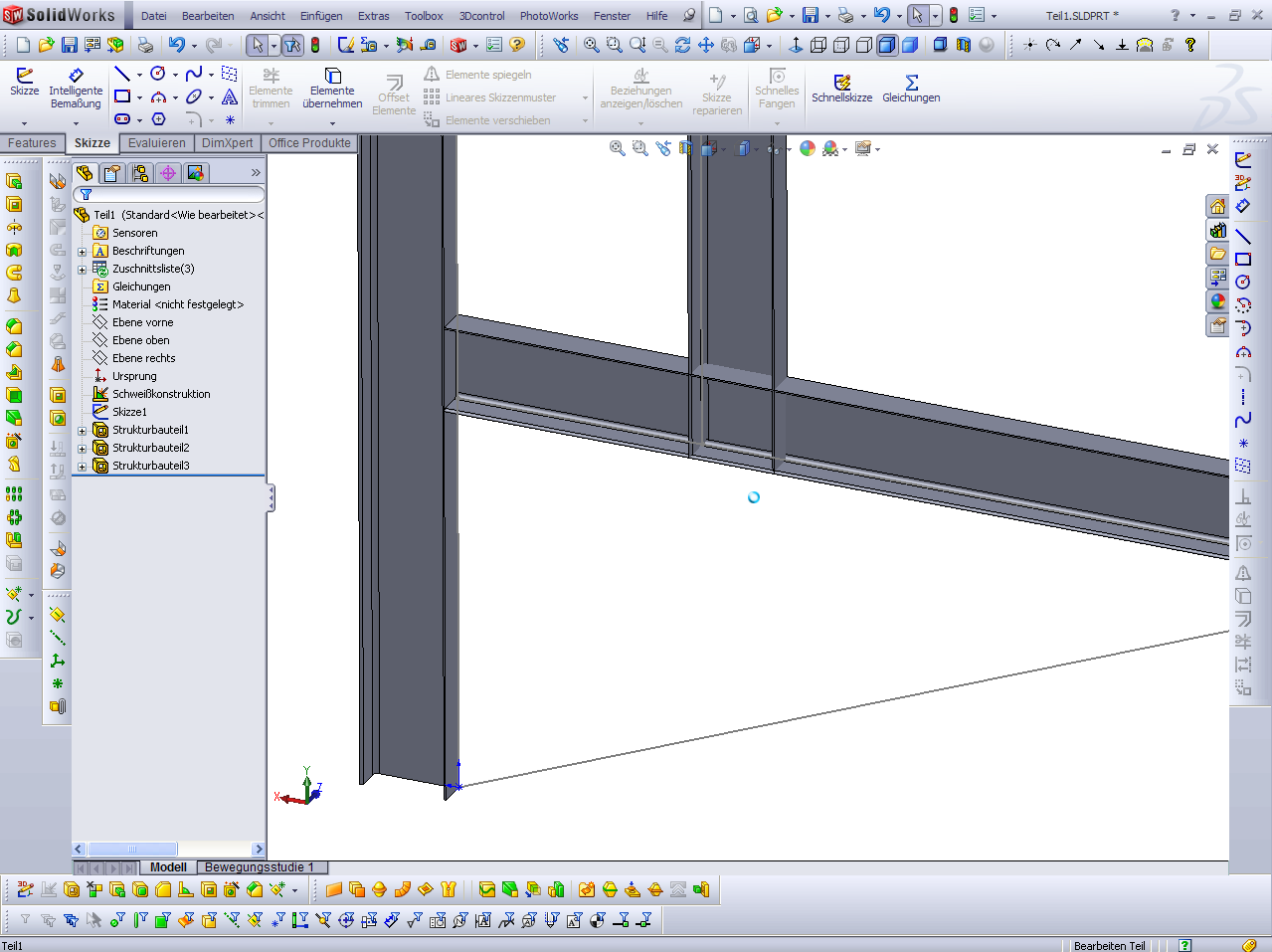

ich versuche gerade in einem Teil eine Schweißkonstruktion zu trimmen. Wenn es eine Ecke wäre würde es funktionieren. Es ist aber ein T-Stoß (siehe Anhang)
Wie trimme ich die überlappung richtig?

So?

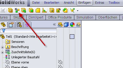

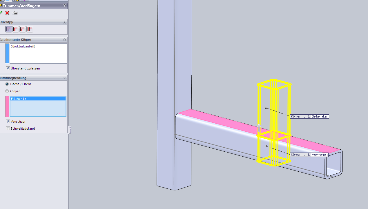

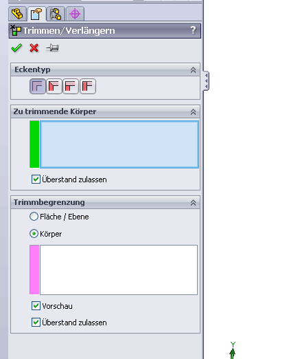

Kennst du die Trimmfunktion bei den Schweißkonstruktionen?
Schau dir mal die Bilder an. Es gibt im Reiter Schweißkonstruktion extra einen Trimmbefehl bei dem du dann Bauteile an anderen Bauteilen Trimmen kannst.

WOW, vielen Dank für die schnelle Rückmeldung
... ja diese Funktion habe ich auch benutzt
Mein Fehler war, dass ich nicht das erste Symbol links angewählt habe, sondern die Eck-Funktion
Jetzt kann ich Trimmen
