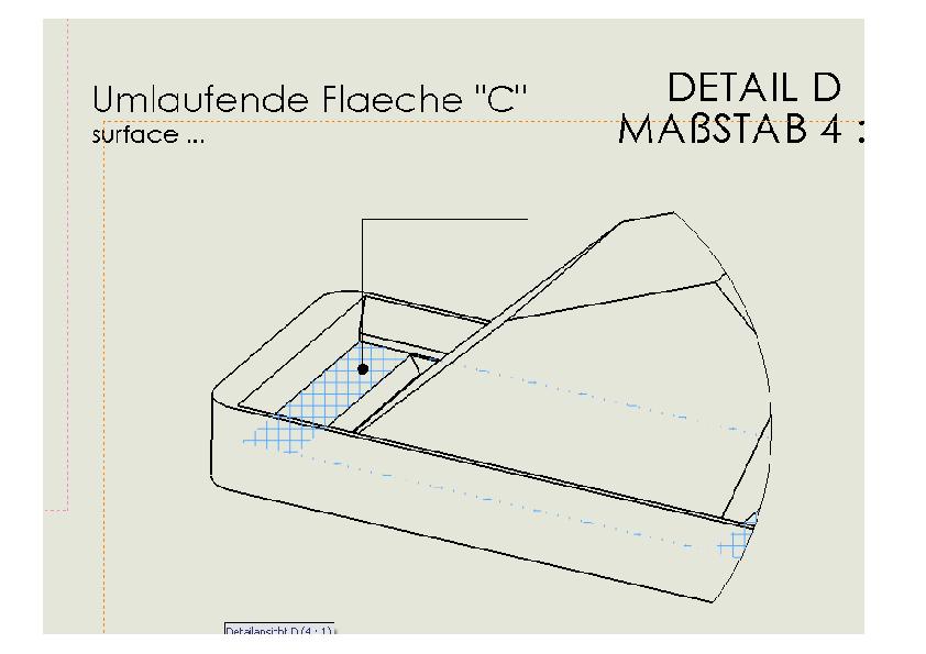

mahlzeit zusammen,
ich habe folgendes problem: um in einer 3d-detailansicht eine flaeche besser hervorzuheben, moechte ich den bereich schraffieren.
nun schraffiert mir SWXSolidWorks leider nicht nur den sichtbaren bereich, sondern auch den teil der flaeche, der nicht sichtbar ist (anhang).
gibt es ein heilmittel, oder sollte man manuell "schraffieren".
gruß olli

zeichne eine geschlossene lininienführung ein und schrafiere diese

Hallo Duckbone,
im Grunde so wie Martin. Nur der Hinweis:
Drei Kanten kannst Du als Skizze "assoziativ" übernehmen von der Grundfläche und eine Kante "assoziativ" von der begrenzenden Kante.
Dann kannst Du den nur sichtbaren Skizzen-Bereich schraffieren und es ändert sich bei Veränderung auch alles assoziativ mit.
MFG Robert Hess.

... ich danke euch!
also doch die manuelle version

Wenn du eine Ansicht "schattiert mit (oder ohne) Kanten" benutzt, kannst du die Fläche einfärben, auch mit einem Zebramuster. Die gefärbten Flächen werden korrekt verdeckt und müssen nicht nachgearbeitet werden.
Grüße Günter
