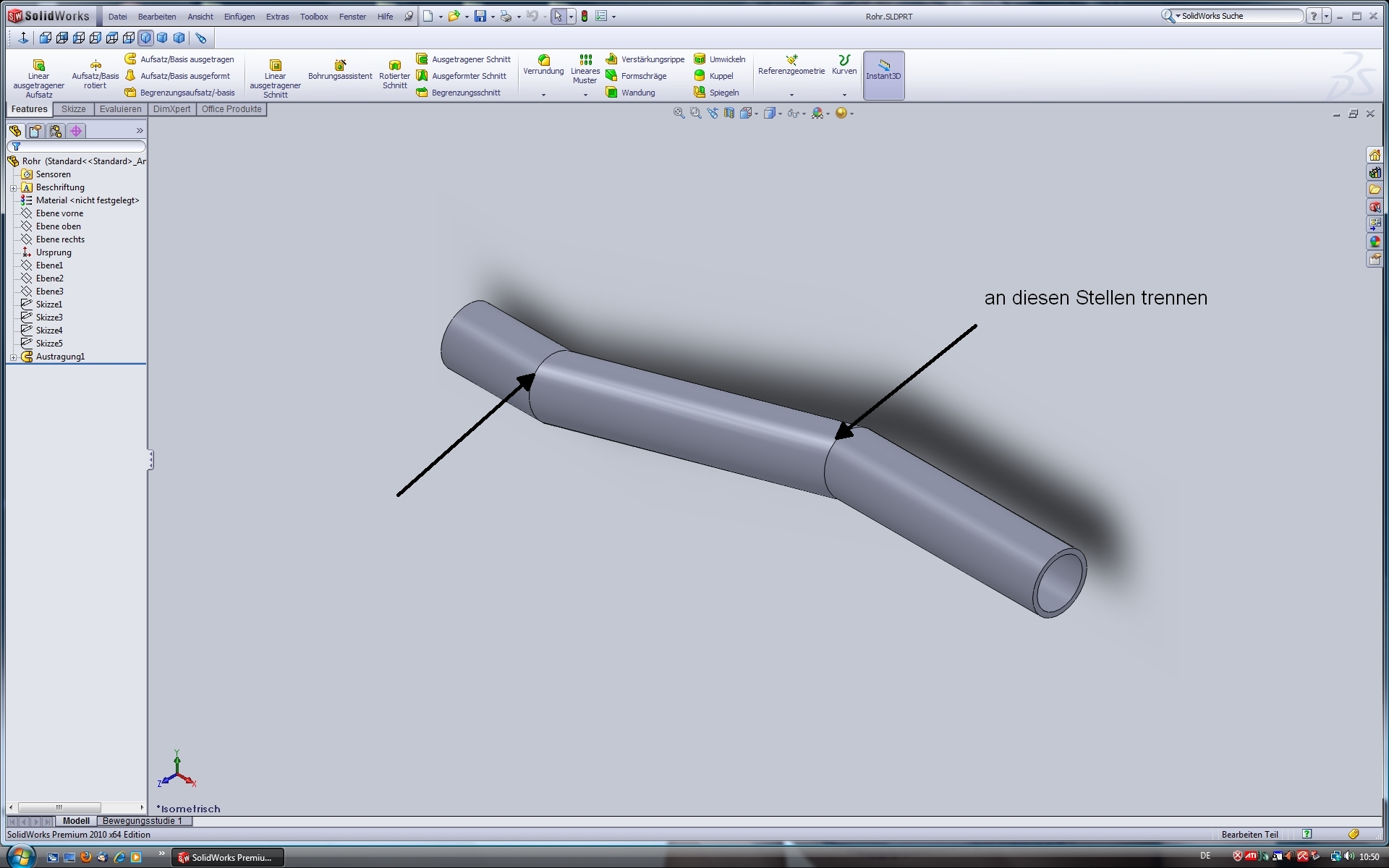

Leider finde ich zu meinem Problem keine Lösung in der SW Hilfe, daher hoffe ich, dass Ihr mir helfen könnt.
Ich möchte das Rohr, welches Ihr rechts sehen könnt an den markierten Stellen auftrennen, damit daraus 3 einzelne Segmente entstehen.
Dabei sollen die bei der Konstruktion entstandenen Winkel beibehalten werden.
Einzelne Segment sind nötig, da an den linken und rechten Segment noch weitere Bearbeitungen durchgeführt werden.
In der ZIP Datei findet Ihr noch dazu die Teildatei, einmal im SW2010 Format und einmal im Stepformat.
Ich wünsche euch schönen Feiertage und einen Guten Rutsch ins Neue Jahr.
Danke schön

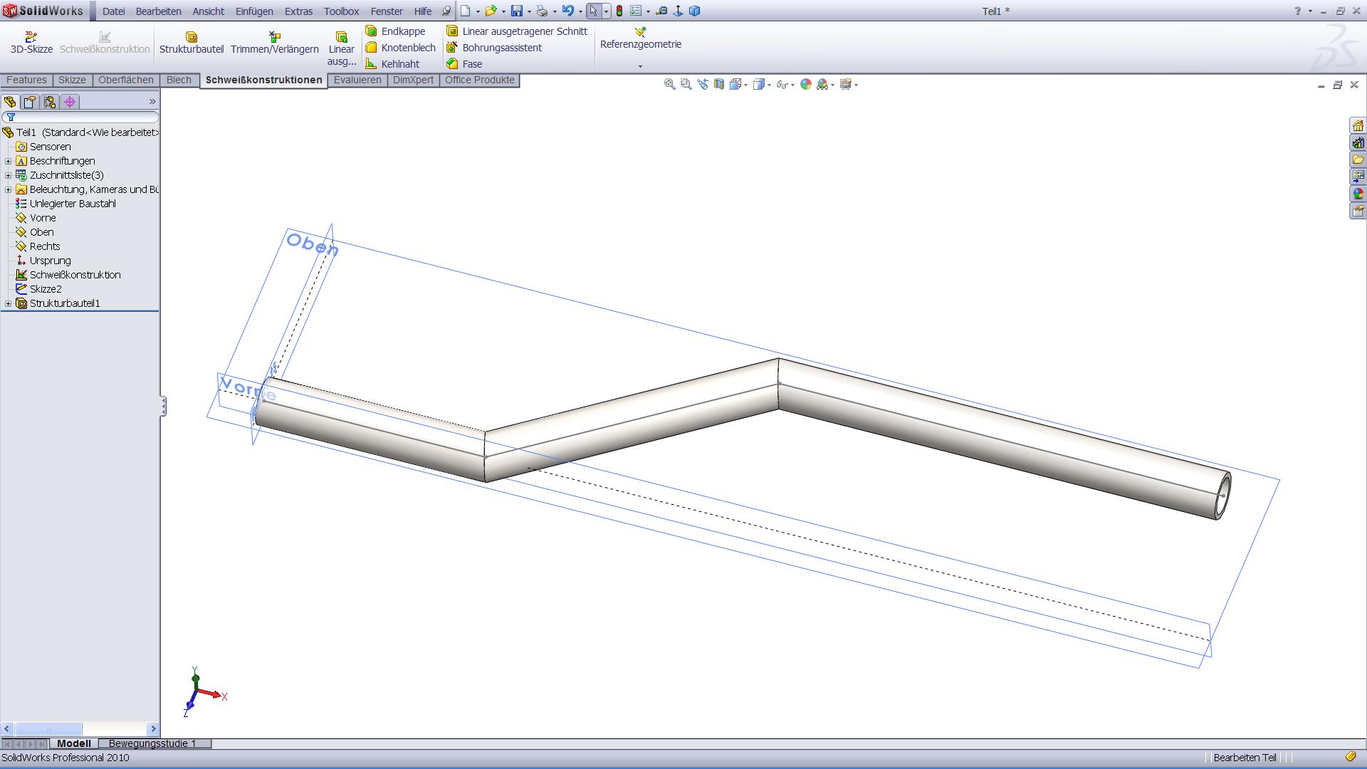

hier mein Lösungsvorschlag. einfach eine Schweißkonstruktion machen und schon kannst du die teile in der zeichnung dir einzeln raus nehmen.
Gruß Stephan

Du kannst Dir aber auch mal das Feature Abspalten genauer ansehn
