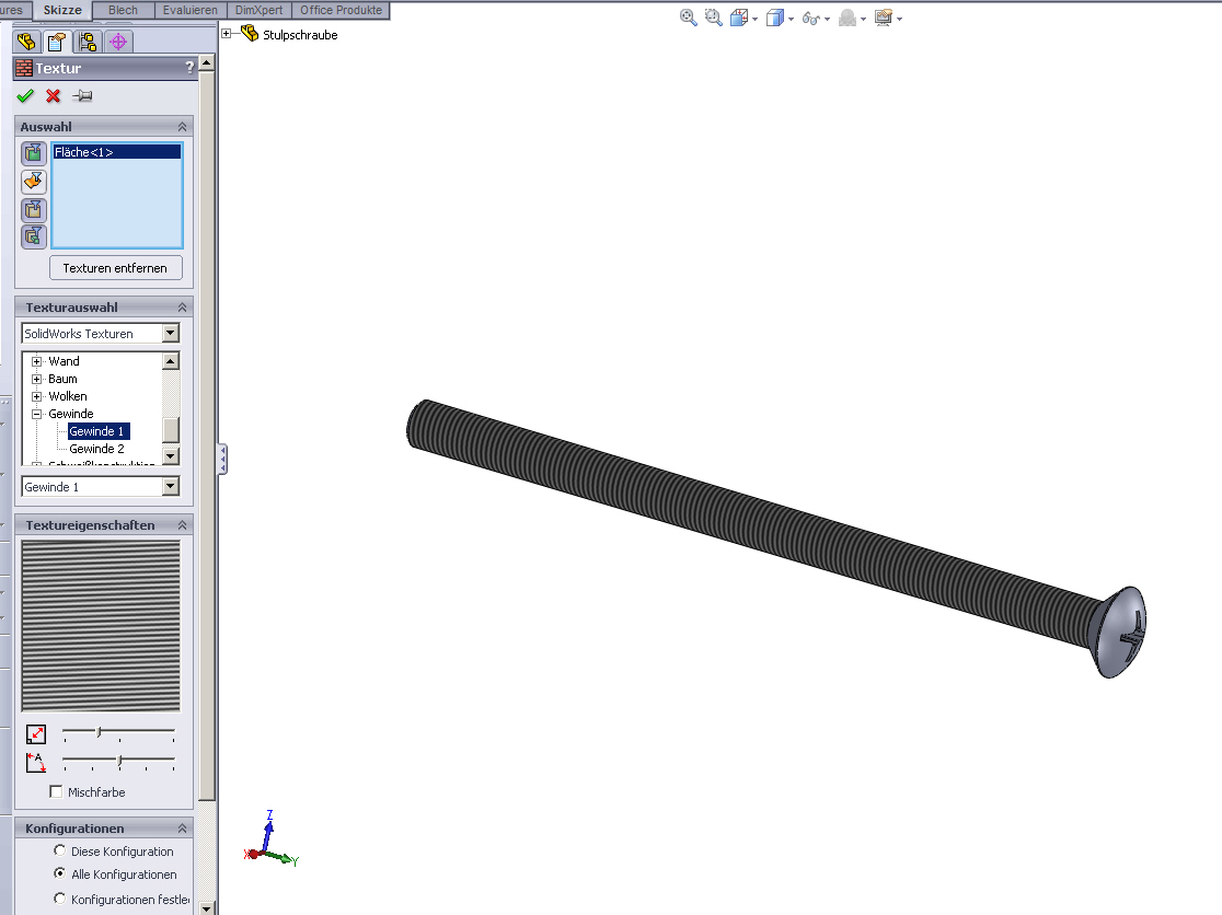

ich arbeite noch nicht sehr lange mit SolidWorks, drum bin ich auf Hilfe angewiesen.
In einer Baugruppe befindet sich eine Schraube, deren Gewinde dargestellt werden soll.
Ich habe auf die Oberfläche eine Gewinde-Textur gelegt. Leider wird die Textur nicht mit abgespeichert, schon nach dem Modellneuaufbau ist die Textur nicht mehr sichtbar.
Wenn ich die Fläche -> Erscheinungsbildbeschreibung wieder anklicke und die Textur dieser Fläche auswähle, ist die Gewinde-Textur noch hinterlegt und wird am Teil auch wieder angezeigt.
Muss ich da irgendwas noch einstellen, damit die Textur dauerhaft sichtbar ist, auch nach erneutem Laden des Bauteils?

Hallo Stievi
Hast du die Schraube selber moduliert?
Wenn ja, die Gewindedarstellung geht über Einfügen=> Beschriftungen=>Gewindedarstellung für Aussengewinde
