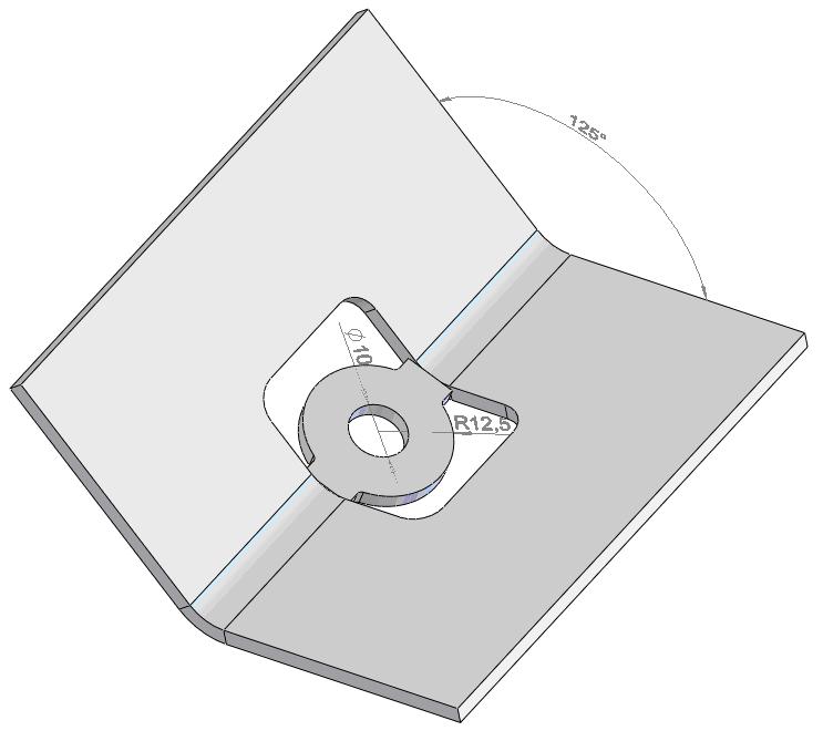

Dirk hat es schon geschrieben, SWXSolidWorks lässt sich in diesem Fall nicht dazu überreden, unsere Erfahrungen aus der Praxis anzunehmen
Du kannst ein bisschen tricksen, indem Du den Verbindungssteg vom runden Teil zum Rest sehr schmal machst und dann rechts und links davon eine skizzierte Biegung anbringst, deren Radius nicht in den Steg läuft, dann hast Du zumindest mal eine realistische Darstellung.
Das Maß des Zuschnitts dürfte dann ausreichend genau hinkommen, nur den Steg musst Du in der Fertigung wieder etwas vergrößern.
Edit: Bild angehängt

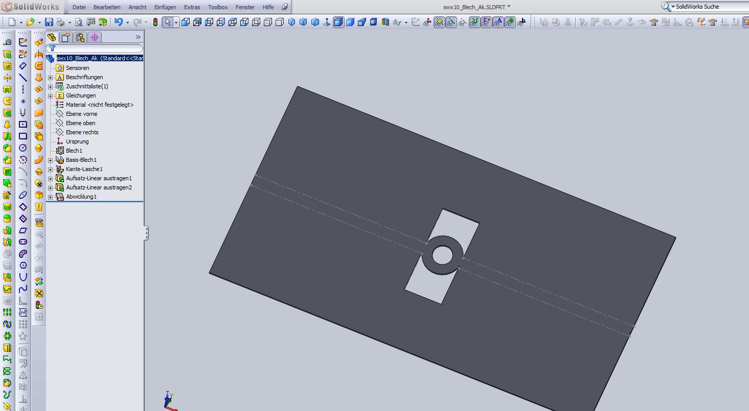

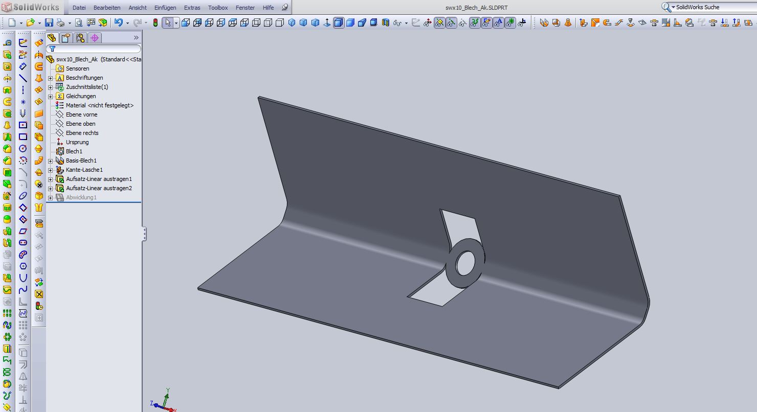

erstellt am: 15. Dez. 2010 20:02    Editieren oder löschen Sie diesen Beitrag!  <-- editieren / zitieren -->   Antwort mit Zitat in Fett Antwort mit kursivem Zitat    Unities abgeben: 1 Unity (wenig hilfreich, aber dennoch)2 Unities3 Unities4 Unities5 Unities6 Unities7 Unities8 Unities9 Unities10 Unities Nur für Grosser Buba 10 Unities + Antwort hilfreich
swx10_Blech_Ak.zip
oder so!
Ist zwar eine Kantung mehr aber konstruktiv denkbar.

Einen ausgetragenen Aufsatz im Blechteil? Lässt sich das tatsächlich abwickeln?
Ist mir egal, wer Dein Vater ist; solange ich angle läuft hier keiner übers Wasser!
Krümmel
Beiträge: 6243
Registriert: 14.09.2008
Was mit SWX so alles geht ;-)
erstellt am: 15. Dez. 2010 20:14    Editieren oder löschen Sie diesen Beitrag!  <-- editieren / zitieren -->   Antwort mit Zitat in Fett Antwort mit kursivem Zitat    Unities abgeben: 1 Unity (wenig hilfreich, aber dennoch)2 Unities3 Unities4 Unities5 Unities6 Unities7 Unities8 Unities9 Unities10 Unities Nur für Grosser Buba 10 Unities + Antwort hilfreich
Hallo Hofe,
aber sicher doch

Zwei Kantungen sind zwei Kantungen, also bleibt der Zuschnitt derselbe, egal, wie weit die Kantungen auseinanderliegen. Daran habe ich nicht gedacht

erstellt am: 16. Dez. 2010 07:26    Editieren oder löschen Sie diesen Beitrag!  <-- editieren / zitieren -->   Antwort mit Zitat in Fett Antwort mit kursivem Zitat    Unities abgeben: 1 Unity (wenig hilfreich, aber dennoch)2 Unities3 Unities4 Unities5 Unities6 Unities7 Unities8 Unities9 Unities10 Unities
Die Idee finde ich klasse!!! Danke ist unterwegs!
Muss ich nur noch etwas schummeln, damit die Biegeverkürzung stimmt.
