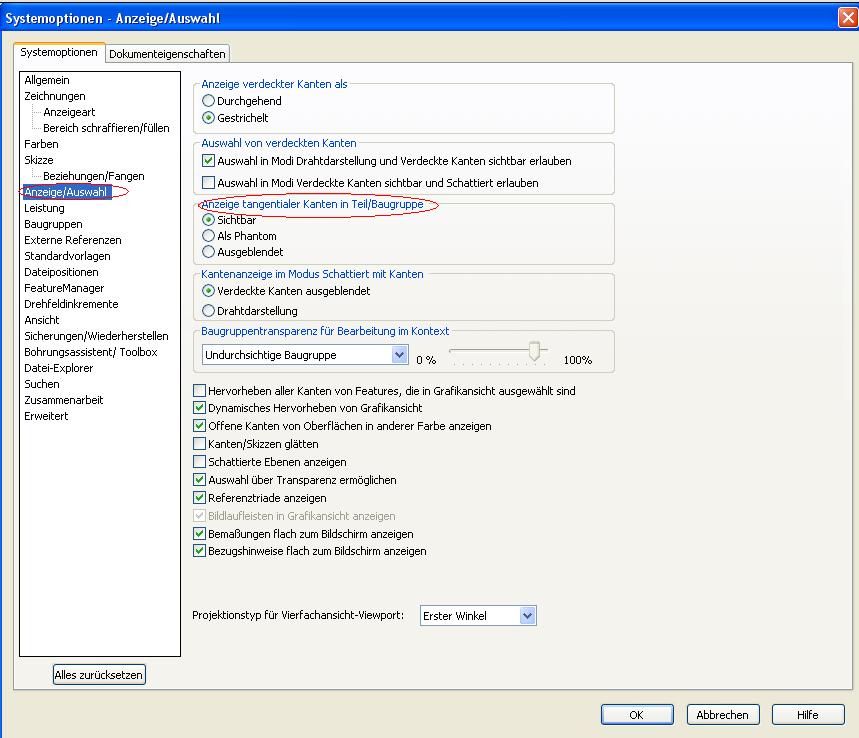

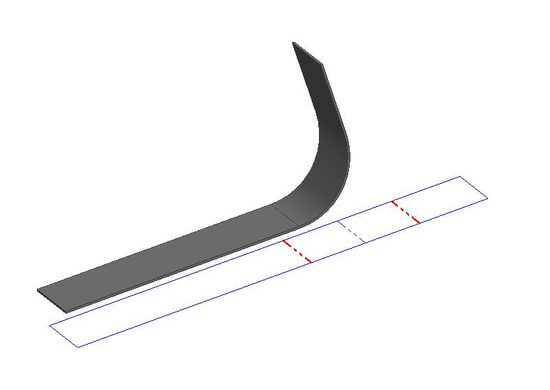

Hallo liebes Forum,
gibt es in SW irgendwo eine Einstellung mit der ich die gebogenen tangentiale Kurven darstellen kann.
Auf dem Bild die rote Linien.
Gruß bbonisch

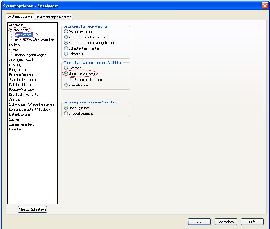

im Modell oder in der Zeichnung? Sollte aber immer über - Ansicht,  Tangentiale Kanten in der Zeichnungsansicht oder im Modell in den Systemoptionen bei Anzeige / Auswahl ein- und ausschaltbar sein.
MFG Robert Hess.

Im Abwicklungsfeature die Option "Flächen verschmelzen" deaktivieren. Dann wird eine (zwei) Kante sichtbar sein, sowohl im 3D (abgewickelt) wie auch auf der Zeichnung.

Hallo Heiko,
genau das ist es. Vielen Dank
@Robert: bei der Abwicklung zeigt er mir keine tangentiale Kante an, vielleicht mache ich auch etwas falsch. Tangentiale Kanten sind sichtbar in den Systemoptionen.

wir sprechen jetzt wohl von der Zeichnung bzw. von der Abwicklung und den Lichtkanten (die es ja in der Abwicklung ja eigentlich gar nicht gibt). Da hat Dir ja Heiko die Antwort mit dem Blechfeature gegeben.
Das mit den Systemoptionen ist eine Voraussetzung fürs Modell und in der Zeichnungnsansicht gibt es noch einmal die Möglichkeit die tantentialen Kanten durch drei verschiedene Optionen zu steuern. Ist auch eine Systemoption. s. Bild 1 und 2.

Hallo Robert,
diese Optionen kenne ich. Ich wollte die "Lichtkanten", damit kann der Arbeiter an der Rundmaschine etwas anfangen.
