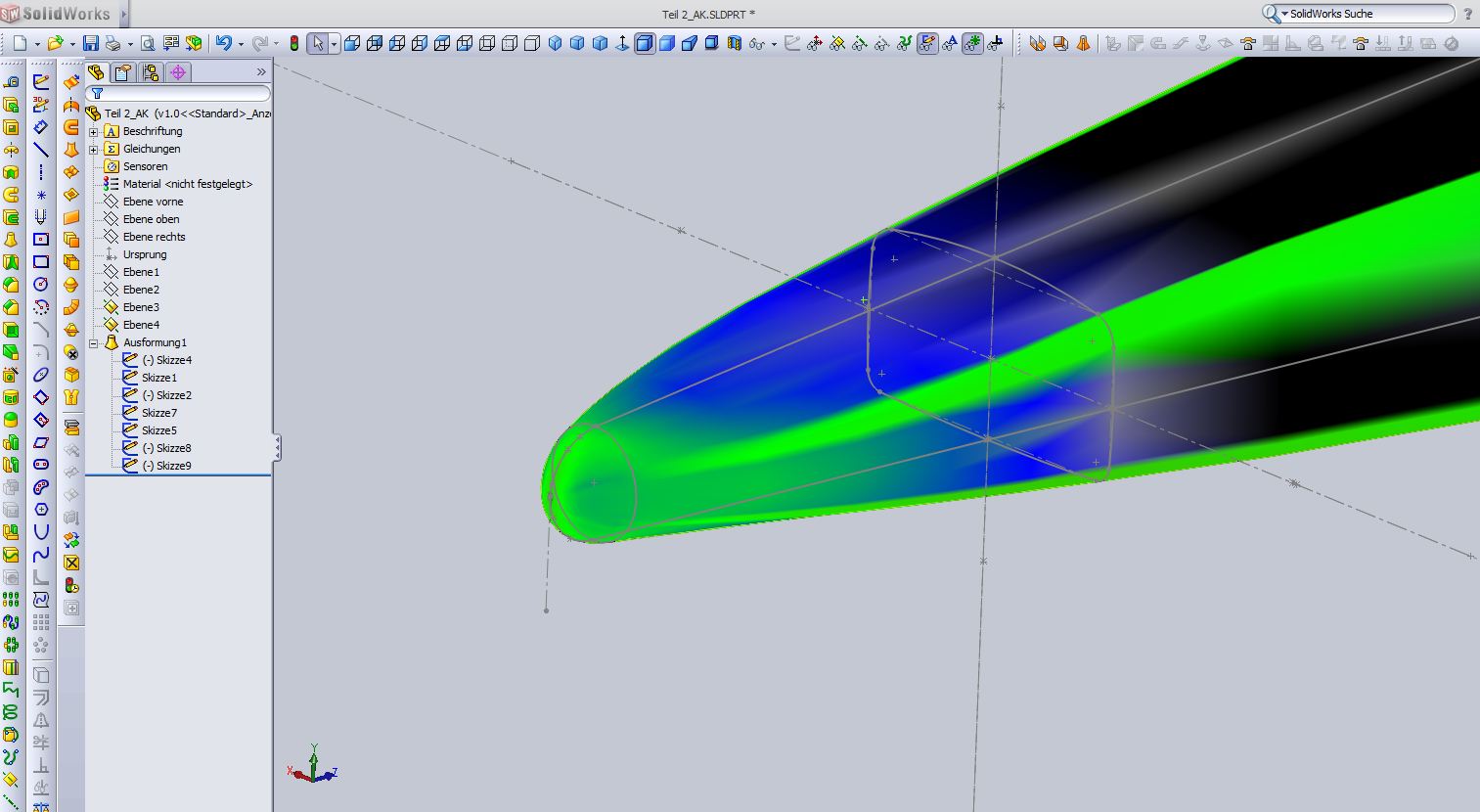

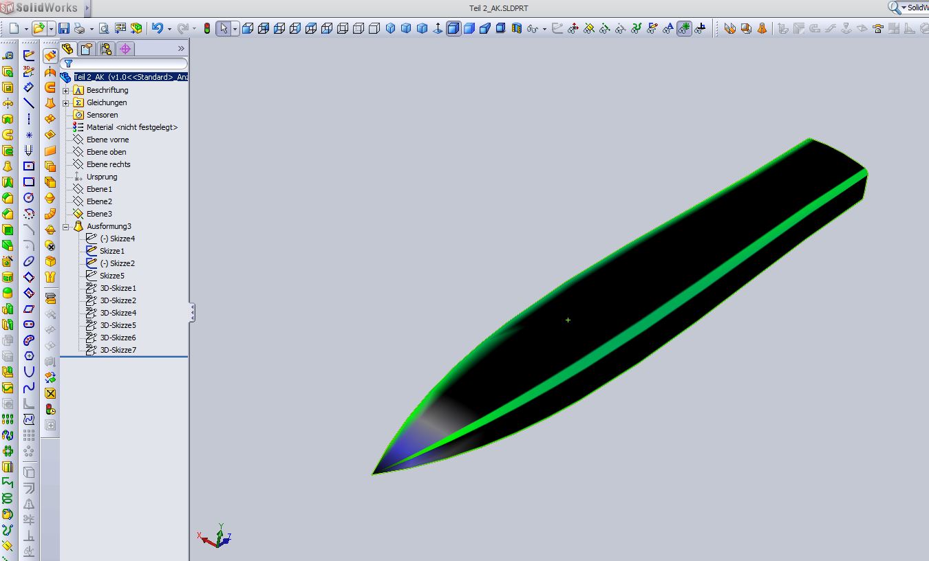

ich muss das Cockpit eines Schiffes zeichnen, ein bisschen hab ich schon rumprobiert, siehe Teil 2.
Teil 1 ist die Vorlage die ich bekommen hab, das stimmt soweit schon dort müssen nur noch die Flächen verrundet werden. Ich dachte mir das es einfacher mit Aufsatz/Basis ausgeformt geht, aber ich weiss nicht wie ich Anfang und Ende verrunden kann. Vielleicht kann mir jemand ein Beispiel geben. Oder mein Ansatz mit dem ausformen ist falsch, und ihr wisst eine andere Möglichkeit?

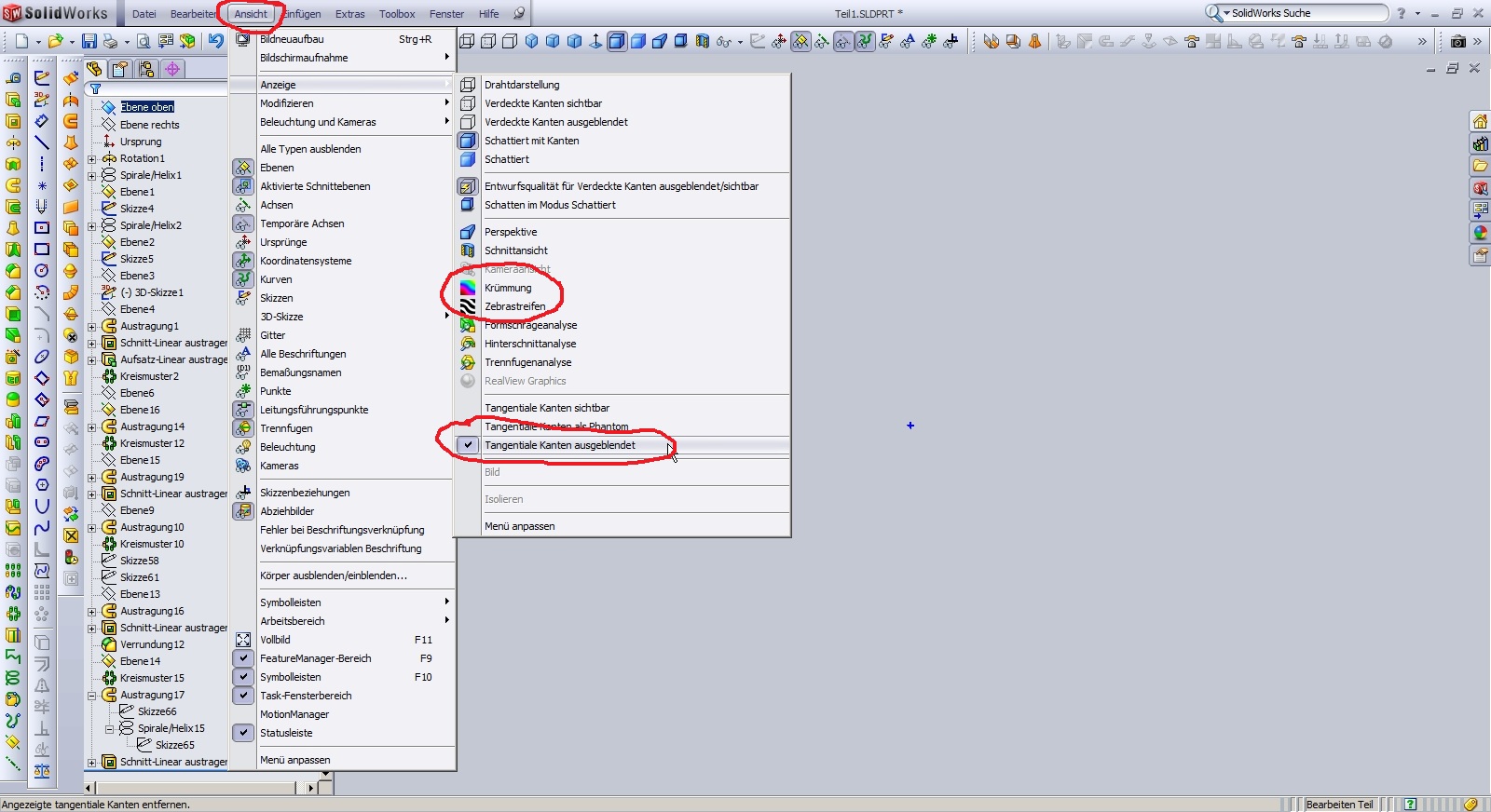

Ausserdem wüsste ich gerne ob SWXSolidWorks ein Flächenprüffeature hat, mit dem man Tangentiale übergänge prüfen kann, sowie in Catia.

ich habe dir mal das Teil2 ein wenig modifiziert, indem ich noch eine Skizze
hinzugefügt habe. In der habe ich die gleiche Anzahl an Segmenten reingepackt,
wie in deinen anderen Profilschnitten. Den Radius der Kreisbögen kannst du
jetzt noch ein wenig reduzieren, wie es gefällt.

geht ganz einfach
Spiel die Optionen der Ansicht mal durch  (siehe Bild )

Ryan12
Maschinenbautechniker
Sehen Sie sich das Profil von Ryan12 an!   Senden Sie eine Private Message an Ryan12  Schreiben Sie einen Gästebucheintrag für Ryan12
Beiträge: 302
Registriert: 13.09.2008
SolidWorks 2017 SP2.0 Proffesional
Windows 10
CPU: i7-6800K 3,4GHz
Ram: 32GB
Graka: nVidia Quadro M4000
Windows 10 64bit
erstellt am: 11. Dez. 2010 20:39    Editieren oder löschen Sie diesen Beitrag!  <-- editieren / zitieren -->   Antwort mit Zitat in Fett Antwort mit kursivem Zitat    Unities abgeben: 1 Unity (wenig hilfreich, aber dennoch)2 Unities3 Unities4 Unities5 Unities6 Unities7 Unities8 Unities9 Unities10 Unities
Das Teil ist nicht verrundet, in der Seitenansicht ist vorne noch ein gerades Stück. Es muss so verrundet werden das es so aussieht wie das Teil 1 in der Seitenansicht, ohne die zwei ausgetragenen Schnitte.

SWX2010_Teil2_AK.zip
eine Ausformung mit Deinen Ansprüchen muss man ein wenig an die Hand nehmen!
Hoffe das Ergebnis entspricht Deinen Vorstellungen.
Man kann das Ende auch verrundet darstellen alles eine Frage der Skizzen und Form und Lage der
Leitlinien.

Wie genau müssen die Leitlinien und die Skizze aussehen, um die verrundung hinzubekommen?
Krümmel
Beiträge: 6243
Registriert: 14.09.2008
Was mit SWX so alles geht ;-)
erstellt am: 14. Dez. 2010 18:45    Editieren oder löschen Sie diesen Beitrag!  <-- editieren / zitieren -->   Antwort mit Zitat in Fett Antwort mit kursivem Zitat    Unities abgeben: 1 Unity (wenig hilfreich, aber dennoch)2 Unities3 Unities4 Unities5 Unities6 Unities7 Unities8 Unities9 Unities10 Unities Nur für Ryan12 10 Unities + Antwort hilfreich
swx2010_Teil3_AK.zip
so in etwa, kommt auf die gewünschte Kontur an.
Hab jetzt mal einfach nur 2 Leitlinien eingebaut.
Normalerweise brauchst Du bei der Kontur mindestens 6
Perfekt wirds mit 12 an jeden Konturpunkt Deiner Ausformugsskizze eine
die auch in richtiger Teilung die zur Verrundung eingefügte Skizze mit dem Kreis trifft.
Das Ganze endet dann im Punkt mit Tangentialer Beziehung zu einer Senkrechten Hilfslinie.
