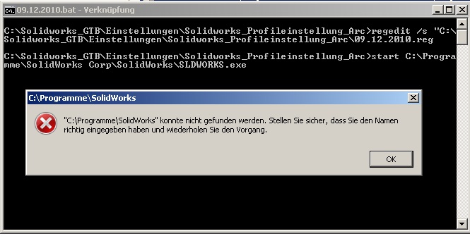

riorio
Sehen Sie sich das Profil von riorio an!   Senden Sie eine Private Message an riorio  Schreiben Sie einen Gästebucheintrag für riorio
Beiträge: 8
Registriert: 11.12.2010
erstellt am: 15. Dez. 2010 12:56    Editieren oder löschen Sie diesen Beitrag!  <-- editieren / zitieren -->   Antwort mit Zitat in Fett Antwort mit kursivem Zitat    Unities abgeben: 1 Unity (wenig hilfreich, aber dennoch)2 Unities3 Unities4 Unities5 Unities6 Unities7 Unities8 Unities9 Unities10 Unities
Hallo Stefan,
hier mein Batch-Datei
regedit /s "C:\Solidworks_GTB\Einstellungen\Solidworks_Profileinstellung_Arc\09.12.2010.reg
start C:\Programme\SolidWorks Corp\SolidWorks\SLDWORKS.exe
Der erkannte Pfad lautet:
c:\Programme\SolidWorks (das zwischen durch ist einfach weg)
Ich hoffe das bild meiner geschickten Meldung ist zu öffnen
Vielen Dank
Rio
grisu486
Senior Technical Consultant MCAD
Sehen Sie sich das Profil von grisu486 an!   Senden Sie eine Private Message an grisu486  Schreiben Sie einen Gästebucheintrag für grisu486
Beiträge: 575
Registriert: 14.11.2005
StartupTools 9.0.1.0
GENIUS TOOLS for Creo
Creo 9.0
Creo 8.0
Creo 7.0
GENIUS TOOLS ModelProzessor
GENIUS TOOLS ModelProzessorUser
(jeweils die aktuellste Versionen und bei Bedarf auch ältere - aber nicht gerne)
HP Z-Book G9
Quadro RTX A3000 12 GB
Windows 11
erstellt am: 15. Dez. 2010 18:55    Editieren oder löschen Sie diesen Beitrag!  <-- editieren / zitieren -->   Antwort mit Zitat in Fett Antwort mit kursivem Zitat    Unities abgeben: 1 Unity (wenig hilfreich, aber dennoch)2 Unities3 Unities4 Unities5 Unities6 Unities7 Unities8 Unities9 Unities10 Unities Nur für riorio 10 Unities + Antwort hilfreich
... fast richtig ...
Code:
start "C:\Programme\SolidWorks Corp\SolidWorks\SLDWORKS.exe"
So wird es klappen. Leerzeichen in Pfadangaben bedeuten das Ende des Befehls, deswegen wird der Pfad in Anführungszeichen gesetzt.
