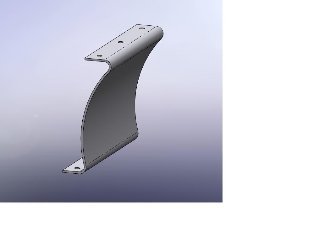

ich habe dieses Blechteil in SWXSolidWorks erstellt.
Kann man das Teil so ohne weiteres kanten?
Ich habe da so meine Bedenken, weil ich eine Bogen,- und eine Kantenbiegung in einem Teil habe.
Was meint Ihr?
Danke im Voraus

Grundsätzlich geht das, hängt aber von der Größe ab.
Bei 2 Meter Länge wirds verzwickt.
Die Rundung ist ohne spezielle Werkzeuge nicht ganz trivial, aber machbar.

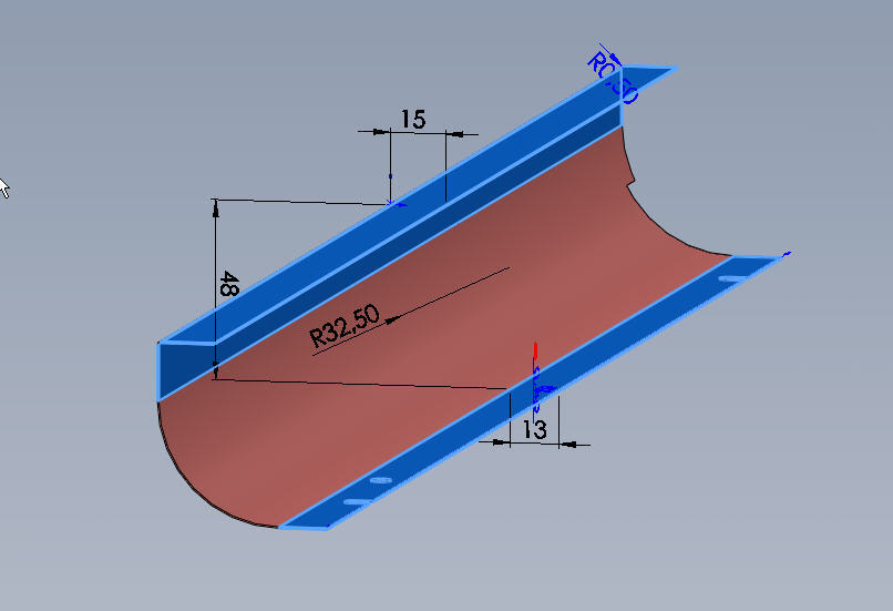

hallo
so machen wir es bei Einzelfertigung:
1. kanten
2. runden auf Rundmaschine  dabei Schablone der Fertigkontur zur Kontrolle verwenden.
Bei Serienfertigung sollte man sich spezielles Rundwerkzeug für Kantmaschine besorgen

also wir runden es zuerst dann die 90° Kantung zuletzt die offene Kantung.
Beim runden sollte das Blech Flach sein.
Diese Woche habe sogar schon so etwas erstellt ->
Gruss Frank O.

hallo, das ist ein Argument. Aber beim Kanten braucht man einen definierten Anschlag, und der ist beim bereits gerundeten Blech nicht gegeben. Das Runden ist schon ziemlich diffizil, aber einen Kompromiss muß man schließlich eingehen.

man kann die 35mm davor aufhören zu runden. Die Maschinen sind da recht genau.
So hat man dann eine relativ gerade Anschlagsfläche.

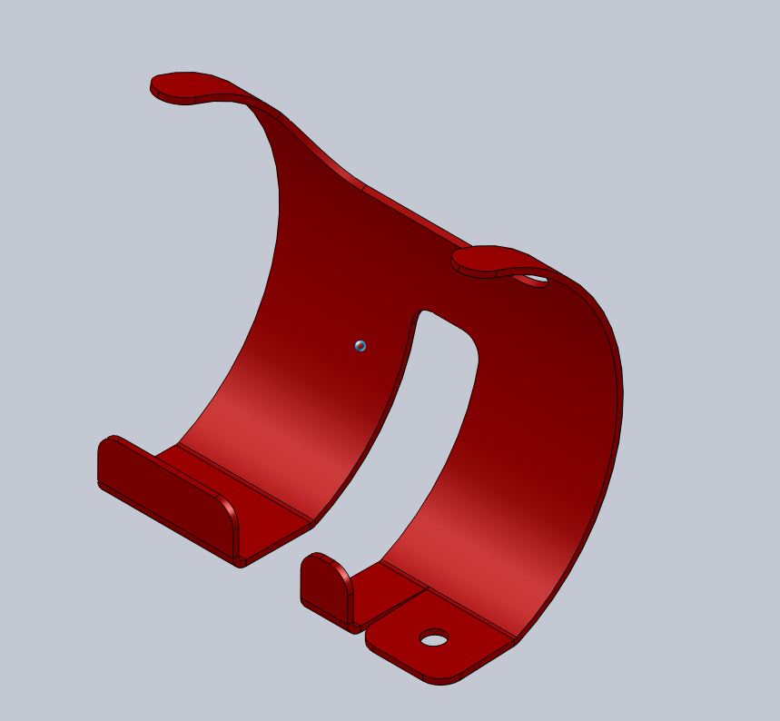

so etwas in dieser Richtung haben wir schon hergestellt.

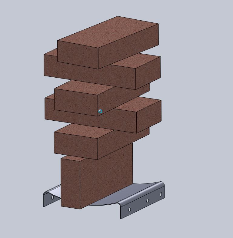

und wir schon mal so was -->

Hallo Hans
OT
Gib ruhig zu, das Du da ein paar Kilo Last zuviel drauf gepackt hast
Andreas

Stimmt, so könnte es auch gehen

Ja, na gut... Aber die paar Kilo zu viel Last habe ich auf mich selbst drauf gepackt, nicht auf das schlanke Teil
