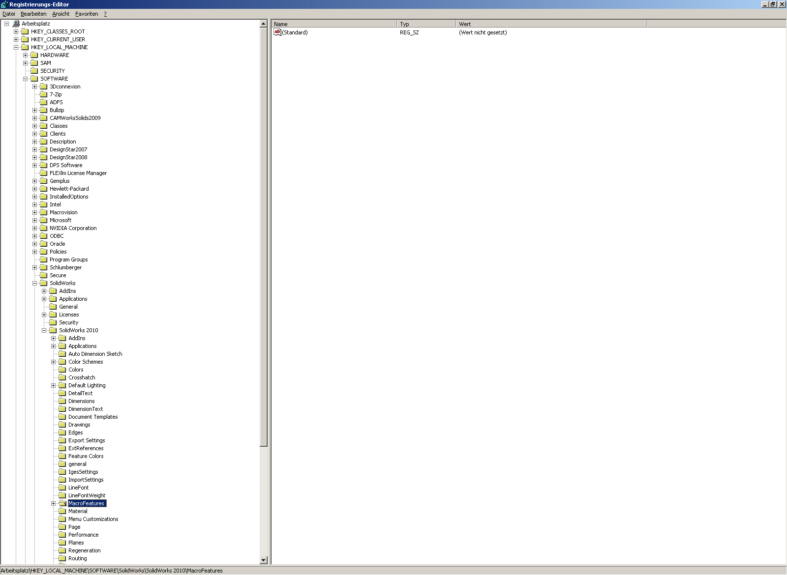

nun zu meinem Problem:
ich habe 2 shortcuts im System die ich nicht mehr weg bekomme.
Es waren 2 Makros die mal zugewiesen wurden und irgendwann wieder entfernt wurden.
Normalerweise kann ich in der Tastenbelegung diesen shortcut neu zuweisen, und er ändert sich.
Hier nicht, da die shortcuts von Makroschaltflächen nicht angezeigt werden.
Was ich bisher gemacht habe:
in der Registry alle einträge unter HCU/Software/SolidWorks/SolidWorks2010/User Defined Macros alle Macrofolder gelöscht.
SW neu gestartet, die angelegten Macros waren natürlich weg. Alle Macroschaltflächen neu zugewiesen.
Soweit sogut, das Problem schien gelöst. Die beiden blinden shortcuts waren wieder frei.
In der Registry nachgeschaut, alles OK. Nur die neu angelegten Macros waren eingetragen.
Dacht schon ich hätte den Krieg gewonnen.
Als letztes dann die Anwendereinstellungen abgespeichert.
Am nächsten Tag ist der Rechner abgestürzt und die Einstellungen waren weg.
Kein Problem, hatte ja die Anwendereinstellungen abgespeichert. Also diese wieder einespielt.
Und siehe da, das Problem mit den 2 shortcuts war wieder da !
Die Schlacht gewonnen, den Kieg verloren
Also die ganze Prozedur noch einmal durchlaufen.
Jetz hab ich mir die Anwendereinstellungen mal angeschaut.
Und siehe da, dort stehen die ganzen alten zuweisungen drin !
Trotz löschen in Registry, mehrmaligem Starten und Schließen von SW, die Registry ist sauber, sind in den
Anwendereinstellungen alle jemals zugewiesenen Makros gelistet.
Wie kann das denn sein, und wo kommen dies Eintragungen in den Anwendereinstellungen her ?!
Kann das einer von euch bitte mal nachschauen?
Habe einige Anwendereinstellungen angeschaut, überall das gleiche.
Danke im vorraus

Hallo Joshua63,
wie dein Beitrag schon aussagt, hast du alles schon versucht. Aber ich würde mal in der "local-machine" schauen, ob da nicht irgendwas steht das er immer mit nimmt.
Grüße Blanda

guten Morgen,
hatte ich schon, in HLM sind keine Einträge vom Macros vorhanden.
Notfalls wird der Rechner platt gemacht und neu installiert.
