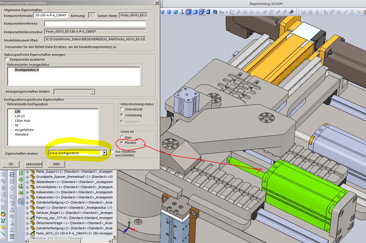

Hallo, da ich momentan noch Maschinenbautechnikerschüler bin, habe ich noch wenig Erfahrungen mit SW.
Folgendes Problem:
Ich habe mehrere Baugruppen, in der sich fast in jeder irgendetwas bewegen lässt.
Wenn ich nun alle Baugruppen miteinander zu einer Baugruppe zusammenfüge, kann ich diese einzelnen Bewegungen nicht mehr ausführen.
Ich denke, es hat irgendetwas mit Fixierungen oder so zu tun?!
Hat jemand eine Lösung hierfür?

simple - jede Baugruppe (Unter-), die Du beweglich haben willst, über Eigenschaften auf "flexible" stellen. Und jetzt bewegen sie sich...

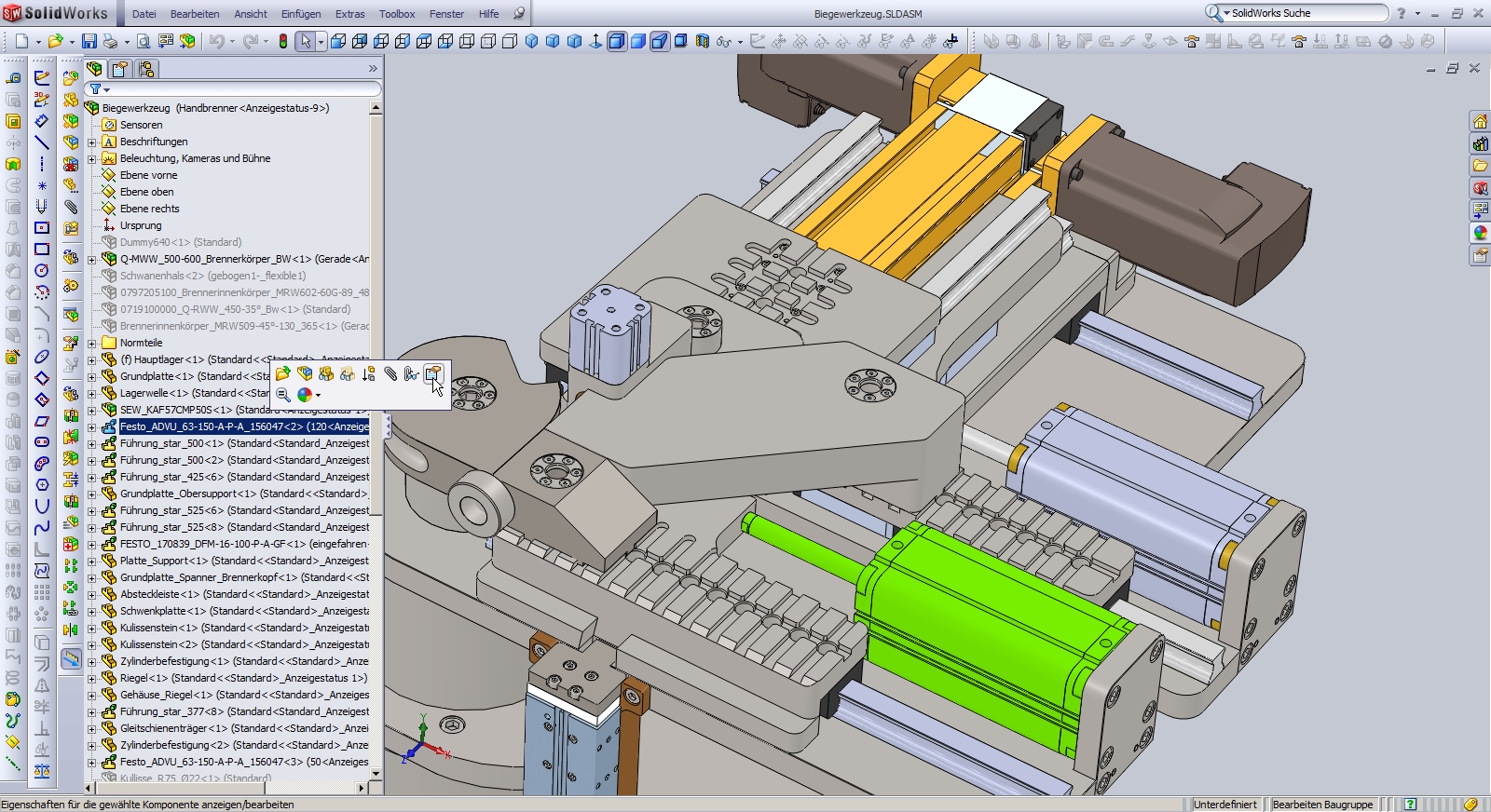

und so gehts

Guten Morgen,
da Du noch in der Startphase bist, dann bist Du ja noch "aufnahmefähig".
Das mit dem "Flexibel" schalten ist schon ein zweischneidige Schwert. Das ist sicher sinnvoll und nutzbar und um dies für Einbauuntersuchungen temporär
zu schalten. Aber auf Dauer hat das in den Daten nichts verloren (außer es gibt keine andere Möglichkeit und Ausnahmen bestätigen ja die Regel), da diese
Lösung die Daten (hier vor allem auch die Bagruppenzeichnung, aber auch die Modelle selber) sehr stark ausbremsen. Besser ist sicherlich in den BG's nur die Extremstellungen, die man benutzt, über Konfig's abzubilden und das "Flexible" nur zeitweise oder in Konfig's, die man zumindest nicht in den Zeichnungen nutzt, einzuschalten. Viel Spaß beim Lernen von SWXSolidWorks.
MFG Robert Hess.
P.S: Merkt man erst wenn man BG's hat wo ordentlich was los ist (10.000 Komponenten und mehr) und wenn man dann davon auch noch eine Zeichnung machen muß mit mehreren Blättern und einigen Schnitten und Details. Dann freut man sich über einen vernünftigen, performanten Modellaufbau aller enthaltenen Unter-Bg's. Auch die vom Kollegen spielen dann plötzlich eine wichtige Rolle, sowie die "kleine´n Unter-BG's" wo man doch "flexibel" machen kann, weils ja da noch nicht weh tut.
