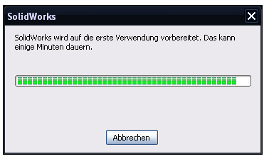

Hallo Forum,
immer wenn ich Visual Studio Express 2010 (andere Versionen nicht probiert) installiere, kommt beim starten von SolidWorks ein Fenster "SolidWorks wird auf die erste Verwendung vorbereitet. Das kann einige Minuten dauern." Man sieht den Fortschrittsbalken langsam wachsen, aber auch nach einer Stunde (und inzwischen ist der Balken lange am Ende) passiert nix. Man kann nun Abbrechen oder weiter warten.
Hat jemand eine Idee, oder Ahnung was da schief läuft?
Gruß Timo

Ich habe das Problem aktuell auch aber nur wenn ich SolidWorks über einen Dienst starte (mittels VB.NET - Programmen)
Keine Ahnung was passiert. Hatte VisualStudio 2008 installiert!

Ich habe diese Effekt aktuell auch.
Ich habe das mehrfach durchexerziert: verdächtige Software wie Chrome etc. deinstalliert, Rechner zurück gesetzt, SWX komplett neu installiert (incl. Registry-Säuberung)...
Jetzt bin ich sicher: Es ist DriveWorks Pro Administrator 9.1
Komischerweise tritt der Fehler nur auf einem Rechner auf. Dummerweise ist das meiner
Mit vb.net 2010 express habe ich übrigens kein Problem auf dem Rechner.

Hallo Klaus,
da gibt es in der SolidWorks Knowledgebase einen ausführlichen Artikel zu,
S-050248: What causes the message "Preparing SolidWorks for first use" when starting SolidWorks?.
SolidWorks uses .NET technology and to gain maximum performance the SolidWorks components based on .NET are compiled to native DLLs at installation time. Depending on the characteristics of the hardware and the machine load this step may take a few minutes longer than the actual SolidWorks installation.
To ensure correct functioning, SolidWorks 2010 SP3 and later will wait for that compilation step to complete, showing the message "Preparing SolidWorks for first use. This may take several minutes."
Danach kommt in dem Artikel eine sehr ausführliche Lösung und Hinweise, was man alles tun kann, um das zu beschleunigen bzw. wegzubekommen, wenn es hartnäckig ist.

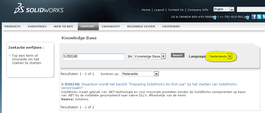

Hallo Stefan,
danke für den Tipp. Aber den Hinweis finde ich nicht.
Wenn ich mit der Nummer S-050248 danach suche, bekomme ich die Meldung "Geen Documnets gevonden die overeenkomen met uw zoekopdracht"- auf der deutschen Seite
Wenn ich nach dem Text suche, finde ich 4 Treffer, die alle denselben Inhalt haben, aber keine Lösung.

Das ist ja voll lustig, du hast recht, ich hab noch nie auf deutsch in der Knowledgebase gesucht, da kommt tatsächlich dieser Spruch dazu. Sogar in Niederländisch findet er die Seite (siehe Screenshot), vielleicht eine kleine Rache wegen des EM aus?
Also einfach in Englisch suchen, dann klappt es. Ich hab gelesen, dass der Eintrag "früher" nur für die VARs zu lesen war, vielleicht haben sie den Artikel in deutsch noch als "Nur für SolidWorks Partner" geflaggt.

Danke, jetzt hab ichs auch gefunden.
Ich muss mich auch immer auf englisch anmelden, erst dann kann ich auf deutsch umschalten. Wenn ich mich auf deutsch anmelde, bekomme ich nur eine leere Seite. Aber das nur nebenbei.
Das Wichtigste: Es funktioniert (hoffentlich dauerhaft)!!
Nochmal herzlichen Dank!
