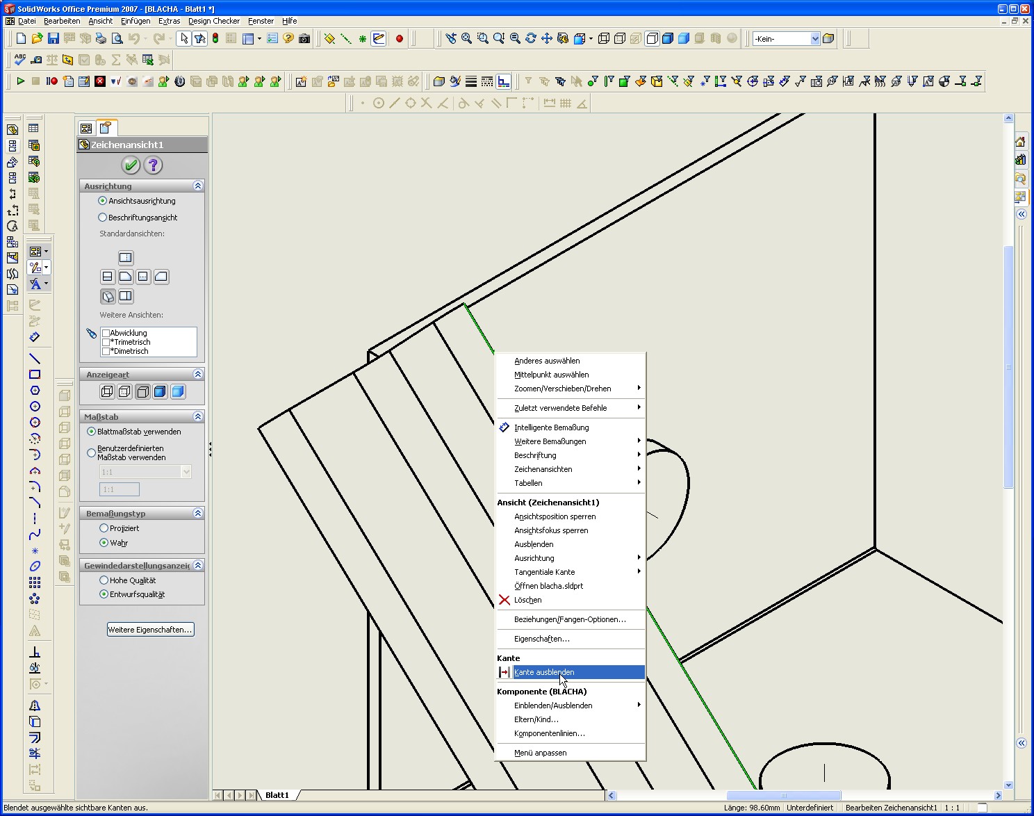

ich hab in einer Baugruppe eine benutzerdefinierte Ansicht erstellt und wollte jetzt in der Zeichnung die Tangentialen Kanten ausblenden, aber mit einfach anklicken und "Kanten einblenden/ausblenden" klicken geht es nicht.
Wisst ihr noch eine andere Möglichkeit?

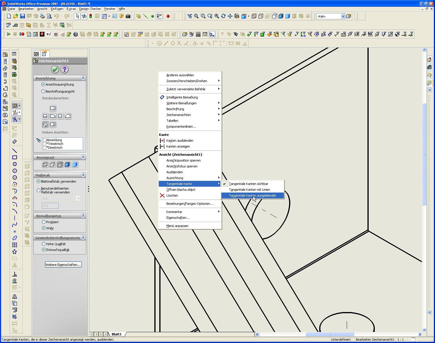

Bist du denn mit Rechtsklick auf die Zeichenansicht und über denn Befehl Tangentiale Kante gegangen?

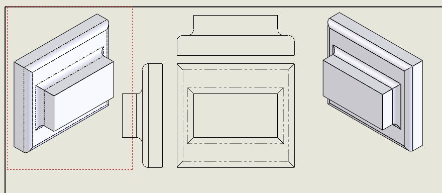

Bei meinem Bild siehst du verschiedene Möglichkeiten der Tangentenansichten.
Gib mal mehr Infos oder auch Bilder von deiner Sache.

Also das mit Tangentiale Kante hatte ich noch nicht ausprobiert, aber das geht schon ganz gut damit, aber einzeln ausblenden wäre schon besser.

geht doch beides (über Kontextmenü) - entweder :
auf Ansicht klicken und RMT,Tangentiale Kanten  ausgeblendet.
oder:
auf Kante gehen, RMT, Kante ausblenden.

Ja, das erste funktioniert. Aber das zweite funktioniert nicht weil sich die Kanten in der benutzerdefinierten Ansicht nicht anwählen lassen.

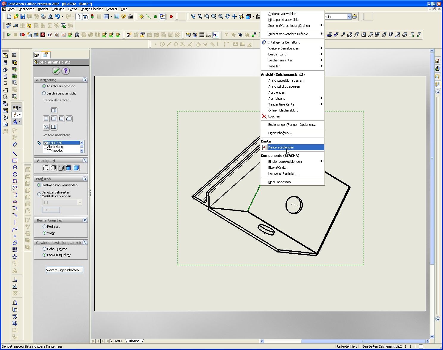

komisch....  bei mir gehts, auch mit einer benutzerdefinierten Ansicht.

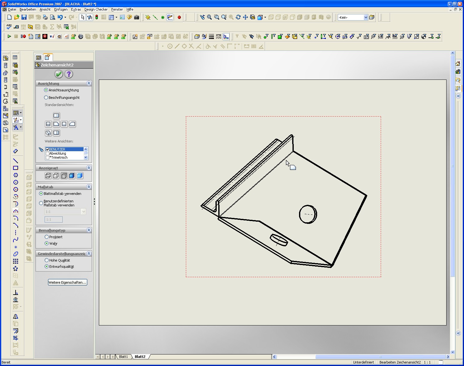

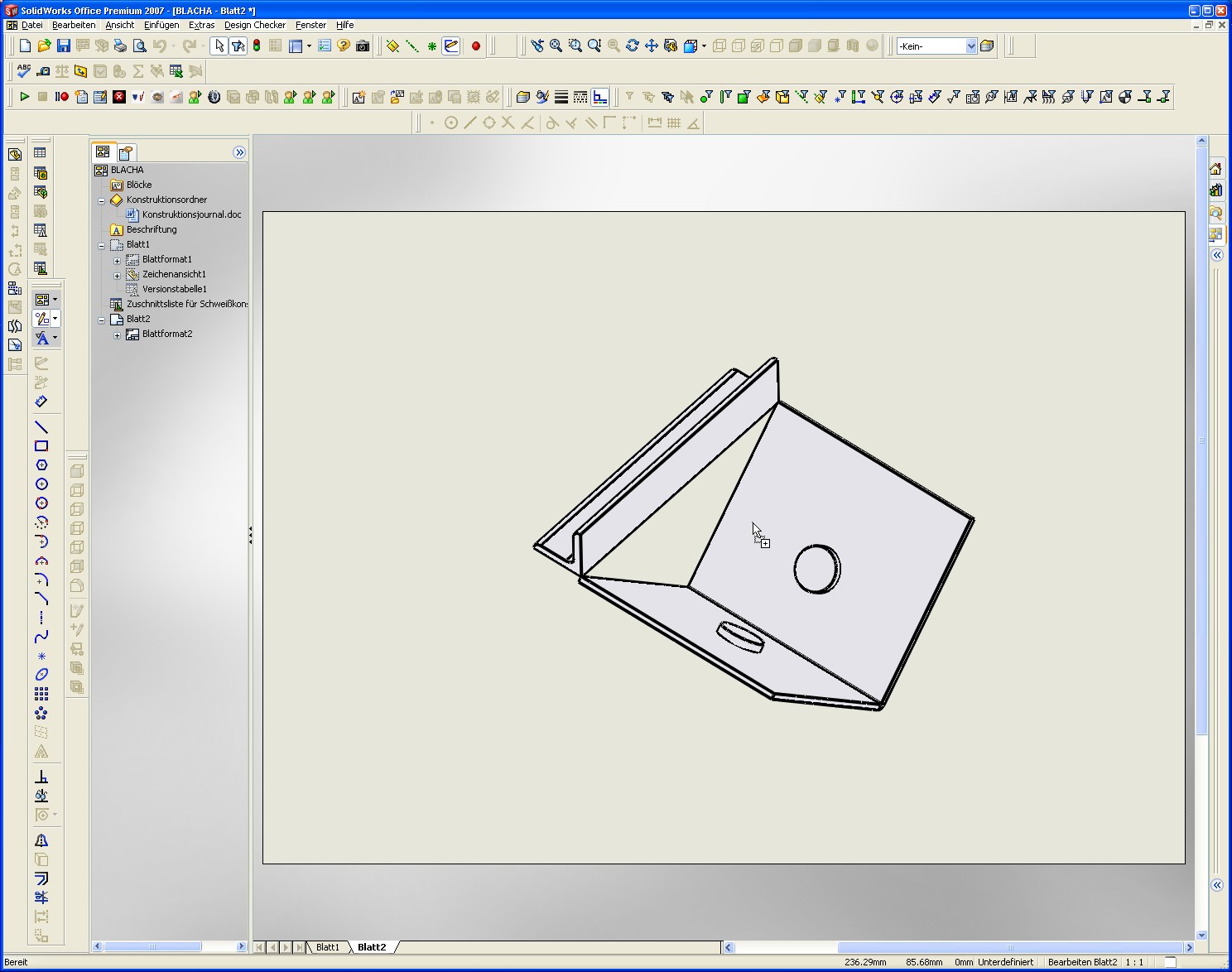

Also bei mir will das einfach nicht funktionieren, wenn ich von dieser Ansicht eine Seitenansicht mache geht es plötzlich aber das bringt mir nichts.
Na ja, egal, ich werds einfach mit allen Tangentialen Kanten ausblenden.
