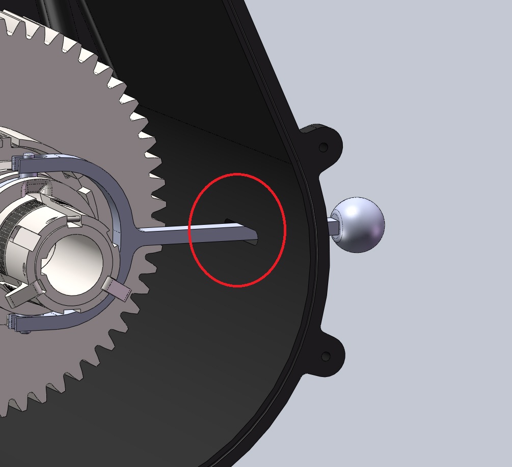

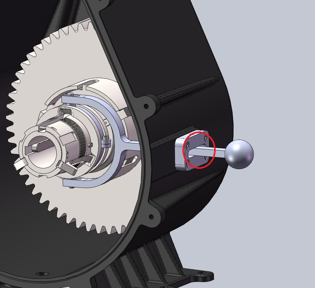

Hi Leute,
bin gerade drüber ein Getriebe zu konstruieren, bin grad bei dem Schaltmechanismus. Nun brauch ich eine Dichtung für ein Langloch, weiß nun nicht wie die genaue Bezeichnung ist und kann so leider nicht auf Traceparts suchen. Im Anhang befinden sich zwei Bilder die mein Problem verdeutlichen sollen. Hoffe ihr könnt mir helfen.
Gruß Eisi

entweder so ein Gummibalg/Manschette (wie am Schalthebel im Auto)
http://www.simrit.de/web/public/products/specialsealingproducts  Produkte/Faltenbalg
oder
Bürstenabdichtung
http://www.mink-buersten.com/index.php?PHPSESSID=74d78039e86f1109ac6382db07ac597f&language=de&navi_1=produkte
