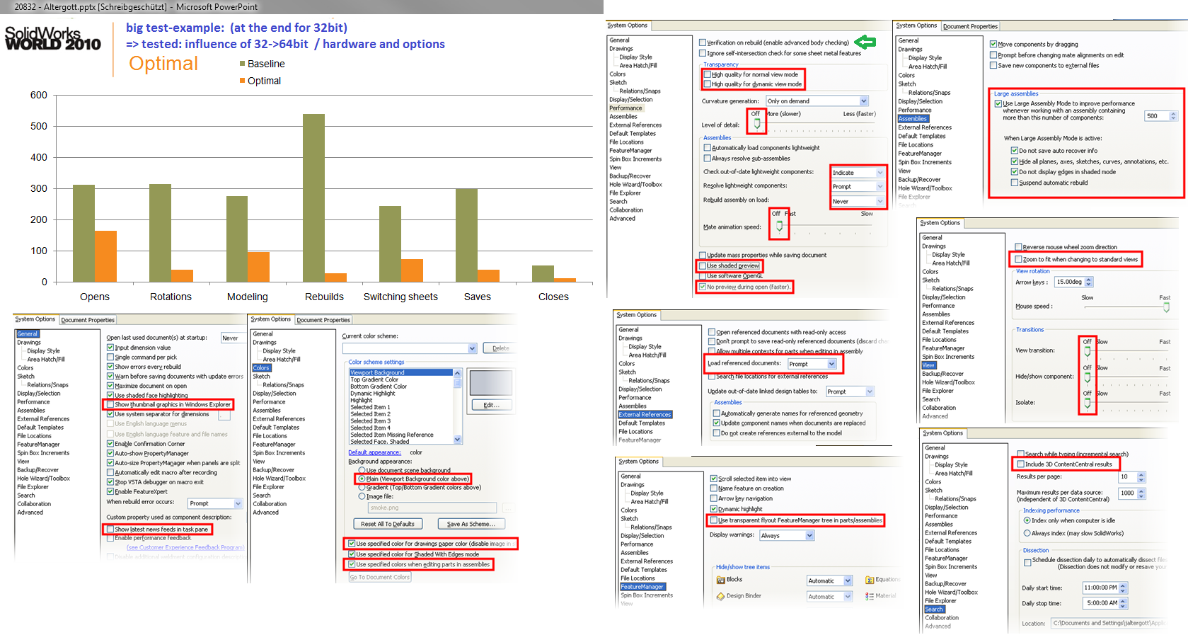

SW fängt so langsam an zu ruckeln beim drehen und brauch etwas länger wenn ich was verknüpfen möchte.
Klar müsste mal wieder ein stärkerer Laptop für zu Hause her, aber gibt es nicht vielleicht die Möglichkeit ein paar Eigenschaften zu deaktivieren um ein wenig Leistung einzusparen?
Ich kenn das z.B. bei MegaCad kann ich die Desktopgestaltung deaktivieren, auf klassisch umstellen, Facettierung verringern, die "Animation" deaktivieren bei der Ansichtsausrichtung und noch so ein paar Räder konnte man drehen um den PC etwas zu entlasten.
Ich hoffe ihr habt vielleicht ein paar Tips für mich

Doch sicher kann man durch Abschalten von Addins ein bisl was sparen, aber um einen merklichen Effekt zu erzielen musste eben richtige Massnahmen vornehmen. Ich nehme an Du brauchst nicht nur 100MB mehr Speicher sondern 1-2GB mehr. Dann hilft nur 64bit und Speicher aufrüsten.

als erstes mal die Bildqualität auf Minimum,
und in den Bauteilen die Kosmeticfeatures unterdücken!
(also Fasen Verrundungen und sonstiges)

mir fällt der Thread und der Ersteller gerade nicht mehr ein, wo es über diese Thematik ging (einfach mal die Suche bemühen), aber ich habe den Anhang (mit den Einstellungen) von damals noch.

Joa, damit kann man doch mal was anfangen!
Besten Dank an euch beide!

Hallo Jungspund,
nur bitte diese Performanceeinstellungen nicht "Blind" übernehmen.
Es sind sicher ein Großteil davon sinnvoll und schränken einen nicht unebdingt in der Komfortabilität ein, aber manche davon sind eher "gefährlich" und verfälschen das Bild sein Arbeit (Zeichnungsveränderungen z.B.). Daher bitte immer auch eigene Erfahrungen machen und das Ganze peu a peu umsetzen.
Gerade als "Jungspund" ist das das Motto: Erfahruungen sammeln.
Wobei: Da hört eigentlich nie auf.
