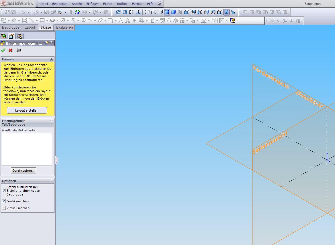

ich möchte ein Bauteil aus einem Block, welcher sich in einer Skizze befindet, erstellen.
Die Skizze befindet sich im Teil.
Den Befehl "Baugruppen von Layout-Skizze erstellen" kann ich nicht finden (Solid works 2008).
Danke, vielleicht hat jemand eine Idee.

Hallo Ralf,
weil er die durchaus interessante Variante Top-Down per Layout erstellen durchspielen möchte.
Wird übrigens auch in der Schulung behandelt, habe ich aber noch nie at work praktiziert.
Zu erreichen ist der Vorgang, indem man eine neue Baugruppe öffnet, und wie im Bild zu sehen den Button Layout erstellen wählt.
Hoffe geholfen zu haben
Grüße Andi
