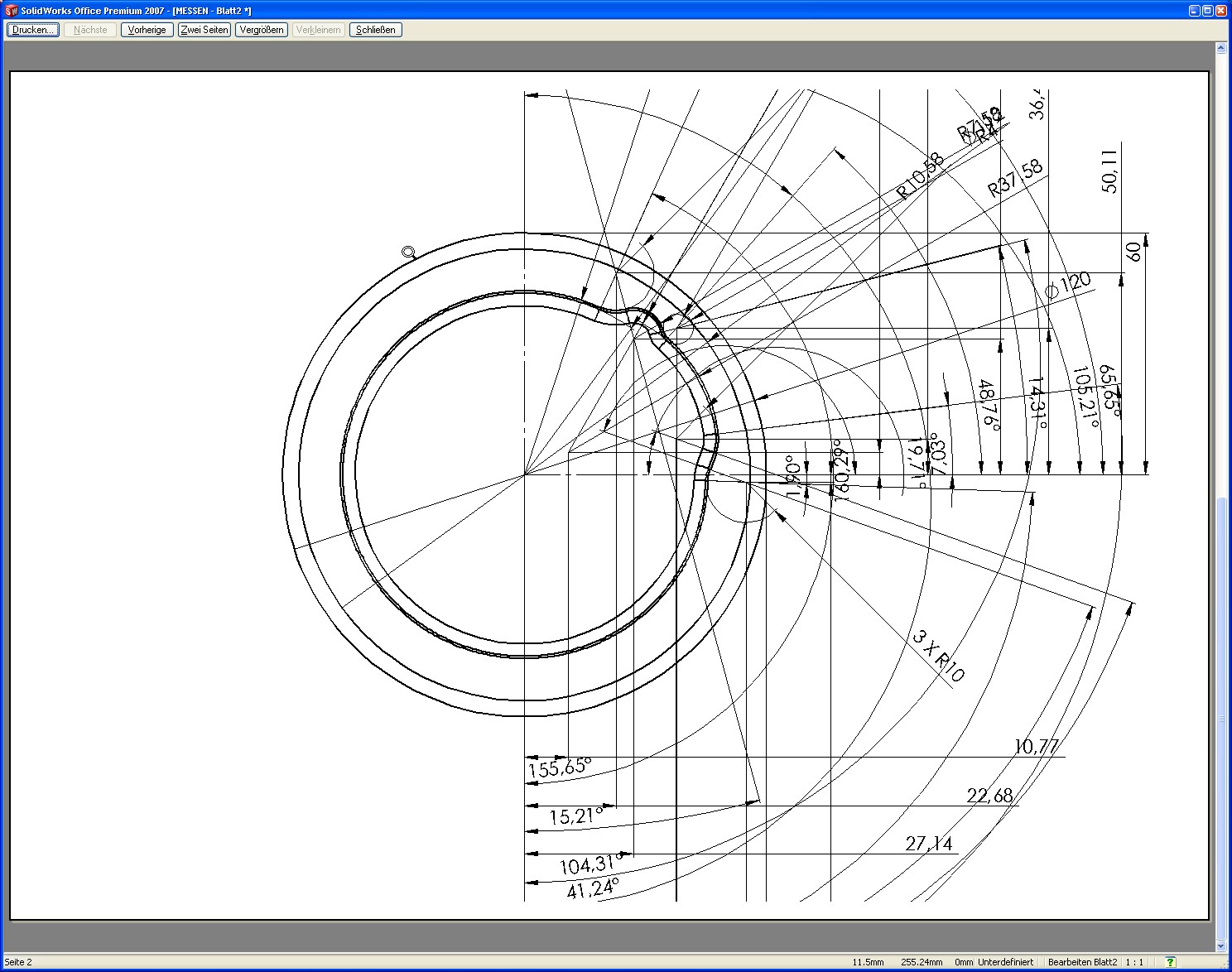

2007AUTOBEMASSUNG.zip
Thomas du hast mir den Tag gerettet hat soweit alles geklappt!
es freut mich!
Was ist denn bitte eine "nur die PA Version "?
Mein 2007 (08,09) sind auch Standard. Das Messen war/ist immer dabei.
Und vom Autobemaßen halte ich nich all zu viel. Ergebnisse im Anhang auf Blatt2. Ich erledige solch ein "Sch..ß" mit dem DXF als Fräskontur. Die bearbeite ich entsprechend und ab auf die Maschine (vorausgesetzt, die kann es importieren)

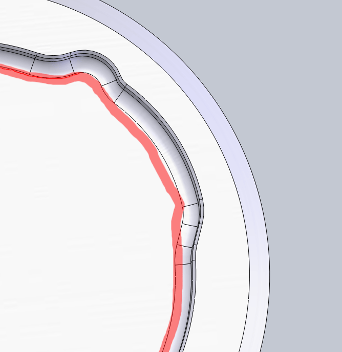

Ah nein, so meint ich das nicht mit der Automatischen Bemaßung hab mich n bissal arg schlecht ausgedrückt
Und zwar... wie kann ich meine Kontur auf eine Skizzen-Ebene projizieren oder nachzeichnen. Bei dem Teil (das mit dem Schnitt) was du vorhin gemacht hast ist es auch Skizze1. Im Anhang ist noch ein Bild vllt. ist es dann n bisschen klarer was ich mein.
siehe Bild: Die Rote Linie will ich auf eine Skizzen-Ebene projiziert bzw nachgezeichnet haben.

auch kein Problem - neue Skizze auf Ebene/Fläche, mit STRG-Taste Kanten anklicken und auf Kanten übernehmen klicken - so'n Würfel mit einer gehobener Kante.
