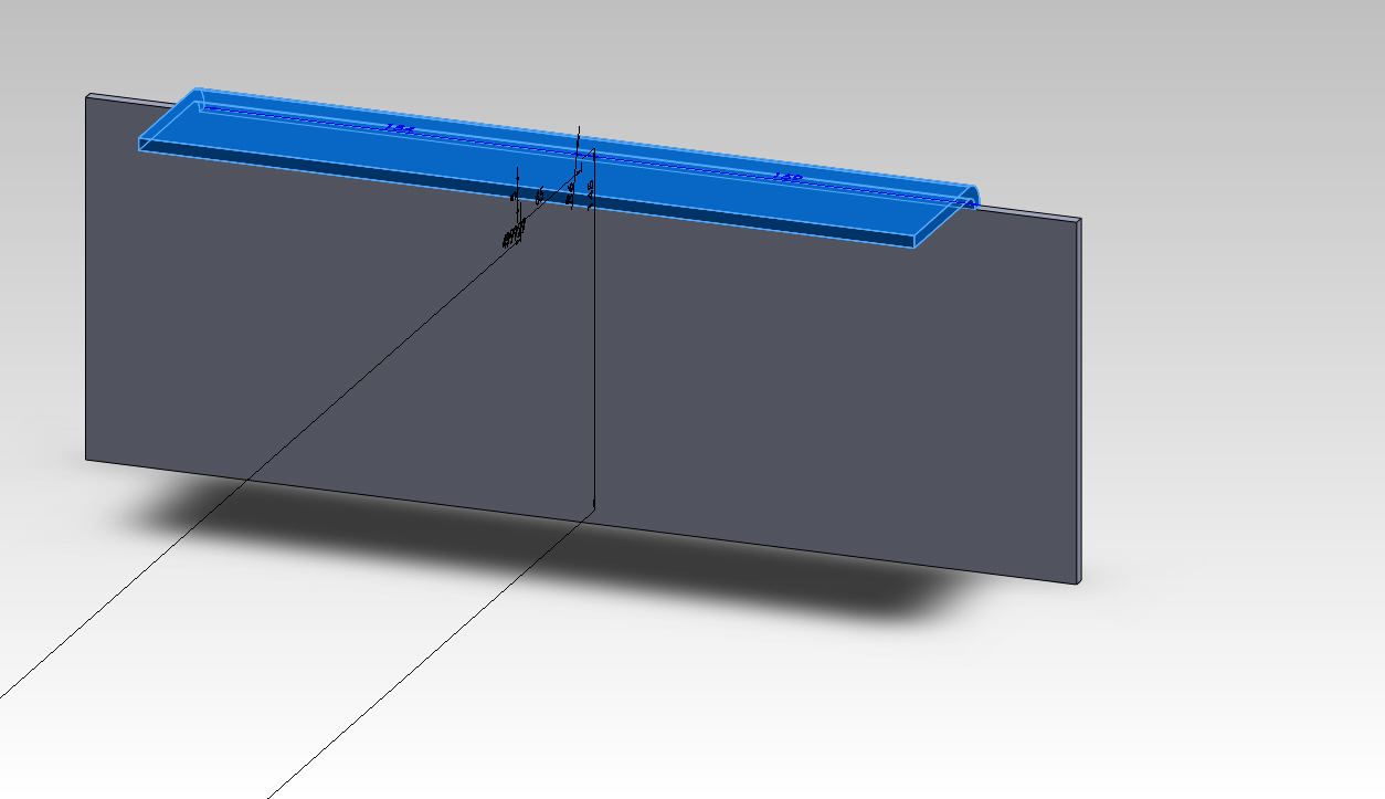

Hallo an alle Blech-Profis,
ich möchte einem gewalztem Teil eine Bördelkante hinzufügen, doch leider weiß ich nicht, wie ich dies in SWXSolidWorks modelieren soll. Mir würde z.B. auch ein Einfügen einer Kante/Lasche im entfaltetem Zustand genügen. Doch leider kann man dieses Feature weder nach der Abwicklung noch im entfaltetem Zustand hinzufügen.
Vielleicht hat ja einer von euch eine Idee.
Vielen Dank im voraus
Kons92
Krümmel
Beiträge: 6243
Registriert: 14.09.2008
Was mit SWX so alles geht ;-)
erstellt am: 27. Nov. 2010 17:07    Editieren oder löschen Sie diesen Beitrag!  <-- editieren / zitieren -->   Antwort mit Zitat in Fett Antwort mit kursivem Zitat    Unities abgeben: 1 Unity (wenig hilfreich, aber dennoch)2 Unities3 Unities4 Unities5 Unities6 Unities7 Unities8 Unities9 Unities10 Unities Nur für kons92 10 Unities + Antwort hilfreich
SWX2010_BOERDEL_AK.zip
das geht nicht!
Was geht, ist gesteppter Radius mit solch einem Ergebnis!

Vielen Dank für den Beitrag Andreas, leider kann ich nicht das Teil öffnen wegen dem Ö im Dateinamen, aber dem Bild entnehme ich,dass es sich um mehrere lineare Kanten handelt. Leider kann ich dies nicht verwenden, da ich verschiedene Radien von 800-50000 habe und Offsets von den gewalzten Flächen für spätere Teile erstelle.

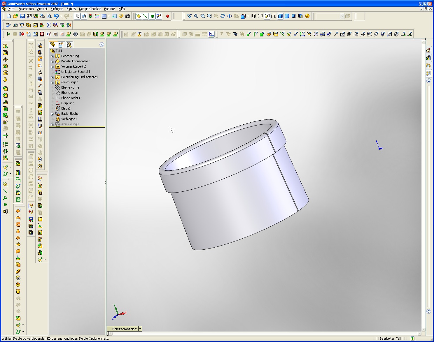

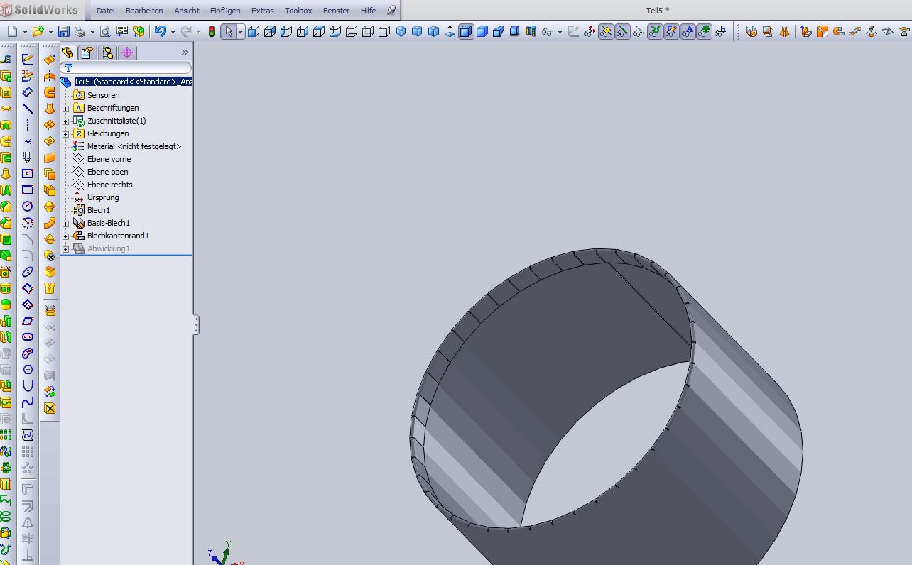

Vielen Dank für den Hinweis Nina.
Vielen Dank für den Anhang Andreas,wie schon vermutet über mehrere lineare Kanten gearbeitet zum Erfolg gekommen.
Im Anhang habe ich mal ein Bild des Wunschteiles angefügt. Da der Walz-Radius über 50m liegt wird das Bauteil nicht mehr gewalzt und kann somit gekantet werden. Es soll nämlich nicht extra ein neues Teil konstruiert werden. Somit wäre es am besten einfach mit dem entfaltetem Zustand zu arbeiten, doch dies funktioniert leider nicht.

gehen tut es schon (virtuel - der (fertigungs)Wirklichkeit entrissen...) - allerdings ohne Abwicklung!
G.   thomas
und noch eine nicht abwickelbare Version....
