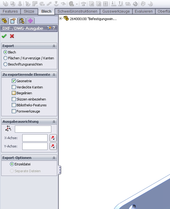

Hallo zusammen!
Ich exportiere gerade von einer erklecklichen Zahl von Solids (nicht Zeichnungsableitungen!) DXF-Files mit Abwicklungen.
Bei jedem File muss ich den Punkt "mit Biegelinien" neu selektieren, was mich so nervt, dass ich diesen Thread aufgemacht habe.
Weiß jemand einen Trick, wie ich diesen Button vor selektieren kann? (Es geht nicht um Layer und so einen Kram... da wüsste ich, was zu tun ist und wo.)
Grüße Günter

Hast Du schon probiert, ein Makro aufzuzeichnen?
Moment ... --- ....  Oh!
SolidWorks API Hilfe hat folgendes zu erzählen:
Code:
Option Explicit
Dim swApp As SldWorks.SldWorks
Dim swModel As SldWorks.ModelDoc2
Dim swModelDocExt As SldWorks.ModelDocExtension
Dim boolstatus As Boolean
Dim longstatus As Long, longwarnings As Long
Sub main()
  Set swApp = Application.SldWorks
  Set swModel = swApp.ActiveDoc
  Set swModelDocExt = swModel.Extension
  boolstatus = swModel.ExportFlatPatternView("C:\Flat pattern - sheet_metal_cover.DXF", swExportFlatPatternOption_None)
  swModelDocExt.SaveAs "C:\Flat pattern - sheet_metal_cover.DXF", 0, 0, Nothing, longstatus, longwarnings
End Sub
Exportiert vom aktuellen Modell eine DXF!
Viel Spass damit!

Hallo GWS,
ich mache mir für solche Aufgaben immer ein Makro. Mit dem Rekorder findest Du schnell heraus, welchen Code Du benutzen musst.
Gruß Timo
