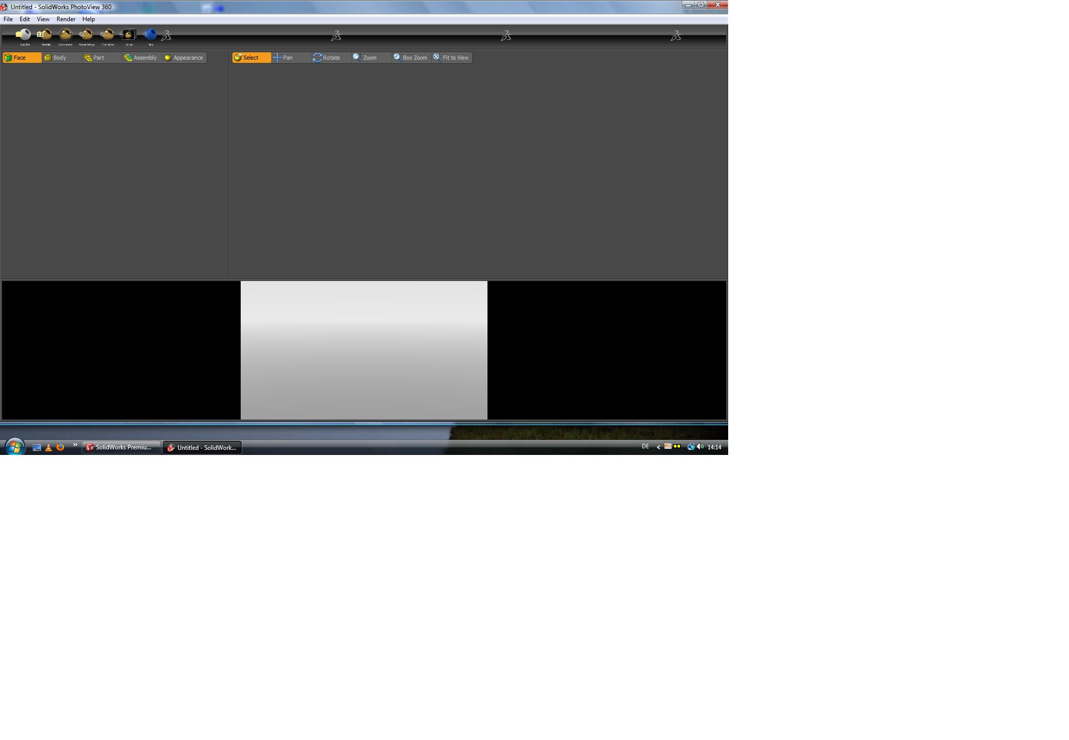

wer kennt das Problem, dass sich bei PhotoView die Einstiegmaske so verschiebt, dass der helle Bereich  in dem sich das Modell öffnet, zunehmend kleiner wird und sich mit den Verschiebebalken nicht verschieben läßt ( bzw. nicht mehr vergrößern läßt)?
Danke für Tips!!

... das hat leider keinen Einfluss auf die erste Maske in der man die Einstellungen wie Material etc. definiert, diese wird immer kleiner ... help!

Mach mal nen Screenshot bitte

...o.k. der Mittlere Bereich über dem hellen feld lßt sich nicht verkleinern

vermute es hat sich aufgehängt.
Hast du die Englische Version?

Hallo Stillwater,
so weit ich das sehe werden die Einstellungen von PhotoView in Konfigurationsdateien im Verzeichnis C:\Dokumente und Einstellungen\<USERNAME>\Anwendungsdaten\Luxology\ gespeichert, da gibt es dann versionsabhängige Dateien mit den Einstellung. Die der 2010 SP3.0 heißt PHOTOVIEW460SP03.CFG
Die kannst du einfach umbenennen, dann erzeugt PhotoView beim nächsten Starten eine neue mit defaults. Vielleicht ist dann der breite Bereich in der Mitte wieder weg.
