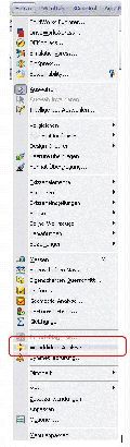

Guten Morgen Thilo,
und Willkommen im CAD-Forum
Öffne ein Teil, dessen Wandstärke du analysieren möchtest und schau mal unter "Extras - Wanddicken Analyse". Vielleicht ist es das was du suchst?

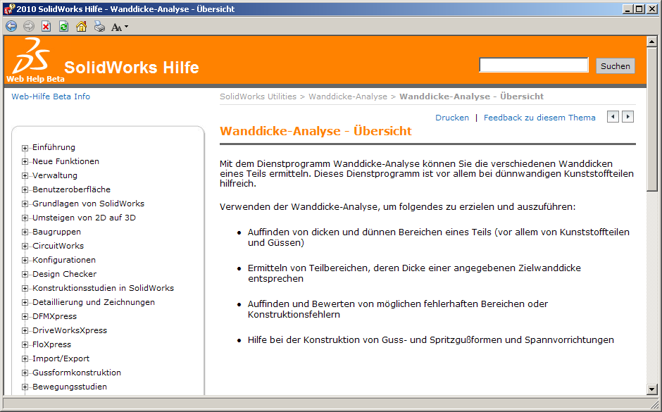

Guten Morgen!
Man kann Radien auch noch anders messen, insbesondere, wenn keine Kante vorhanden ist:
Evaluieren / Prüfen --> "ausgewählte Elemente" --> Hier die interessanten Elemente / Flächen auswählen / "Mindesradius der Krümmung" und dann --> "Prüfen"
Klar gibt es eine Wandstärkenanalyse! Und zwar in den Utilities
(Das ist eine Zusatzanwendung, die man einschalten muss, allerdings erst ab SWXSolidWorks Professional)
Für mehr Info guckst Du Hilfe

Oberli Mike
Beiträge: 3864
Registriert: 29.09.2004
SOLIDWORKS 2024 SP3.1
SOLIDWORKS 2023 SP5.0
SOLIDWORKS 2022 SP5.0
SOLIDWORKS 2021 SP5.1
erstellt am: 24. Nov. 2010 11:31    Editieren oder löschen Sie diesen Beitrag!  <-- editieren / zitieren -->   Antwort mit Zitat in Fett Antwort mit kursivem Zitat    Unities abgeben: 1 Unity (wenig hilfreich, aber dennoch)2 Unities3 Unities4 Unities5 Unities6 Unities7 Unities8 Unities9 Unities10 Unities Nur für Thisoft 10 Unities + Antwort hilfreich
Original erstellt von ess-jay:
Bei SolidWorks 2009 ist es bei mir unter "Utilities" zu finden (Zusatzanwendung, ab Professional verfügbar)

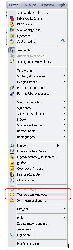

ess-jay
Konstrukteur/ CAD-Admin/BOFH
Sehen Sie sich das Profil von ess-jay an!   Senden Sie eine Private Message an ess-jay  Schreiben Sie einen Gästebucheintrag für ess-jay
Beiträge: 681
Registriert: 28.04.2005
Dell Precision T5500
Windows 7 64 bit
24GB RAM, NVidia Quadro 5000
SW 2010 SP4.0
ME10 17.00
3DConnexion Spaceexplorer
Office 2007
erstellt am: 24. Nov. 2010 13:22    Editieren oder löschen Sie diesen Beitrag!  <-- editieren / zitieren -->   Antwort mit Zitat in Fett Antwort mit kursivem Zitat    Unities abgeben: 1 Unity (wenig hilfreich, aber dennoch)2 Unities3 Unities4 Unities5 Unities6 Unities7 Unities8 Unities9 Unities10 Unities Nur für Thisoft 10 Unities + Antwort hilfreich
@Mike:
In SWX 2010 sind die Utilities in das "Extras"-Menü gewandert, dann muß man die nicht immer an- und ausklicken...
