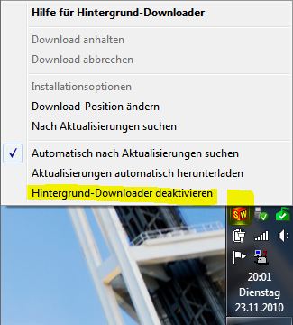

Hallo Leute,
vor einige Tagen habe ich bei mir zu Hause SW 2011 installiert. Im Büro arbeite ich z.Z. noch mit 2010.
Seit der Installation nervt mich nun mehrmals täglich der SW Installationsmanager mit nervenden Updateversuchen. Jedes laufende Programm wird dabei unsanft von Windows 7 mit der berechtigten Frage unterbrochen, ob ich das zulassen möchte. Das leider auch, wenn SW garnicht aktiviert ist.
Wenn ich den Manager manuell starte, läuft erst mal stur seine Routine ab, ohne Möglichkeit etwas einstellen zu können. Erst wenn er mir mitteilt, dass alles auf dem aktuellsten Stand sei, gibt es die Möglichkeit einen Haken zu setzen und alle X Tage nach Updates zu suchen. Diesen Haken habe inzwischen gesetzt und auf 100 Tage gestellt. Aber ob mit oder ohne Haken, ob 10 oder 100 Tage - alle paar Stunden die selbe Sch....
Weiß jemand wie ich diese Updateversuche unterbinden kann? SW hat ja auch heute schon mehrmals nach Hause telefoniert und keine neuen Updates gefunden. Da müsste es sich doch langsam mal merken.
Und bitte beachten, ich möchte nicht verhindern dass Windows mich warnt, sondern dass SW eigenmächtig wird.
Genervte Grüße, Robert

Wenn das nervt ohne dass man SWXSolidWorks gestartet hat und es "die Macht" hat updates zu installieren, wird es wohl ein Dienst sein, den man wohl dann auch abstellen kann. Im übrigen ist es bei 2010 gut wenn man die Verknüpfung auf dem Desktop der bei der Installation angelegt wird, nicht benutzt sondern seine eigene Verknüpfung auf die tatsächliche Solidworks.exe im Programme Ordner macht.

Hallo dopplerm,
dann telefoniert SWX immer erst nach Hause und sucht nach Updates! Und danach wird erst das Programm gestartet!
Wenn man die Verknüpfung zur SWX.exe selbst setzt wird das unterbunden.
Noch ein positiver Nebeneffekt: SWX startet schneller!

Hallo Robert,
ich vermute mal folgendes.
Im Geschäft hast du immer noch Windows XP und bist daran gewöhnt.
Zu Hause hast du dir unlängst Windows 7 zugelegt und darauf SW2011 installiert, mit den von dir beschriebenen Problemen.
Ich vermute weiterhin, dass du bei der Installation nicht genügend Rechte in deinem Konto hatest.
Verursacht wird dies hauptsächlich von der UAC (User Account Control) und von den Standardeinstellungen von Windows 7. Die haben mich schon zur Verzweiflung gebracht, mit der Folge, das ich UAC abgeschaltet und mir mühsam meine Rechte Organisiert habe.
Ich denke, der Install-Manager hat dort keine Schreibberechtigungen, wo er sich die Ergebnisse der Updatesuche bzw. deine 100 Tage merken soll (in der Registry oder im Installpfad etc.). Deshalb startet er jedesmal von neuem, weil sein Prozess einfach nicht speichernd beendet wird.
Ich habe zu Hause unter Windows 7 home Premium sowohl SW2010 als auch SW2011 installiert, ohne solche Probleme.

Abend zusammen,
kann es eventuell am Hintergrunddownloader von SWXSolidWorks liegen.
Prüf mal in deiner Taskleiste ob dort ein SWXSolidWorks-Würfel zu sehen oder auch ausgeblendet ist.
Rechtsklick darauf und den Downloader kann man dann dauerhaft abschalten.
Grüße Roland

Hallo Roland, danke, so wie von dir beschrieben konnte ich den Downloader zum Schweigen kriegen - hoffentlich dauerhaft...
Gibts doch nicht! In dem Moment, in dem ich huldigende Dankesreden verfasse - Bildschirm schwarz - Meldung von Windows, ob ich zulassen möchte, dass der Downloader sein schäbiges Geschäft erledigt... Ist das "Versteckte Kamera" hier?
Nochmal erledigt. Diesmal kam der Hinweis wie ich das wieder aktivieren könnte - das kam vorher nicht. War dann vielleicht der falsche Button. Gott nee, ich mach jetzt Feierabend...
