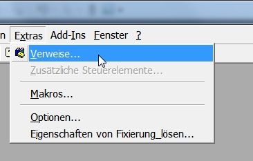

Hi Solid Gemeinde,
ich habe mal ne Frage zu Makros unter Windows 7 Ultimate 64bit
und SWXSolidWorks 2010 64bit.
Sämtliche Makros die unter XP x64 mit 2010 64 bit problemlos laufen,
verlangen unter Windows 7 den Debugger.
Was läuft da falsch ? Für Tipps wäre ich sehr dankbar.

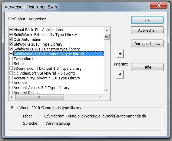

XP64 zu Win7-64 müsste problemlos laufen (gleich SWXSolidWorks-mainversion?)
dann schau erstmal unter Verweise nach,
ob ein Objekt fehlt!

Moin SLDW-FEM,
danke für Deinen Tipp.
Kanst Du das ein bisschen genauer beschreiben, wo ich diese
Verweise finde.Und woher weiss ich welche Objekte vorhanden sein müssen.
Thanks.

Moin General Engineer,
du musst das entsprechende Makro im VBA-Editor öffnen und findest die
Verweise dann unter Extras / Verweise. Wenn da irgend etwas von nicht
vorhanden steht, den Haken davor entfernen. Ansonsten die angegebenen
Verweise ankreuzen, dann müsste es eigentlich klappen.
