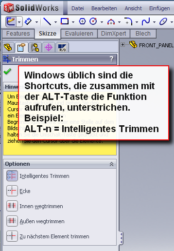

So! Jetzt habe ich alle Anpassungsmenüs zigmal durchgesehen, die Hilfe durchwühlt und die SuFu im Forum gequält, jetzt muss ich doch fragen.
Ich tät gern wissen ob es möglich ist in diversen Funktionen die Unterpunkte per Tasstatur zu erreichen.
z.B.
Ich rufe per Shortcut die Funktion Trimmen auf, jetzt kan ich hier zwischen verschiedenen Optionen wählen.
z.B: Intelligentes Trimmen, Ecke, innen wegtrimmen, außen wegtrimmen & zum nächsten Element trimmen.
Diese einzelnen Punkte tät ich jetzt gern mit der Tastatur aktivieren, ev. den Shortcut selbst noch vergeben.
Geht das?

ich hab jetzt nicht alle probiert, aber bei vielen klappen die Windows üblichen Tastaturbedienungen mittels TAB, Leertaste usw. Zusätzlich haben viele Funktionen wie auch sonst in Windows üblich die Shortcuts, die zusammen mit der ALT-Taste die Funktion aufrufen, unterstrichen. Beispiel im Trimmendialog: ALT-n = Intelligentes Trimmen (siehe Bild).

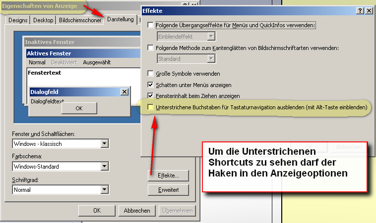

Um die Unterstrichenen Shortcuts zu sehen darf der Haken in den Anzeigeoptionen des Windowsdesktops nicht gesetzt sein. (siehe zweites Bild).

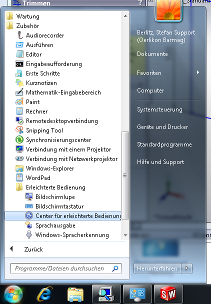

Hallo kugelschreiber,
Windowsstartknopf - Alle Programme - Zubehör - Erleicherte Bedienung - Center für erleichterte Bedienung
dann
Bedienung der Tastatur erleichtern - Tastenkombinationen und Zugriffstasten unterstreichen (anhaken)
